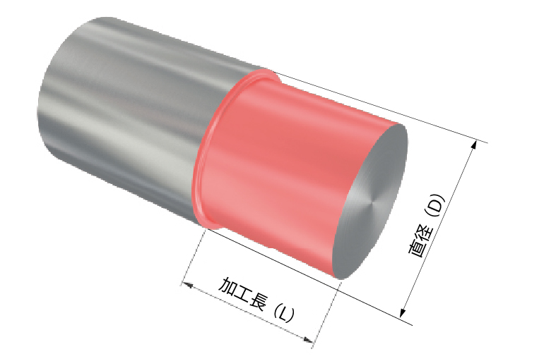

external turning image
直径(D)
加工長(L)

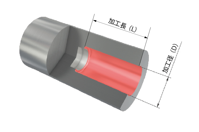

internal turning image
加工径(D)
加工長(L)

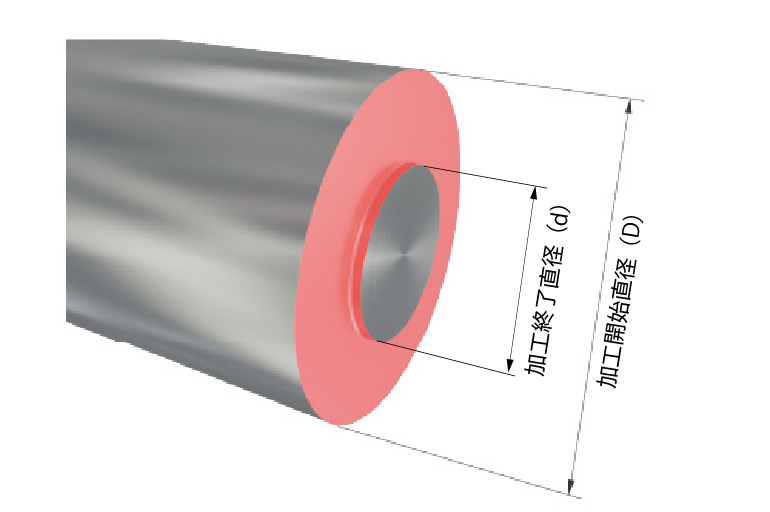

face turning image
加工開始直径(D)
加工終了直径(d)

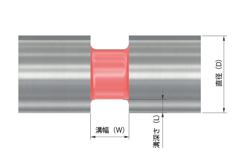

external grooving image
直径(D)
溝深さ(L)
溝幅(W)

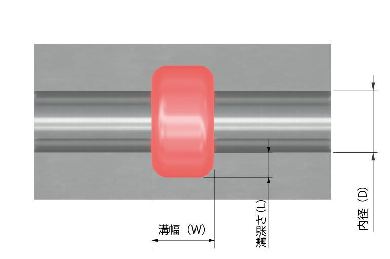

internal grooving image
内径(D)
溝深さ(L)
溝幅(W)

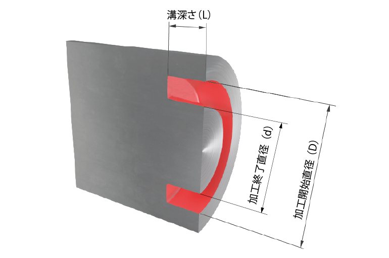

face grooving image
加工開始直径(D)
加工終了直径(d)
溝深さ(L)

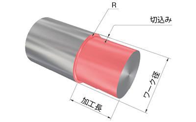

External Turning
ワーク径
加工長
切込み
コーナー半径
断続度

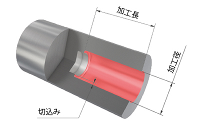

Internal Turning
加工径
加工長
切込み
コーナー半径
断続度

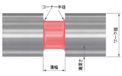

External Grooving
ワーク径
溝深さ
溝幅
コーナー半径
断続度

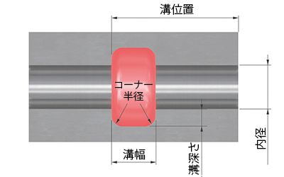

Internal Grooving
内径
溝深さ
溝幅
コーナー半径
溝位置
断続度

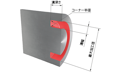

Face Grooving
ワーク径
最大加工径
ワーク径より小さい値をご入力ください。
溝幅
溝深さ
コーナー半径
断続度
