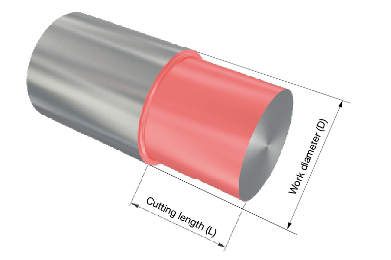

Bild Außendrehen
Werkstückdurchmesser (D)
Schnittlänge (L)

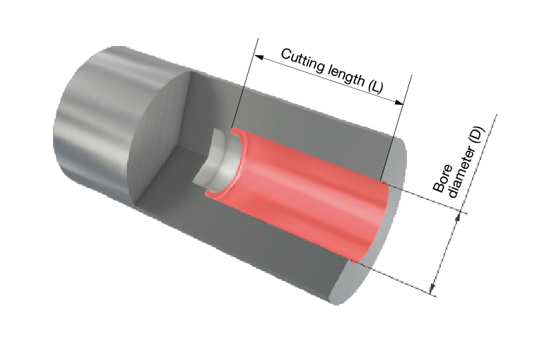

Bild Innendrehen
Innendurchmesser (D)
Schnittlänge (L)

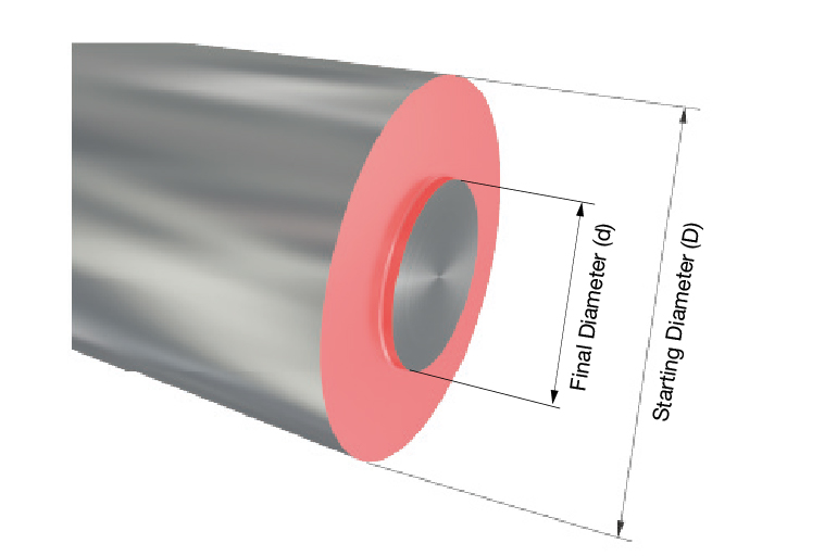

Bild Plandrehen
Anfangsdurchmesser (D)
Enddurchmesser (d)

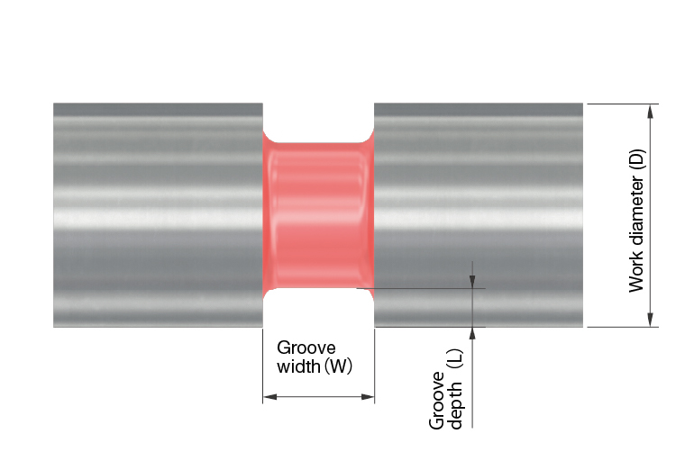

Bild außeneinstechen
Einstichtiefe (L)
Einstichbreite (W)

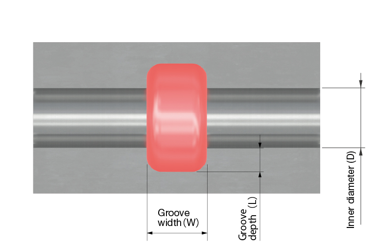

Bild einstechen i.
Einstichtiefe (L)
Einstichbreite (W)

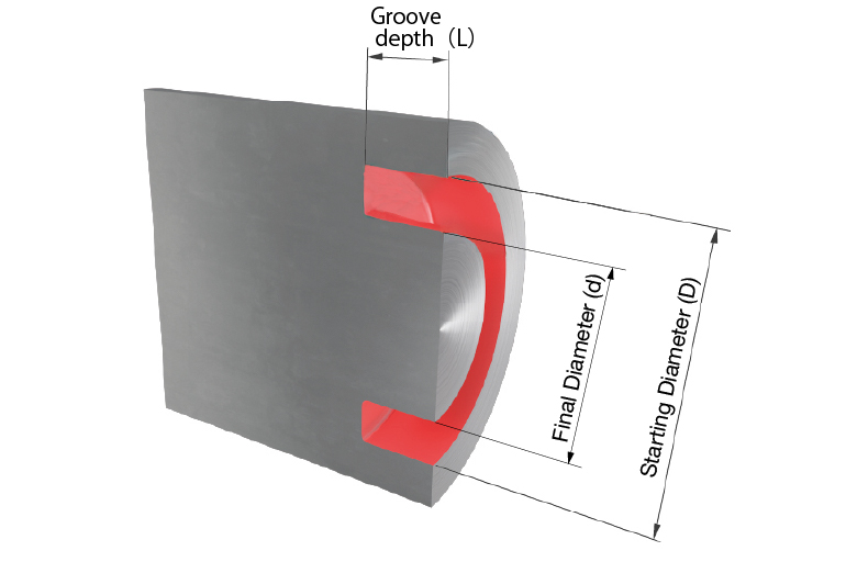

Bild planstechen
Enddurchmesser (d)
Einstichtiefe (L)

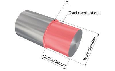

Außendrehen
Schnittlänge
Gesamte Schnitttiefe
corner radius
Unterbrechungsbedingung

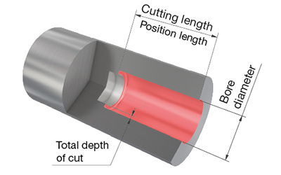

Innendrehen
Bohrungsdurchmesser
Schnittlänge
corner radius

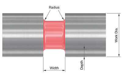

Außeneinstechen
Einstichtiefe
Einstichbreite
corner radius

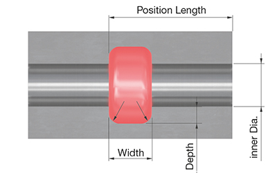

einstechen i.
Innendurchmesser
Einstichtiefe
Einstichbreite
corner radius
Positionslänge

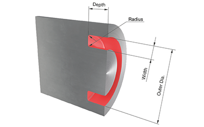

planstechen
Außendurchmesser
Bitte geben Sie einen Wert ein, der kleiner als der Werkstückdurchmesser ist.
Einstichbreite
Einstichtiefe
corner radius
