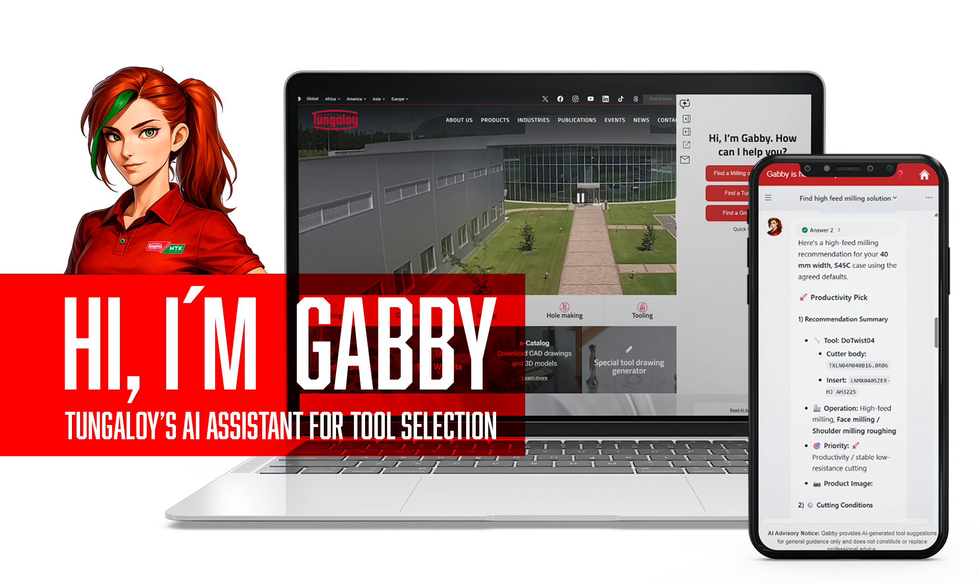

[vc_row css_animation="" row_type="row" use_row_as_full_screen_section="no" type="full_width" angled_section="no" text_align="left" background_image_as_pattern="without_pattern"][vc_column][vc_column_text css=""] Tungaloy AI Support 工具選定に、次の一手を。AIエージェント「Gabby」が加工相談をナビゲート 工具選定で迷う時間、カタログを探す時間、過去の加工実績を確認する時間、条件を整理し直す時間を短くする。Gabby(ギャビー)は、そんな日々の確認作業を会話形式で支援するTungaloyのAIエージェントです。 「どの工具から検討すればよいかわからない」「形番の仕様をすぐ確認したい」「ヘッド交換式ドリルの近い加工実績を確認したい」「他社品に近いTungaloy品を探したい」。Gabbyは、こうした相談を自然な文章で受け取り、必要な条件を確認しながら、次のアクションへ案内します。 この記事でわかること Gabbyとは AIエージェントとしてGabbyができること 工具選定で相談できる加工分野 上手な質問のしかた 会話を続けて条件を変更する使い方 カタログ確認・加工実績サーチ・他社品代替にも活用 利用時の注意点 まとめ 1. Gabbyとは Gabbyは、Tungaloyの切削工具サポートAIエージェントです。ユーザーが加工内容や工具に関する相談を入力すると、Gabbyが相談内容を読み取り、必要な条件を確認しながら、工具推奨、カタログ確認、加工実績確認などへ案内します。 従来のように、カタログや資料をひとつずつ探しながら条件を整理するのではなく、会話の中で「何を確認したいのか」「どの条件が足りないのか」「次に何を見ればよいのか」を進められることが特長です。 Gabbyは、加工相談の入口を整理します 例えば、ユーザーが「SUS304で穴あけ工具を選びたい」と入力した場合、Gabbyは穴径、穴深さ、穴種類、優先条件など、工具選定に必要な情報を確認します。条件がそろえば工具候補の相談へ進み、形番がわかっている場合はカタログ情報の確認へ進めます。 入力 ユーザーの相談 加工内容・材質・寸法など Gabby 相談内容を理解 不足条件を確認 確認先 1工具推奨 確認先 2カタログ確認 確認先 3加工実績確認 確認先 4他社品代替調査 POINT 相談内容を読み取り、次に必要な確認へ導く Gabbyは、工具選定・カタログ確認・加工実績確認など、目的に応じた次の確認へ進めるAIエージェントです。 2. AIエージェントとしてGabbyができること Gabbyは、単に質問に答えるだけではありません。加工条件をもとに相談内容を整理し、必要な情報を確認しながら、次の一手へ進めることを支援します。 加工条件から工具候補を相談できる:被削材、加工内容、寸法、穴深さ、ねじ規格、優先条件などを伝えることで、各加工分野に応じた工具候補の相談ができます。 形番やシリーズの情報を確認できる:Tungaloyの形番、シリーズ名、材種、寸法、互換性、カタログURLなどの確認にも活用できます。 ヘッド交換式ドリルの加工実績を確認できる:DrillMeister、DrillForceMeisterなどについて、過去の加工実績や工具寿命の参考情報を確認できます。 他社品からTungaloy代替候補を相談できる:他社メーカーの形番やシリーズがわかっている場合、Tungaloyで近い候補を探す相談ができます。 会話を続けて条件変更できる:前回の相談内容を踏まえ、材質変更、カタログ確認、加工実績確認などへ続けて進められます。   Tool工具推奨加工条件から候補を整理 Gabby   Records加工実績確認過去事例を参考情報として確認   Catalogカタログ確認仕様・寸法・互換性を確認   Alternative他社品代替調査Tungaloyで近い候補を確認 POINT 探す、聞く、比べる、確認する Gabbyは、工具選定まわりの確認作業を会話の流れで進めやすくします。 3. 工具選定で相談できる加工分野 Gabbyでは、旋削、溝入れ、転削、穴加工、タップ、スレッドミルなど、複数の加工分野について相談できます。はじめからすべての条件がそろっていなくても、Gabbyが不足条件を確認しながら進めます。 加工分野 相談できること 用意するとよい条件 質問例 旋削 外径・内径旋削の工具、インサート、ホルダ選定 被削材、外径/内径、切込み、送り、仕上げ/荒加工 S45Cの外径旋削で、安定重視のインサートを選びたい 溝入れ・突切り 外径溝入れ、内径溝入れ、端面溝入れ、突切り 被削材、溝幅、溝深さ、径、勝手、加工形態 溝幅3 mm、SUS304の外径溝入れ工具を選びたい 転削 正面フライス、肩削り、高送り、TungMeister、ソリッドエンドミル 被削材、工具径、ap、ae、加工形態、突き出し SUS304の肩削りです。工具径φ20程度、ap 3 mm、ae 10 mm、安定重視で候補を教えてください 穴あけ・穴加工 ドリル、刃先交換式ドリル、深穴加工、リーマ関連 被削材、穴径、穴深さ、通り穴/止まり穴、L/D φ12、深さ60 mmの穴あけで工具候補を知りたい タップ タップ推奨、タップ種類、下穴関連情報 ねじ規格、ねじ深さ、公差、被削材、穴種類 M8x1.25、S45C、止まり穴、深さ15 mmのタップを選びたい スレッドミル メートルねじ、ユニファイねじ、管用テーパねじ向けの相談 ねじ規格、呼び径、ピッチ/TPI、被削材、穴種類、突き出し M30x2.5、P材、通り穴、ねじ深さ20 mm、突き出し30 mmでスレッドミルを選びたい Turning旋削外径・内径旋削の相談 Gabby Holemaking穴加工穴あけ・穴加工の相談 Grooving溝入れ溝入れ・突切りの相談 Tappingタップねじ規格・下穴条件を確認 Milling転削肩削り・正面加工など Threadmillスレッドミルねじ切り工具の相談 4. 上手な質問のしかた Gabbyには自然な文章で相談できますが、加工条件を具体的に伝えるほど、より検討しやすい回答につながります。最初から完璧に書く必要はありません。まずはわかっている条件を入力し、不足している条件はGabbyの質問に沿って追加してください。 加工内容を伝える:旋削、溝入れ、肩削り、穴あけ、タップ、スレッドミルなど。 被削材を伝える:S45C、SUS304、SCM440、アルミ合金など。 ...

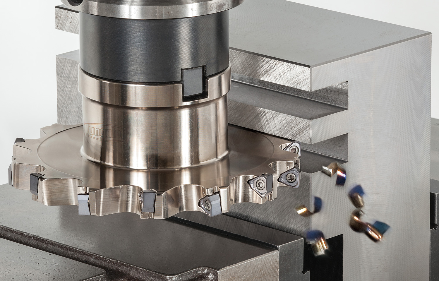

[vc_row css_animation="" row_type="row" use_row_as_full_screen_section="no" type="full_width" angled_section="no" text_align="left" background_image_as_pattern="without_pattern"][vc_column][vc_column_text css=""] サイドカッタという選択肢 ─ 深溝・側壁・切断・干渉回避まで、1本で広がる加工の幅 サイドカッタ は「切断や溝加工専用の古い工具」と思われがちです。 しかし実際には、深溝・側壁精度・薄スロット・キー溝・平行2面・干渉回避まで、エンドミルでは届きにくい領域を1本でカバーできる 汎用性と高能率を兼ね備えた工具 です。 周方向に多数の刃を持ち、突出しを抑えやすく、溝幅に対して有利な径を取れる。この特性を活かせば、「ビビり・倒れ・詰まり」で諦めていた加工が、安定した量産工程に変わります。 本記事では、サイドカッタの基礎・使いどころ・選び方を整理し、性能を引き出すための条件設定、特に外しやすい 切り取り厚さ の考え方まで踏み込んで解説します。 この記事でわかること サイドカッタとは何か:エンドミルとの違い なぜ深溝・側壁・切断でサイドカッタが効くのか サイドカッタの種類と向き不向き エンドミル vs サイドカッタ:使い分けの判断軸 安定加工の基礎TIPS ae/DC が小さい時の「切り取り厚さ」の考え方 よくあるトラブルと見直しポイント 特殊総型カッタという選択肢 まとめ 1. サイドカッタとは何か ─ 「外周側面」で削る工具 サイドカッタは、工具外周の側面の切れ刃を使って、溝・肩・正面を加工する工具群です。深くて狭い溝、側壁精度が必要な加工、切断、キー溝、平行2面加工などで使われます。 よくある誤解は、「切断・溝加工専用の古い工具」という見方です。実務では、干渉回避が必要な肩削り・正面加工でも有効で、5軸加工の普及により、横方向から短く入る工具としての価値が再評価されています。 近い工具との違い 工具 主な得意領域 サイドカッタとの違い フェースミル 平面加工 側壁加工の代用には不向き エンドミル 汎用 深溝で突出しが長くなり、たわみ・ビビりが出やすい スリッティングソー 切断・薄溝 サイドカッタの薄刃版 フェースミル、エンドミル、サイドカッタでは、工具の入り方と得意な加工面が異なります。 2. サイドカッタが効く典型シーン 深さのわりに幅が狭い エンドミルでは突出し長が伸び、たわみ・ビビり・寸法ずれが起こりやすくなります。サイドカッタは 径に対して薄くても、アーバ支持と円盤剛性で有利になりやすい工具です。 側壁の直角度・平行度を出したい サイドミーリングは側面形状づくりに強く、ギャングミーリングでは2枚のカッタとスペーサにより 2面の平行を1パスで作れる場合があります。 切断・薄溝でムダ切りを減らしたい 薄刃工具は切り代が小さく、材料ロスを抑えやすいのが利点です。深くて細い溝でも、工具形状と切りくず処理が合えば効率を出しやすくなります。 干渉回避・5軸での到達性 正面から大型フェースミルを入れにくい部位、長いエンドミルでは逃げが悪い部位に、横方向から薄く入れます。5軸加工機では工具軸の自由度が増す分、サイドカッタの選択肢価値が上がります。 POINT 干渉回避と剛性確保のための選択肢 サイドカッタは「溝専用の工具」ではありません。深溝、側壁、切断、横方向アプローチで加工の成立性を高める選択肢です。 深溝では、工具を長く伸ばすよりも、横方向から大きな工具径を使用して剛性高く加工する考え方が有効です。 3. サイドカッタの基礎分類 ─ どれを選ぶか タイプ 主な用途 向くシーン 薄刃系(スリッティングソー) 切断・薄スロット 深さ>幅、材料ロス低減 サイド&フェースカッタ 溝・側壁・底面 キー溝など安定加工 ハーフサイドカッタ 片側肩加工 段加工・片側仕上げ 総型サイドカッタ 形状創生 高能率、量産部品 選定では、刃幅、幅レンジ、切りくず排出性、刃先交換性を見ます。量産対応では 刃先交換式 が候補になります。 同じサイドカッタ系でも、薄刃、溝加工、重切削、刃先交換式で得意領域が変わります。 4. エンドミルから切り替える判断基準 エンドミルでよいケース 浅い溝、複雑形状、汎用機での一発対応、小ロットで段取りを優先したい場合は、エンドミルの汎用性が活きます。 サイドカッタが有利なケース 深くて狭い溝、側壁精度、切断・細幅溝、加工長が長い工程、量産、平行2面、干渉回避、5軸機での横アプローチでは、サイドカッタの検討価値が高くなります。 迷ったら:このサインがあれば検討価値あり 溝が深いのに幅が狭い エンドミルでビビる、または溝幅が安定しない 切りくずが詰まる、または側壁が倒れる、エンドミルが折れる 加工に時間がかかる 正面から工具が入らない、または長い突出しを避けたい POINT 溝加工では最大能率候補になりやすい 周方向に多数の刃を持ち、必要以上の突出しを抑えられ、溝幅に対して有利な径を取れるため、特に...

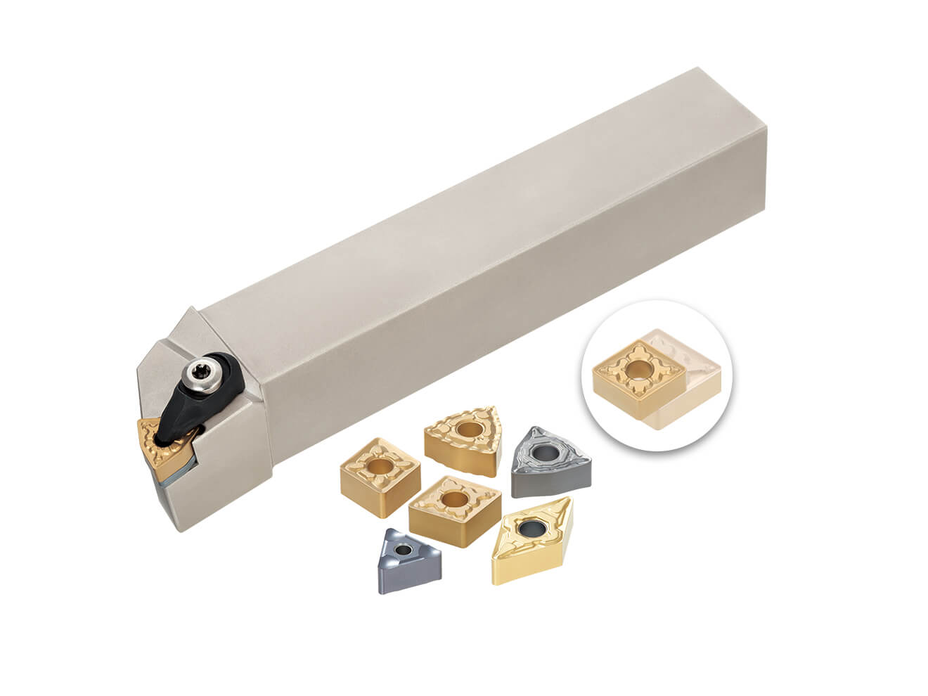

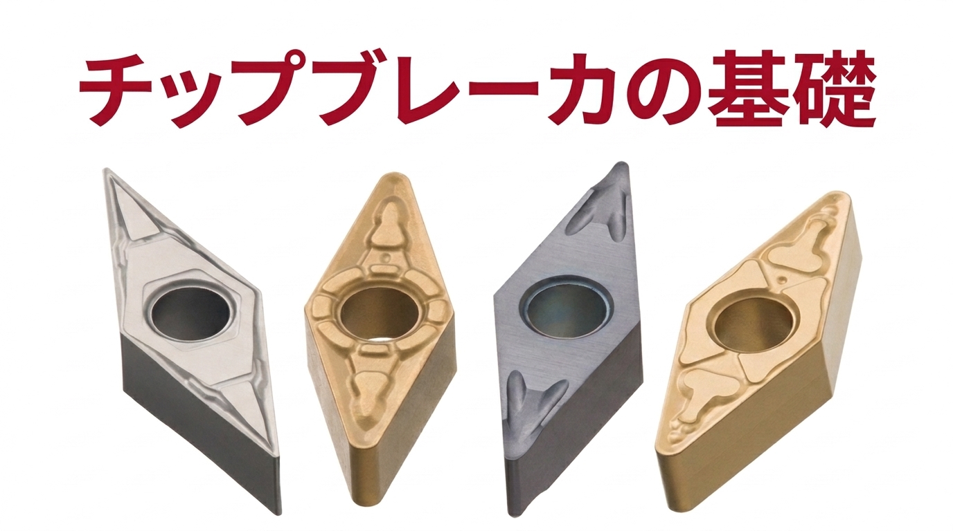

[vc_row css_animation="" row_type="row" use_row_as_full_screen_section="no" type="full_width" angled_section="no" text_align="left" background_image_as_pattern="without_pattern"][vc_column][vc_column_text css=""] チップブレーカの基礎 ― 基礎理論から選定まで 「チップブレーカ」と聞くと、切りくずを折るための溝を思い浮かべる方が多いかもしれません。 しかし実際には、すくい角・ランド・ホーニングを含めた「切れ刃諸元」全体を指し、 切りくず処理だけでなく、切削抵抗の制御や刃先強度の確保までを同時に担う、工程安定化の要です。 本記事では、チップブレーカの原理から選定方法、被削材別の考え方、トラブルシュートまでを体系的に解説します。 この記事でわかること チップブレーカとは何か ― 切れ刃諸元としての定義 なぜチップブレーカが必要なのか チップブレーカが無い方が良い場合 切りくずはどうやって折れるのか(原理) 理想的な切りくず形状とは チップブレーカ選定の基本軸 仕上げ・中切削・荒加工ブレーカの違い チップブレーカは「条件」とセットで効く 被削材別の考え方(ISO P/M/K/N/S/H) うまくいかない時の見直しポイント まとめ 1. チップブレーカとは何か チップブレーカという言葉は、狭義には切りくずを分断するためにインサートのすくい面に設けられた溝や突起形状を指します。 しかし実際のインサート設計においては、切りくずの分断だけでなく、切削抵抗の制御や刃先強度の確保までを含めた「切れ刃諸元」全体をチップブレーカと呼びます。本記事では、この広義の定義に基づいて解説します。 チップブレーカを構成する要素 ブレーカ幅 ― 切りくずがカールする距離を決める溝幅 ブレーカ壁の高さ ― 切りくずを受け止めて曲げる壁の高さ すくい角 ― 切りくずの流れ方向と切削抵抗を左右する角度 ランド幅 ― 刃先直後の平坦部の幅 ランドのすくい角 ― ランド面の傾斜角度。 ホーニング(刃先処理) ― 刃先の微小な丸み付け パラメータ因子と効果の関係 各要素を変化させたとき、「切りくず分断性」「切削抵抗」「切れ刃強度」の3つにどう影響するかを下表に整理します。 パラメータ因子 変化方向 切りくず分断性 切削抵抗 切れ刃強度 ブレーカ幅 狭くする ↑ 分断しやすい ↑...

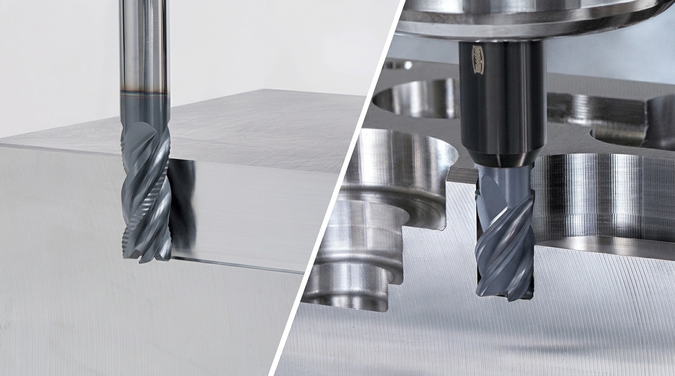

[vc_row css_animation="" row_type="row" use_row_as_full_screen_section="no" type="full_width" angled_section="no" text_align="left" background_image_as_pattern="without_pattern"][vc_column][vc_column_text css=""] 緊急課題:超硬原料の高騰による工具費上昇 工具費高騰の今こそ、 エンドミルの「当たり前」を疑え。 超硬原料の価格上昇が引き起こす生産コストの高止まり。 これまでと同じ「とりあえず通用する手堅い工具」を選び続けていては利益は削られる一方です。 慣習的な選定や加工方法を見直す「絶好の契機」が、今まさに訪れています。 期間限定公開 2本のオンラインセミナーで最適選定ノウハウを無料公開中   Are you facing these issues? 生産技術・現場の皆様、こんな課題感はありませんか? 超硬材料の度重なる値上げで、工具費の予算オーバーが常態化しつつある 肩削りから溝加工まで、とりあえず「使い慣れた汎用の4枚刃」を選んでしまっている もっと条件を上げて能率を稼ぎたいが、びびりや折損が怖くて踏み込めない The Trap of "Standard" 84%の現場が選定する「汎用4枚刃」。 その絶対的信頼に潜む落とし穴 タンガロイの調査では、エンドミル使用比率の実に84%が4枚刃という結果が出ています。 切りくず排出性と剛性のバランスが良く、「標準工具」として深く現場に浸透している証拠です。 しかし、「使い慣れていること」と「常に最適であること」は全くの別問題です。 加工内容に合わないソリッドエンドミルの使用は、知らず知らずのうちに能率低下と工具寿命の縮小を招き、利益を確実に削り取ります。 今こそ、現場の「当たり前」を疑う時 超硬価格が高騰している今だからこそ、いつもの工具選定を一度立ち止まって見直すことが、コスト削減への確かな一歩になります。 多くの現場が「いつも通り」で選んでいるこの領域にこそ、大幅なコストダウンのヒントが眠っています。 Optimization Logic 加工別の「最適解」を知れば、 圧倒的な高能率とコストダウンは両立できる 肩削り、溝加工、仕上げ加工。それぞれの加工特性にジャストフィットした選定ロジックを導入することで、 現場のポテンシャルは一気に解放されます。 肩削り加工 最大のテーマは「びびり抑制」。条件をどこまで上げられるかは、刃数と不等分割・不等リードの最適化で完全に変わります。 溝加工 切りくず詰まりによる折損リスクが高いため、4枚刃の過信は禁物。切込み深さに応じてラフィングなどの別解を選ぶべきです。 ヘッド/インサート交換式という選択 ソリッドからヘッド交換式(TungMeisterなど)や、小径肩削り/高送りカッタへの切り替えは、段取り時間の劇的な短縮や工具費削減、また超硬使用量の削減をもたらします。 2本のセミナーを特別公開中 Watch The Online Seminars さあ、明日から現場が変わる「本物のノウハウ」を持ち帰りましょう 文字だけでは伝えきれない「工具の違いによる挙動」「具体的な成功事例・切削データ」を、2つの公開セミナーで余すところなく解説しています。 気になるチャプターをクリックして、あなたの現場に必要な情報からすぐにご視聴ください。 Don't Miss Out 迷っているなら、まずは結果が出た事例をご覧ください 動画では、実際に工具のセオリーを見直すことで、工具費を半減させながら生産性を向上させた事例をご紹介しています。 最適選定のノウハウを動画で見る 資料をダウンロードする [/vc_column_text][/vc_column][/vc_row]...
