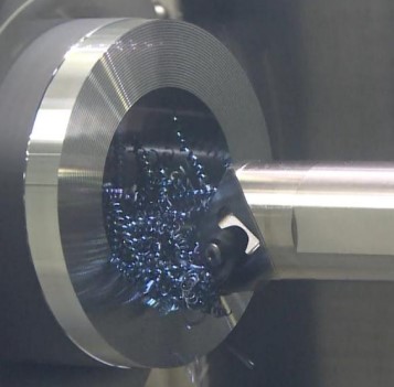

1. 奥に押し込むと、内径は詰まりやすい
内径加工では、工具がワークの奥に入るほど切りくずが逃げにくくなります。押し込み方向の加工では、発生した切りくずが奥に滞留しやすく、切りくず噛み込みや欠損、面キズの原因になります。
  • 切りくずが内径の奥に残る
  • 噛み込みで欠損が起きる
  • 面キズが出る
  • 結果として送りを上げられない
つまり内径荒加工では、まず切りくずを奥へ押し込まないことが重要です。

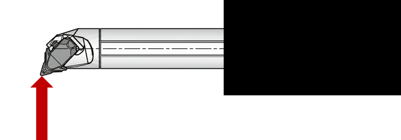

2. 加工方向と切込み角がカギ
AddMultiTurnの特長は、内径加工で後挽き加工を使いやすいことです。さらに切込み角が小さいため、切りくずを奥に押しやりにくく、手前側へ導きやすい工具の動きが作れます。
POINT
AddMultiTurnは、切りくずを「奥へ押す」のではなく「手前へ導く」考え方で使えるのが強みです。
現状品のツールパスでは奥に押されやすい切りくずも、提案ツールパスでは手前へ排出しやすくなります。
  • 後挽き加工: 切りくずを手前へ逃がしやすい
  • 小さい切込み角: 高送り条件を取りやすい
  • 切りくず処理性: 滞留抑制に直結しやすい

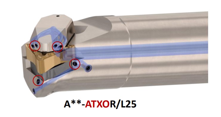

AddMultiTurnは、後挽き加工と小さい切込み角に加え、クーラント供給でも内径加工を支えます。
CHP仕様ホルダでは、上部4穴・下部2〜3穴のクーラント供給が可能で、切れ刃近傍への給油と切りくず排出の両立を狙えます。
  • 引き加工で手前へ排出しやすい
  • 小さい切込み角で高送り化しやすい
  • 多給油クーラントで排出をさらに助けられる
この「排出」「高送り」「クーラント」の掛け合わせが、AddMultiTurn内径加工の核になります。

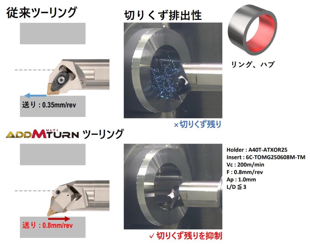

5. 導入事例と条件比較
今回ご紹介する事例は、量産部品加工での内径荒加工です。
関連するTSR加工事例
加工能率2.2倍
工具寿命2倍
安定性突発欠損なし
結論
AddMultiTurnの導入により、加工能率2.2倍、工具寿命2倍、突発欠損なしを実現しました。
切りくず噛み込みや面キズの抑制にもつながっており、「速い」だけでなく「安定している」点が重要です。
