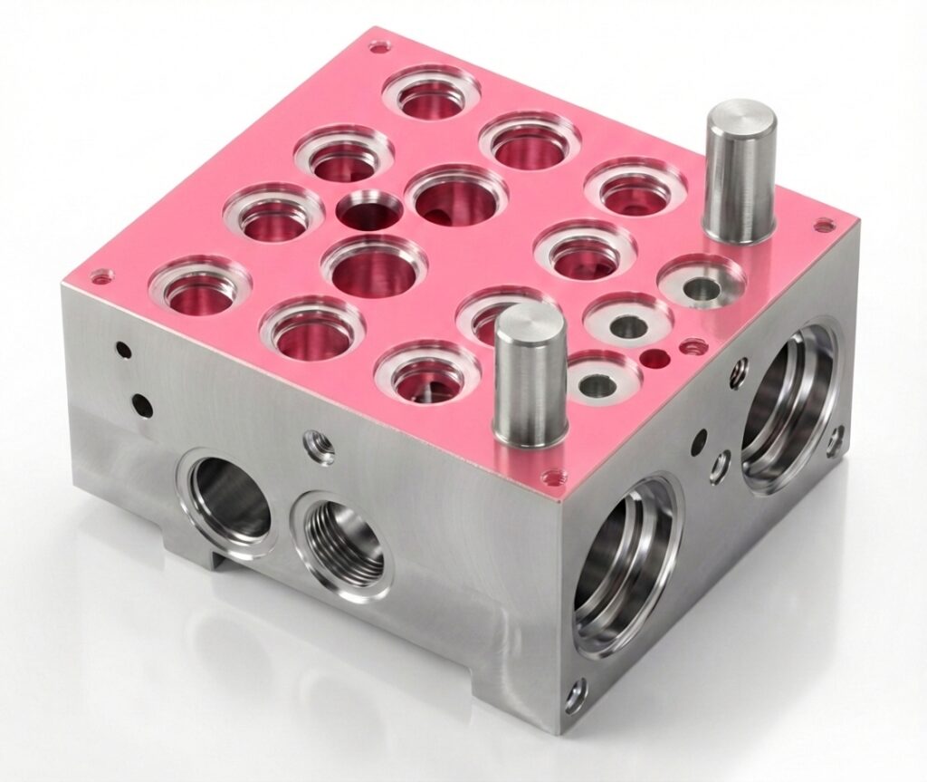

正面加工や底面仕上げには、本来フェイスミル(正面フライスカッター)を使うのが理想です。しかし実際の現場では、エンドミルの底刃で正面加工するのが「当たり前」になっていないでしょうか?
その背景には、3つの典型的な制約があります。

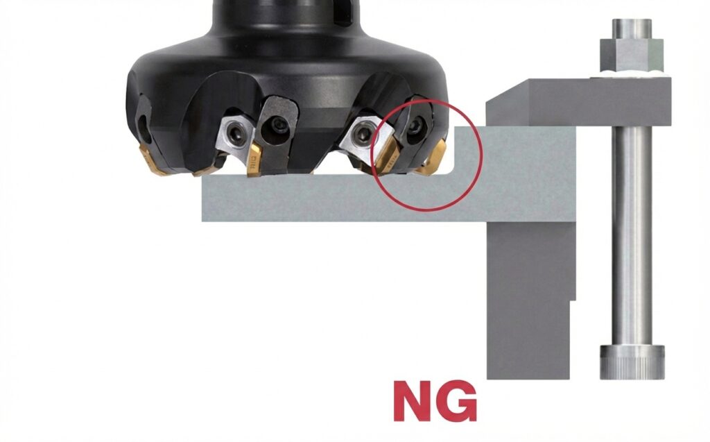

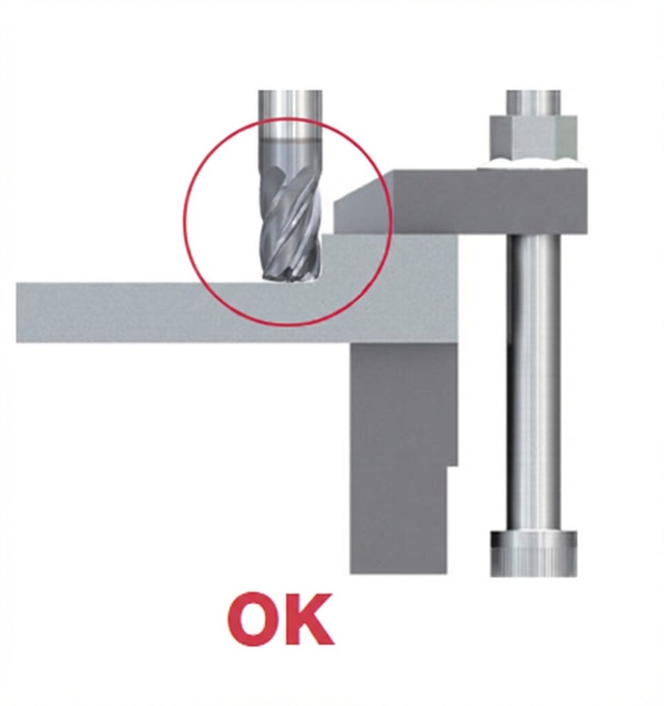

制約① 干渉で正面フライスカッターが入らない
周囲の壁やクランプ、治具との干渉により、正面フライスカッタが物理的に使用できない加工は日常的に発生します。こうした場面では、小径のソリッドエンドミルの底刃で正面削りを代用するのが一般的な対処法です。

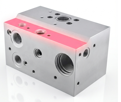

制約② 加工面が狭く、工具径が過大になるのでエンドミルで代用

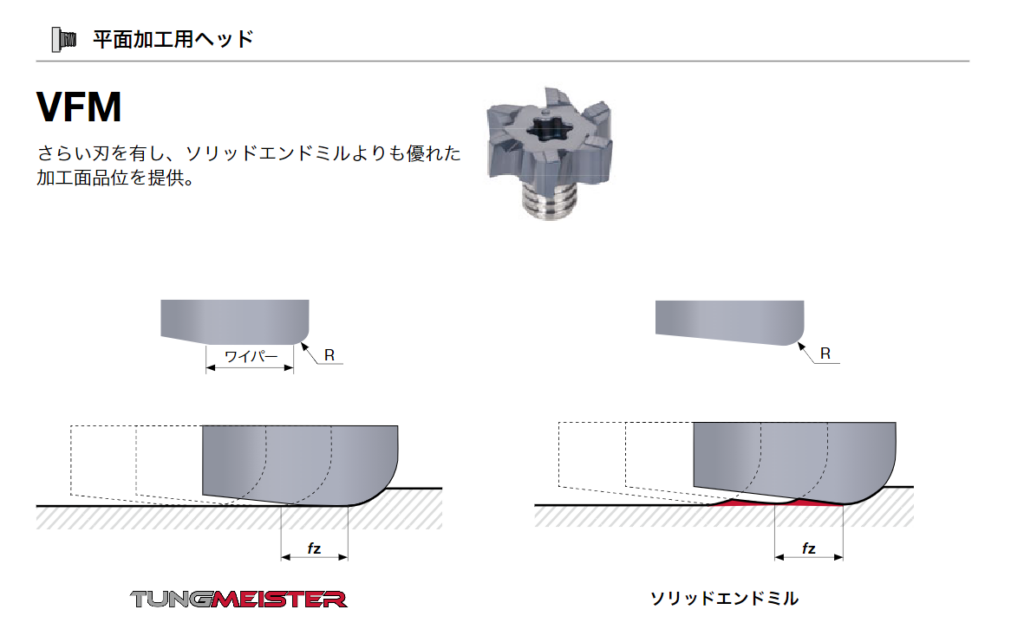

上記すべてのケースで汎用的に使われるのが、ソリッドエンドミルの底刃です。しかし、ソリッドエンドミルは本来 側面切削(肩削り・溝加工)を主目的とした設計 であり、底面仕上げに最適化されていません。その結果、次のような問題が繰り返し発生します。
  • カッターマーク — 底刃の微小な段差やR精度のばらつきがそのまま加工面に転写され、目視でわかるカッターマークが残る
  • 底面側の加工面品位に劣る — エンドミルにはワイパー刃が無いので、面粗さが出にくい。光沢が得られない。仕上げ品位を満たせない
  • 後工程への影響 — メッキ処理後に加工面の傷が目立つ、研削・手仕上げといった追加工程が必要になる

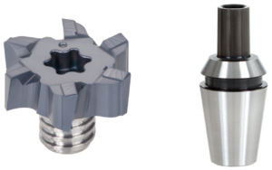

VFM の設計コンセプト

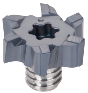

「エンドミルで正面加工するしかない」——その前提を覆すのが、タンガロイのヘッド交換式エンドミル TungMeister シリーズの 正面フライス加工専用ヘッド VFM です。底刃の正面加工では達成できなかった面品位を、さらい刃(ワイパーエッジ)とシャープな切れ刃の組み合わせ で解決します。
VFM には、正面フライス仕上げに特化した 4つの技術的特長 があります。
  • さらい刃(ワイパーエッジ)搭載 — 底面にさらい刃を配置し、加工面の凹凸を均す。ソリッドエンドミルを超える加工面品位をカタログで公称
  • シャープな切れ刃 × 6枚刃 — 全サイズ共通6枚刃。多刃による高送りとシャープな切れ刃による低切削抵抗を両立し、面品位と能率を同時に向上
  • 低ねじれ角 10° × 短刃長 0.3×D — ねじれ角を10°に抑えて軸方向切削力を低減。さらに刃長を工具径の0.3倍に短縮し、正面フライス加工に最適化された刃型設計
  • コーナR 付き(R0.2〜R0.4) — エッジチッピングを防止しつつ、加工面のバリを抑制

VER シャンクとの組み合わせ — 自動盤・旋盤に最適
TungMeister の VER シャンク(ERコレットアダプタ)を使えば、機械側の ER コレットホルダに直接装着できます。突出し長を最短化できるため、剛性の低いミル軸ユニットでも振動を抑えて安定加工を実現。さらい刃による良好な面品位で、コッタ面の後工程(研削等)を削減・省略できる可能性もあります。

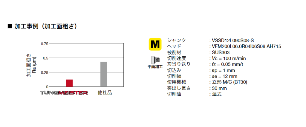

面粗さデータ — ソリッドエンドミルを凌駕する Ra
VFM の面品位がどれほど優れているか —— カタログ掲載の実測データで確認してみましょう。
被削材 SUS303
機械 立形M/C(BT30)
ヘッド VFM200L06.0R04I06S08 AH715(φ20)
切削条件 Vc=100 m/min, fz=0.05 mm/t, ap=1 mm, ae=12 mm
突出し長さ 30 mm(湿式)
この試験条件で、VFM は 他社ソリッドエンドミル・ワイパー付き他社品の双方を上回る面粗さ Ra を記録。特に BT30 という低剛性環境でもこの結果が出ている点は注目に値します。

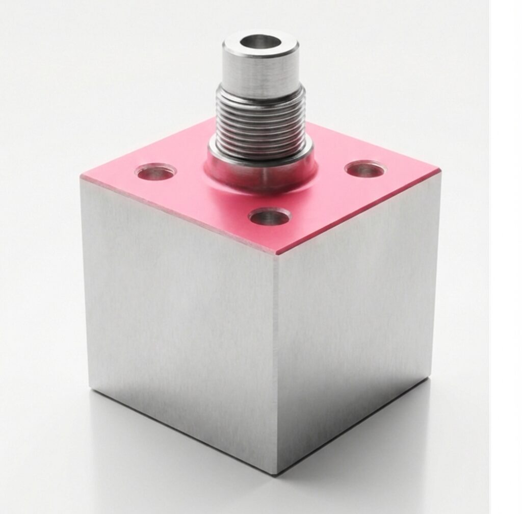

事例3 SS400 正面加工 — メッキ後の傷問題を解決
加工内容
  • 部品名:機械部品(正面加工 → メッキ処理あり)
  • 被削材:SS400
  • 機械:縦型MC / BT40
  • 加工内容:正面フライス加工(仕上げ)
課題
  • 他社製ソリッドエンドミル(φ10、4枚刃)で正面加工
  • 加工後にメッキ処理があり、加工面の傷がメッキ後に目立つとの相談
切削条件比較
現状品(他社エンドミル) VFM(AH715)
工具径 / 刃数 φ10 / 4枚刃 φ12 / 6枚刃
切削速度 150 m/min(同一条件)
刃当り送り 0.06 mm/t 0.08 mm/t
送り速度 1,146 mm/min 1,910 mm/min(+67%)
切りくず排出量 0.34 cm³/min 0.57 cm³/min(+67%)
仕上げ面品位 劣る(メッキ後に傷目立つ) 良い
POINT
メッキ後の傷問題を解消 — 後工程の品質まで改善
VFM のさらい刃による滑らかな加工面は、メッキやコーティングといった後工程の品質にも直結します。加工面の傷が目立たなくなったことで、後工程での手直しや品質クレームのリスクも低減。切削加工の枠を超えた「工程全体の改善」に貢献しています。
