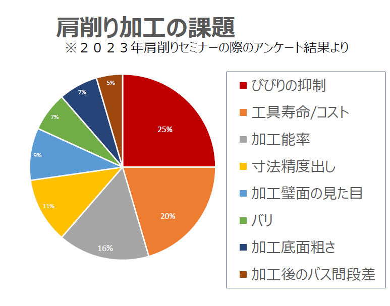

エンドミル加工で、いま最も多くの現場が頭を悩ませている課題は何か。
2023年にタンガロイが実施した肩削りセミナーのアンケート調査で、その答えが明確に出ています。
順位 課題 割合
1位 びびりの抑制 25%
2位 工具寿命/コスト 20%
3位 加工能率 16%
4位 寸法精度出し 11%
5位 加工壁面の見た目 9%
6位 バリ 7%
7位 加工底面粗さ 7%
8位 加工後のパス間段差 5%
4人に1人が「びびりの抑制」を最大の課題として挙げています。 2位の「工具寿命/コスト」、3位の「加工能率」を抑えての堂々の1位です。

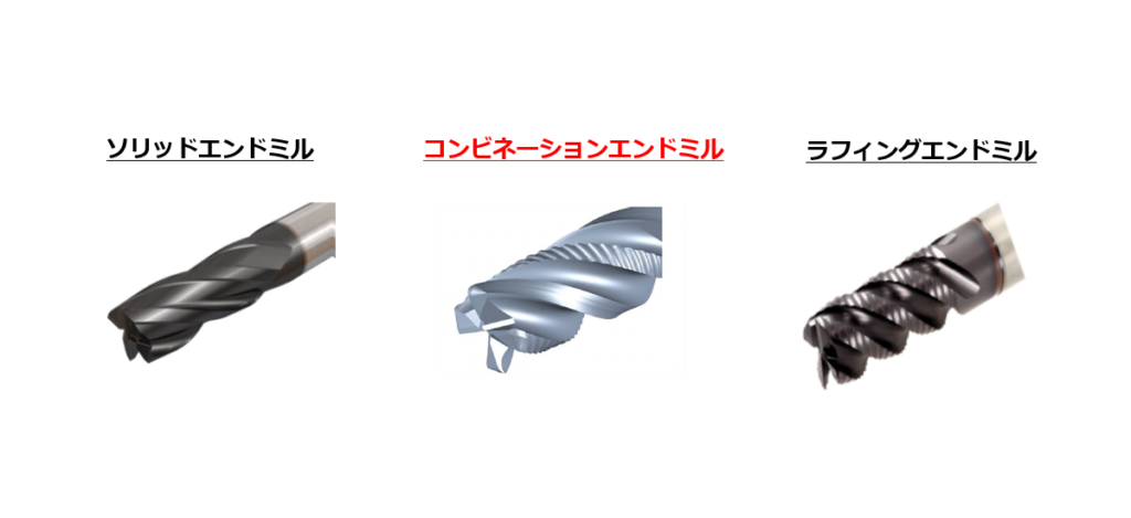

2. 解決のカギ:コンビネーション刃型とは
コンビネーション刃型の構造
FinishMeister,SolidBoost SBF4UやVEE-Cヘッドに搭載されたコンビネーション刃型は、波形切れ刃(wave)と直線切れ刃(straight)を交互に配置した独自の刃型構造です。
この構造には、2つの明確な役割分担があります。
  • 波形切れ刃 — 接触切れ刃長を分散させ、切削抵抗を低減。びびりを抑制する
  • 直線切れ刃 — 波刃が削った面を整え、ラフィングのような凹凸を残さない。仕上げ面品位を確保する
つまり、1本の工具の中で「荒加工の低抵抗化」と「仕上げ面の確保」を同時に実現しているのです。
▶ 動画で見る:コンビネーション刃型の構造と効果
コンビネーション刃型の構造と加工の様子を動画でご覧いただけます。
他の刃型との違い
刃型 びびり抑制 面品位 対応加工領域 備考
汎用4枚刃(不等ピッチ・不等リード) △ ○ 汎用(溝・肩削り) 深溝では折損リスク
ラフィング ◎ × 荒加工全般 面が荒く仕上げ別工具が必要
コンビネーション 〇 ○ 溝加工〜肩削り(荒+仕上げ) 1本で荒~仕上げ対応
POINT
他社にない唯一の刃型構造 — 3ライン展開
コンビネーション刃型は、ラフィング並みのびびり抑制力を持ちながら、汎用4枚刃に近い仕上げ面品位を実現します。この組み合わせは競合製品には存在せず、タンガロイだけが提供できる刃型構造です。

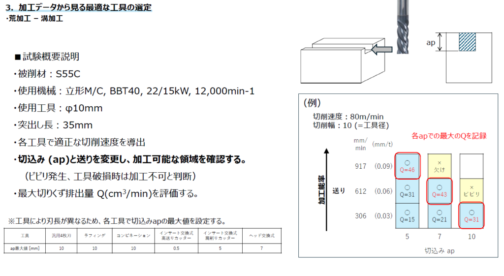

試験概要
被削材 S55C
設備 立形マシニングセンタ BBT40(22/15kW, 12,000min⁻¹)
工具径 φ10mm
突出し長 35mm(L/D=3.5)
切削速度 Vc = 100m/min ※評価のためびびりの出やすい速度で評価

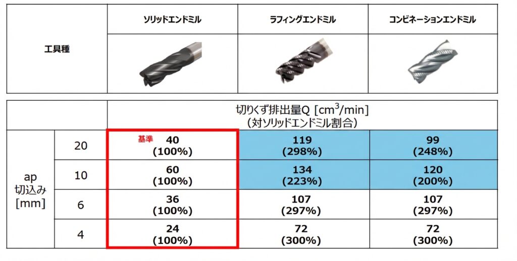

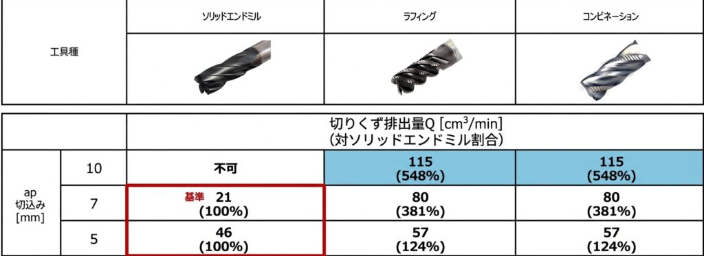

① 溝加工 — 深溝で真価を発揮する圧倒的な能率
溝加工は刃が全周でワークに接触するため、切削抵抗が大きく、びびり・折損リスクが肩削りの比ではありません。この過酷な環境こそ、コンビネーション刃型の波形切れ刃による 切削抵抗の分散効果 が最も活きる領域です。
注目データ
深溝1Dで汎用4枚刃比 548%
ap=10mm(溝深さ1D)では、汎用4枚刃は 加工不可。コンビネーション刃型は 汎用4枚刃比 548% の切りくず排出量を達成。高送り工具やインサート交換式では対応不可能なこの深溝領域で、コンビネーションだけが安定加工を実現しています。
なぜ深溝で強いのか? — 波形切れ刃が1刃あたりの接触長を分散させることで、全周接触による切削抵抗の急増を緩和。びびりの発生を抑え、汎用4枚刃では耐えられない深い切込みでも折損せずに加工を続けられるのです。
② 肩削り — びびりにくいから、条件を上げられる
Section 1で紹介したとおり、肩削り加工の課題1位は「びびりの抑制」(25%)です。コンビネーション刃型は、この肩削りでもびびり抑制と高能率を両立します。
このデータから読み取れるポイントは3つあります。
ポイント1:ap≤6mm ではラフィングと完全に同等の能率
肩削りの実加工で最も使用頻度が高い ap=4〜6mm の領域で、コンビネーションはラフィングと ほぼ同じ切りくず排出量 を達成しています。汎用4枚刃比では 最大300%(3倍)。つまりこの領域では、コンビネーション=ラフィングの能率です。
ポイント2:ap=10〜20mm の大切込み領域でも汎用4枚刃の2〜2.5倍
ap=20mmの深い肩削りでも、汎用4枚刃比 248%。ラフィングには及ばないものの、ラフィングに次ぐ第2位の能率を持ちます。しかもラフィングでは後述の仕上げ面が出ないため、仕上げまで含めたトータルの工程能率ではコンビネーションが逆転するケースが多くなります。
ポイント3:びびりにくいから「条件を上げられる」
コンビネーション刃型の波形切れ刃は、肩削りにおいても接触切れ刃長を分散させ、切削抵抗を低減します。これにより びびりの発生が抑えられ、Vcやfzを上げやすい。データ上の能率差だけでなく、「現場で実際に条件を上げられるか」という観点でも大きなアドバンテージです。
実際、事例3(SS400, BT40)では、ラフィングから VEE-C に置き換えた際に Vc: 100→120 m/min、fz: 0.12→0.15 mm/t と条件をアップ。結果として能率1.5倍・寿命1.7倍を達成しています。「びびらないから攻められる」——これがユーザー現場での実感です。
肩削りのまとめ
汎用4枚刃比 最大3倍の能率
コンビネーション刃型は、肩削りにおいても汎用4枚刃比 最大3倍 の能率を発揮。ap≤6mm ではラフィングと完全に同等。さらにびびり抑制効果により条件アップの余地が生まれ、データ以上の実効能率が期待できます。

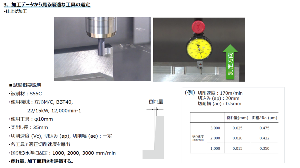

③ 仕上げ — 汎用4枚刃と同等の面品位を実証
「荒加工でびびりにくくて能率が出るのはわかった。でも、コンビネーション刃型で仕上げ面は本当に出るのか?」——これは最も多く寄せられる疑問です。
結論から言えば、コンビネーション刃型は汎用4枚刃とほぼ同等の仕上げ面品位を実現します。セミナー試験で実測した倒れ量と面粗さRaのデータを見てください。
倒れ量の比較 [mm]
送り速度 汎用4枚刃 コンビネーション 差 7枚刃(参考)
3,000 mm/min 0.024 0.026 +0.002 0.021
2,000 mm/min 0.017 0.016 −0.001 0.012
1,000 mm/min 0.008 0.012 +0.004 0.004
面粗さ Ra の比較 [μm]
3,000 mm/min 0.515 0.564 +0.049 0.291
2,000 mm/min 0.530 0.470 −0.060 0.282
1,000 mm/min 0.432 0.450 +0.018 0.191
データから読み取れるポイントを整理します。
① 倒れ量・Ra ともに汎用4枚刃との差は僅差
倒れ量の最大差は 0.004mm、面粗さ Ra の最大差は 0.049μm。いずれも加工現場で有意差とは言えないレベルです。送り速度 2,000 mm/min では、コンビネーションが倒れ量・Ra ともに 4枚刃を上回る(数値が小さい) 結果も出ています。
② ラフィングとは次元の違う仕上げ面
ラフィングは波形切れ刃のみで構成されるため、加工面に凹凸が残り、仕上げ工程が別途必要です。コンビネーション刃型は直線切れ刃が面を整えるため、ラフィングとはまったく異なるレベルの仕上げ面品位を実現します。これが「荒も仕上げもこの1本」を可能にする直接的な理由です。
③ 仕上げ専用7枚刃には及ばないが、用途が違う
Ra 0.2μm台を求める高精度仕上げでは、刃数の多い7枚刃が最適です。しかし、一般的な仕上げ公差(Ra 0.5μm前後)であればコンビネーションで十分対応可能。しかもコンビネーションなら荒加工からそのまま仕上げに移行できるため、工具交換・段取り替えが不要です。
仕上げのまとめ
汎用4枚刃と同等の仕上げ面品位
コンビネーション刃型の仕上げ面は、倒れ量・面粗さRaともに 汎用4枚刃と同等レベル。「荒加工だけの工具」ではなく、仕上げまで1本で完結できることがデータで立証されています。Ra 0.5μm前後の一般仕上げであれば、荒→仕上げの工具交換は不要です。

比較軸 vs 汎用4枚刃 vs ラフィング
溝加工の能率 最大 5.5倍(548%) 同等以上(深溝で優位)
肩削りの能率 最大 3倍(300%) 同等(ap≤6mm)
びびり抑制 圧倒的に優位 同等(溝加工では優位)
仕上げ面品位 同等(倒れ量・Ra僅差) 圧倒的に優位

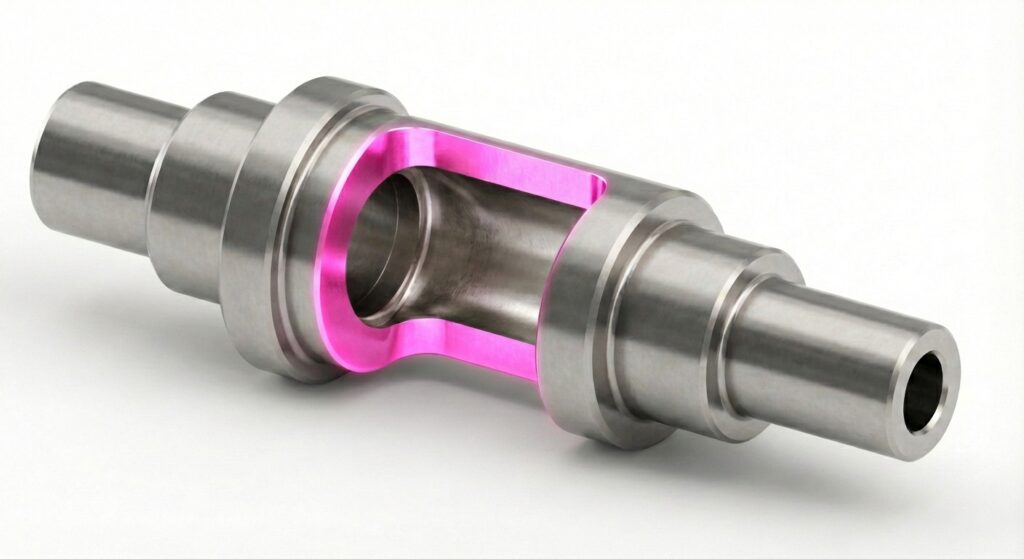

事例1 SUS316バルブ加工で能率3倍・寿命15倍
事例1 サンプル部品画像 — SUS316 バルブ
加工内容
  • 加工方法:肩削り(バルブ外周)
  • 被削材:SUS316(ステンレス)
  • 工具径:φ12
  • 設備:複合加工機
  • 産業:自動車
課題
  • ワークのクランプ剛性が低く旋削加工ができず、従来は4枚刃超硬ソリッドエンドミルで加工
  • 生産性が向上しない。工具寿命が短く、摩耗進行時に振動が発生
FinishMeisterによる改善
  • 使用工具:TEFS120B44-26C12-83(AH725)
  • Vc: 40→60 m/min、fz: 0.06 mm/t、ap=5 mm、ae: 1→2 mm に条件アップ
  • MRR: 1.27 → 3.82 cm³/min(能率3倍)
  • 切削長: 0.3 → 4.5 m(寿命15倍)
  • 波形切れ刃が切削抵抗を低減し、摩耗進行時も振動を抑制
POINT
能率3倍・寿命15倍の大幅改善
クランプ剛性が低い環境でも、コンビネーション刃型の低抵抗特性により能率3倍、寿命15倍を達成。切削速度を上げても振動が抑えられるため、攻めた条件で安定加工が可能。
