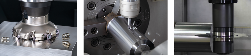

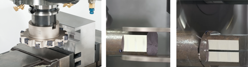

2. サイドカッタが効く典型シーン
深さのわりに幅が狭い
エンドミルでは突出し長が伸び、たわみ・ビビり・寸法ずれが起こりやすくなります。サイドカッタは 径に対して薄くても、アーバ支持と円盤剛性で有利になりやすい工具です。
側壁の直角度・平行度を出したい
サイドミーリングは側面形状づくりに強く、ギャングミーリングでは2枚のカッタとスペーサにより 2面の平行を1パスで作れる場合があります。
切断・薄溝でムダ切りを減らしたい
薄刃工具は切り代が小さく、材料ロスを抑えやすいのが利点です。深くて細い溝でも、工具形状と切りくず処理が合えば効率を出しやすくなります。
干渉回避・5軸での到達性
正面から大型フェースミルを入れにくい部位、長いエンドミルでは逃げが悪い部位に、横方向から薄く入れます。5軸加工機では工具軸の自由度が増す分、サイドカッタの選択肢価値が上がります

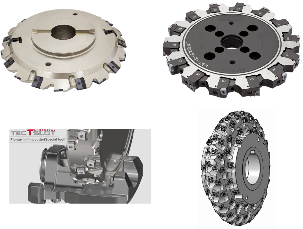

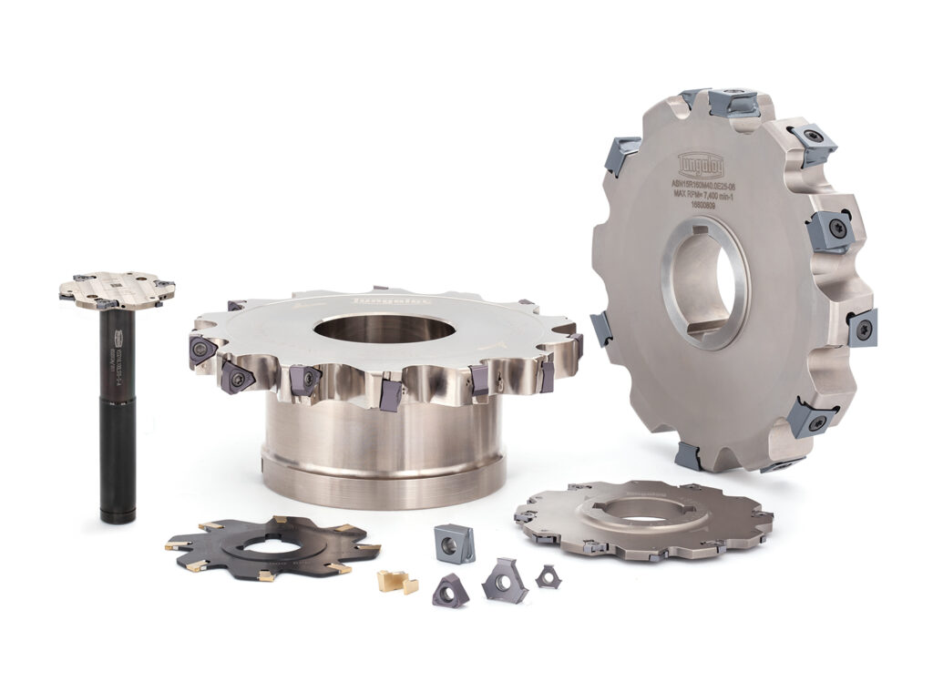

3. サイドカッタの基礎分類 ─ どれを選ぶか
タイプ 主な用途 向くシーン
薄刃系(スリッティングソー) 切断・薄スロット 深さ>幅、材料ロス低減
サイド&フェースカッタ 溝・側壁・底面 キー溝など安定加工
ハーフサイドカッタ 片側肩加工 段加工・片側仕上げ
総型サイドカッタ 形状創生 高能率、量産部品
選定では、刃幅、幅レンジ、切りくず排出性、刃先交換性を見ます。量産対応では 刃先交換式 が候補になります。
同じサイドカッタ系でも、薄刃、溝加工、重切削、刃先交換式で得意領域が変わります。

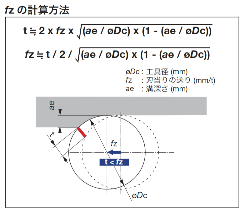

6. サイドカッタで一番外しやすいポイント ─ 切り取り厚さ
サイドカッタは構造上、ae/DC が小さくなりやすい工具です。見かけの送り量だけで条件を決めると、実際には刃先が 「こすっているだけ」 という状態になりやすくなります。
結論
薄くしか当たっていないのに、さらに送りまで下げてしまう
これがサイドカッタで最も多い失敗パターンです。鳴き、焼け、早期摩耗、面荒れが出るときは、まず切り取り厚さを確認します。
ae/DC が小さい条件では、見かけの送りよりも実際の切り取り厚さがかなり薄くなることがあります。
立て直しの順番
  1. ae/DC に対して 切り取り厚さが確保できているか を確認する
  2. fz を適正値へ引き上げる
  3. 必要なら 刃数を減らす(1刃あたりの仕事を増やす)
  4. 回転と送りのバランスを再調整する
  5. 「こすり切削」から「ちゃんと切る」状態へ戻す
POINT
条件の置き方次第で、自分で性能を殺してしまう
サイドカッタは高能率工具です。「削れない」のではなく 送りが低すぎるだけ というケースを、まず疑いたいところです。
切り取り厚さ かんたん計算ツール
工具径 DC、径方向切込み ae、刃数 z、回転 n、テーブル送り Vf を入力すると、1刃あたり送り fz最大切り取り厚さ hex平均切り取り厚さ hmae/DC を即時に計算します。
fz = Vf / (n × z)
ae/DC = ae / DC
hex = 2 × fz × √{(ae/DC) × (1 – ae/DC)}
hm = fz × 2 × (ae/DC) / φ
※ 周辺ミーリング(ae < DC)の概算式。フルスロット時は ae = DC として hex = fz、hm ≒ 2fz/π とします。
読者への使い方ガイド
  1. いまの加工条件(DC・ae・z・n・Vf)を入力
  2. hex が 0.02mm を下回るなら、擦り切削の懸念が大きい。fz を上げるか刃数を減らす方向へ
  3. ae/DC が 10% を切るなら、見かけの fz の数倍まで送りを上げないと「ちゃんと切る」状態にならないことが多い

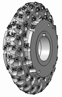

8. 特定産業向け専用サイドカッタ─ 特殊総型カッタの世界
標準カタログ品や自動作図システムでカバーできるのは、あくまで パラメトリックに表現できる範囲 の特殊形状です。一方、現場には 「複雑な総型プロファイルを1パスで仕上げたい」 という要望が確実に存在します。
こうした領域に応えるのが、完全フルオーダーの特殊総型カッタです。タンガロイは、自動車・建機・エネルギー・産業機械など 産業向けに豊富な実績 を持っています。
標準品で表現しにくい複合プロファイルは、特殊総型カッタで工程集約まで踏み込めます。
POINT
各産業用途に沿ったカスタマイズ
自動作図システムは速さと標準化のための仕組み。特殊総型カッタは、標準では届かない複雑形状を1本に集約するための仕組みです。
