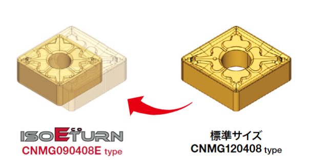

ECOTURN は、通常の ISO インサートより ひとまわり小さいサイズ で設計された旋削用インサートです。
小型化によって超硬合金の使用量を削減し、工具単価を抑えながら、切削性能は維持する ——「高コストパフォーマンス」がコンセプトの製品です。
対応サイズ一覧
標準 ISO サイズ → ECOTURN サイズ 形状
CNMG1204 → CNMG0904E ひし形 80°
DNMG1504 → DNMG1104E ひし形 55°
TNMG1604 → TNMG1104E 三角形 60°
VNMG1604 → VNMG1204E ひし形 35°
WNMG0804 → WNMG0604E 三角形 80°
※ 末尾の “E” が ECOTURN の識別記号

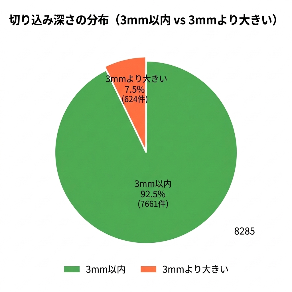

3. データが示す、ECOTURN の適用範囲
以前の当社調査では、一般旋削加工で切込み 3mm 以下の割合は75% とされていました。しかし、直近 3 年間に蓄積されたマーケットデータを分析した結果、その割合は大幅に上昇していることがわかりました。
区分 件数 割合
切込み 3mm 以内 7,661 92.5%
切込み 3mm 超 624 7.5%
注目データ
外径旋削の 92.5% が切込み 3mm 以内
直近 3 年間の当社マーケットデータ(約 8,300 件)を分析したところ、外径旋削の 92.5% が切込み 3mm 以内 で行われていることが判明しました。以前の調査(75%)から大幅に上昇しており、近年の加工現場で 取り代がより小さくなるトレンド が顕著になっています。
この変化は、ECOTURN の適用範囲が以前の想定よりも さらに広い ことを意味します。切込み 3mm を超える加工は全体のわずか 7.5%。大部分の加工で ECOTURN は十分に適用可能であり、置き換えによるコスト削減の余地は想像以上に大きい のです。
データソース: タンガロイ 外径旋削テストレポート)。有効データ数: 8,300 件。

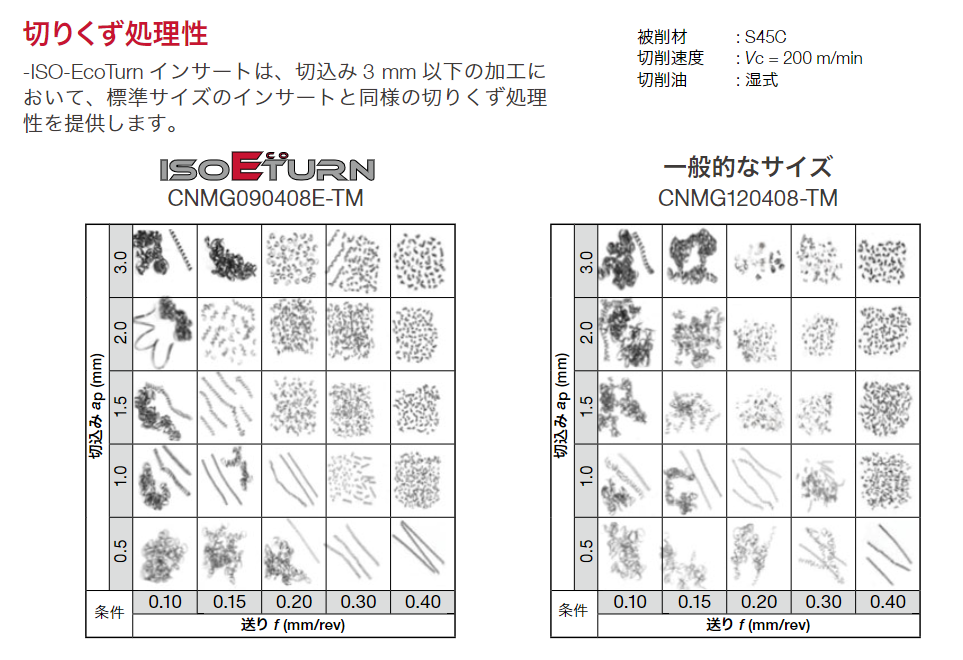

「小さくして大丈夫なのか?」——ECOTURN に対して最も多く寄せられる疑問です。結論から言えば、切りくず処理性も耐欠損性も、標準サイズと同等 です。
切りくず処理性 — 標準サイズと同等
切りくずチャートでの比較において、ECOTURN は従来サイズと遜色のない切りくず処理性を確保しています。

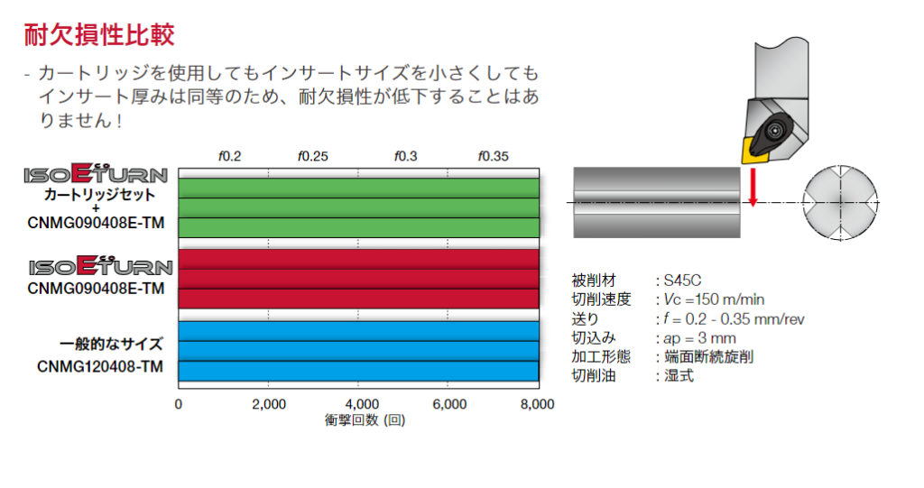

耐欠損性 — インサート厚みは同等
ECOTURN のインサート厚みは標準サイズと同等に設計されています。そのため、耐欠損性は低下しません。S45C の断続旋削テストにおいても、標準インサートと同等の性能 を発揮しています。
POINT
小さい ≠ 弱い。厚みと構造を維持した小型化
ECOTURN の小型化は、切れ刃長を短くすることで材料使用量を削減するアプローチです。厚みや基本構造は維持しているため、「小さい=弱い」という心配はありません。切りくず処理性・耐欠損性ともに標準サイズと同等であることがデータで確認されています。

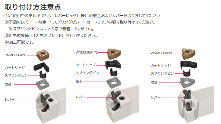

5. 既存ホルダがそのまま使える

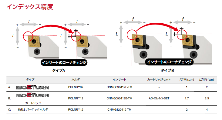

ECOTURN の導入には 2 つの方法があります。

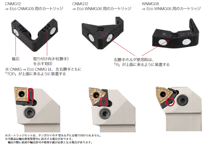

  • 専用ホルダ — ECOTURN 専用設計のホルダを各形状・各サイズに用意
  • 変換カートリッジセット — お手持ちの ISO 規格ホルダ(P 形レバーロック仕様)にカートリッジを取り付けるだけで ECOTURN が使用可能に
カートリッジによる変換 — 4ステップで完了
  1. STEP 1 — 既存の敷金・レバーを取り外し
  2. STEP 2 — レバー → 敷金 → スプリングピン → カートリッジの順で装着
  3. STEP 3 — 刃先位置を補正
  4. STEP 4 — 加工開始
インデックス精度(カートリッジ) f 方向 1.7μm / L 方向 2.5μm
インデックス精度(専用ホルダ) f 方向 1.0μm / L 方向 2.0μm
既存の設備資産を活かしつつ、イニシャルコストを抑えて ECOTURN 化が可能 です。
※ 変換カートリッジセットはタンガロイの P 型ホルダには取り付けできません。
