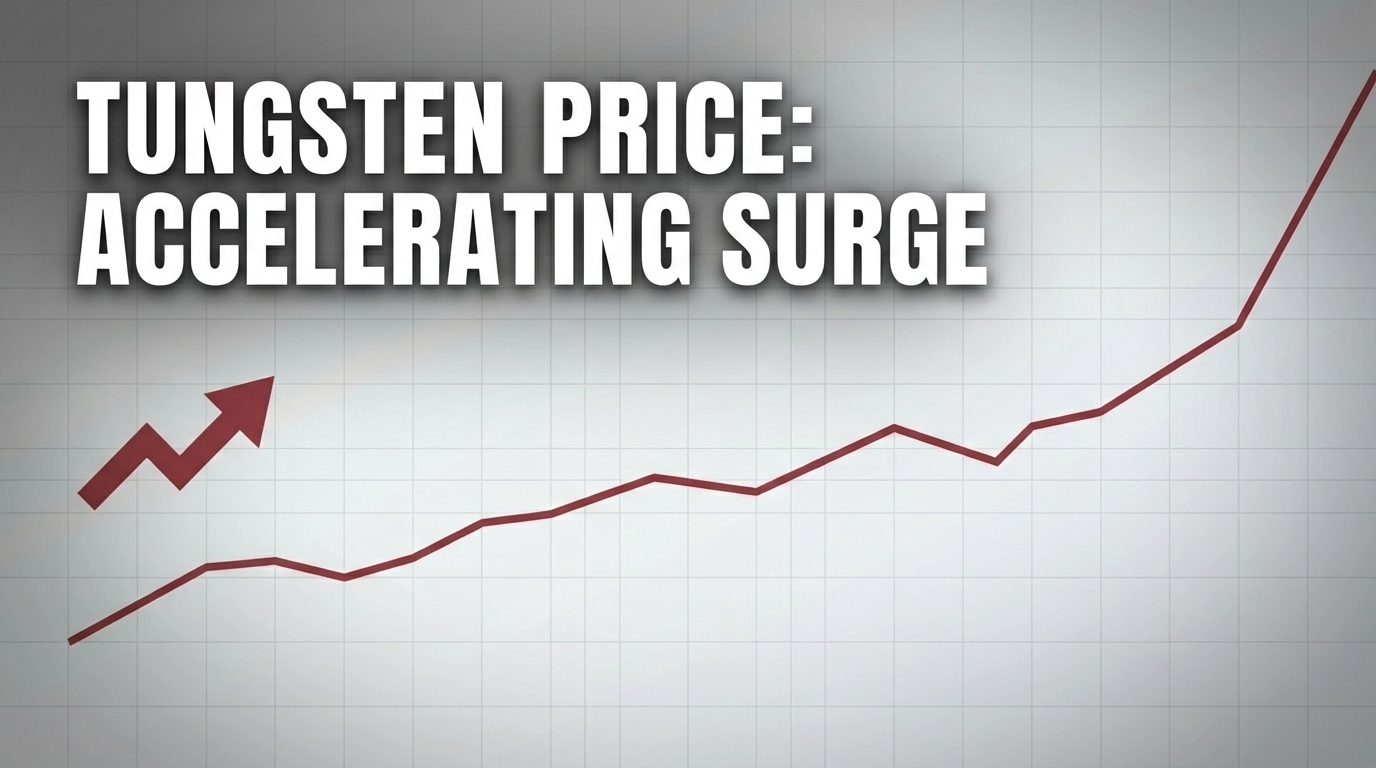

超硬原料(タングステン・コバルト等)の国際価格は近年上昇を続けており、切削工具のコスト構造に大きな影響を与えています。
超硬原料の価格推移グラフ

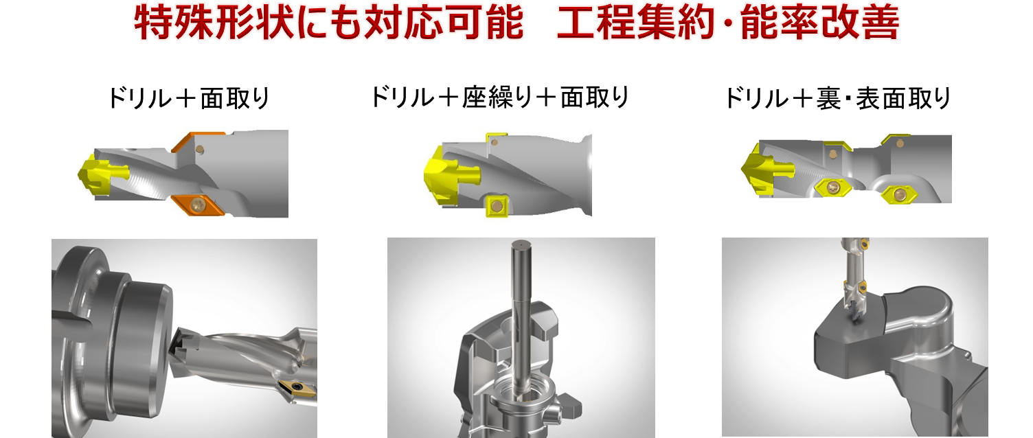

3. DrillMeister — 特殊穴あけ工具の対応力

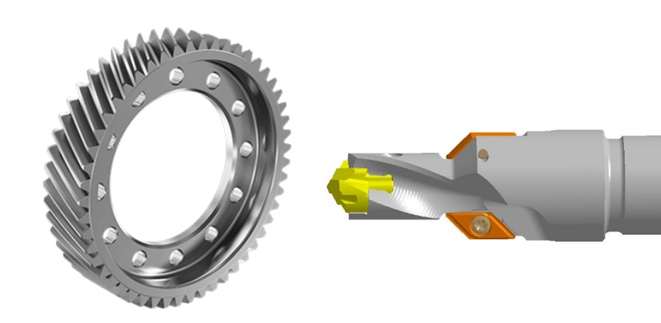

DrillMeisterは、タンガロイのヘッド交換式ドリルシステムです。従来の総型ソリッドドリルを、ヘッド交換式ドリル+インサートを組み合わせた特殊ボディに置き換えることで、加工能率を落とさずにコストと入手性を改善します。
DrillMeister 特殊品のメリット
  • 標準ヘッド化 — 消耗する刃先を標準品ヘッドにすることで、ランニングコストを低減。寸法変化の管理も簡素化
  • ISOインサートの併用 — 面取り・座面加工部分にISOインサートを設定可能。インサートも標準品から選定でき、安定供給を実現
  • 特殊ヘッドにも対応 — 特殊径、特殊コーナR、フラット底面など、ヘッド自体の特殊対応も可能
対応範囲
DrillMeister 特殊ボディの対応範囲イメージ図
対応カテゴリ 内容 備考
面取り+穴あけ 面取り箇所をISOインサート化。標準ヘッド+インサートで再研磨不要 最も多い引き合い
座繰り+面取り 座繰り+面取りを1本で対応。段付きドリルと同様の加工が可能

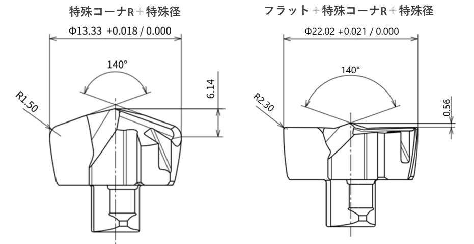

特殊径・特殊コーナR 加工穴の公差が厳しい場合、特殊径 / 止まり穴のR指示に対応 ヘッド特殊対応も可
抜けバリ軽減 抜けバリ軽減切れ刃形状+特殊径の組み合わせ
フラット底面+特殊R フラット+特殊コーナR+特殊径の組み合わせ
長突き出し対応 Mねじコネクションのボディにより工具剛性UP。再研磨による全長調整も不要 干渉回避に有効
大面取り・特殊角度 面取り量が大きい / 角度が特殊な場合、インサートのサイズ変更 / ボディで対応

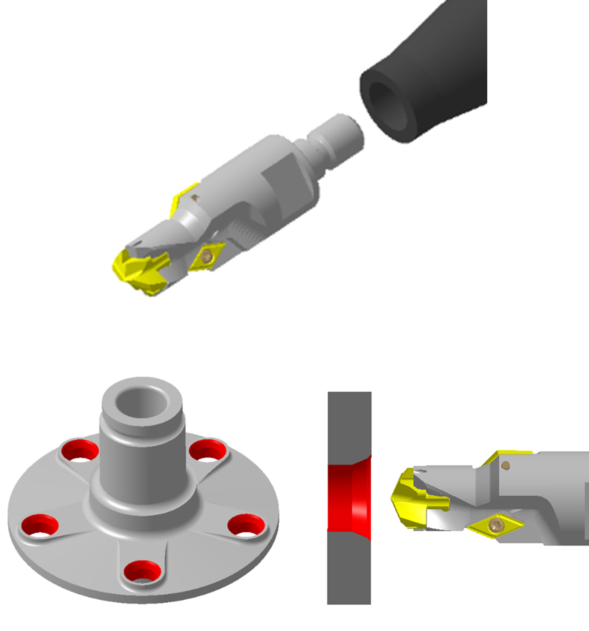

事例1 面取り箇所のISOインサート化+ヘッド交換式によるコスト削減
面取りインサート化の事例写真
加工内容
  • 面取り+穴あけの複合加工
  • 従来は総型ソリッドドリルで対応
DrillMeisterによる改善
  • 面取り部分をISOインサート化、穴あけ部分を標準ヘッド化
  • 工具寸法の調整が不要に
  • 再研磨品の在庫コストを削減

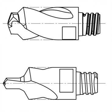

事例2 特殊径・止まり穴R指示への対応
特殊ヘッドの事例写真
加工内容
  • 加工穴の公差が厳しく、特殊径 / 止まり穴のR指示あり
DrillMeisterによる改善
  • ヘッド自体を特殊対応(抜けバリ軽減切れ刃形状+特殊径、フラット+特殊コーナR+特殊径 等)
  • ヘッド部分のみ特殊超硬のため、ソリッド特殊品と比べ大幅に少ない
POINT
ヘッド特殊対応でも超硬使用量は最小限

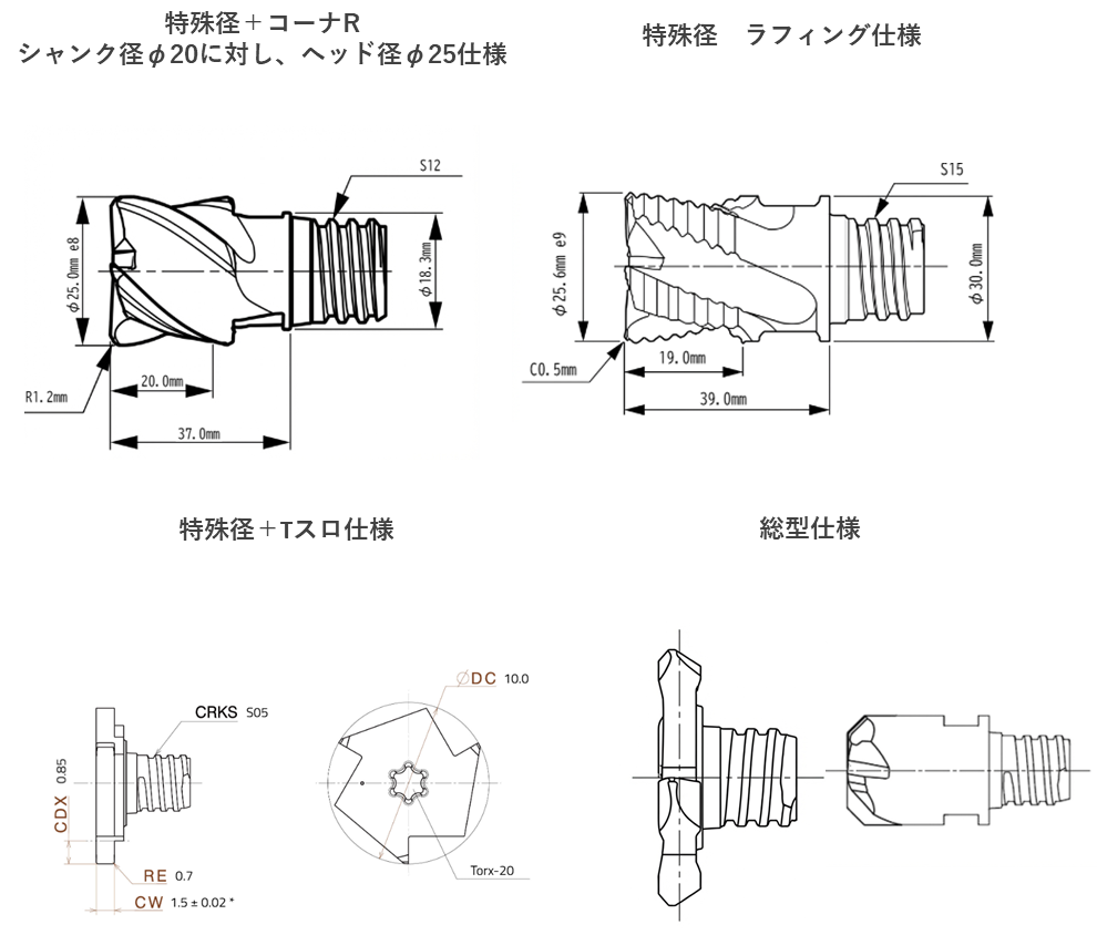

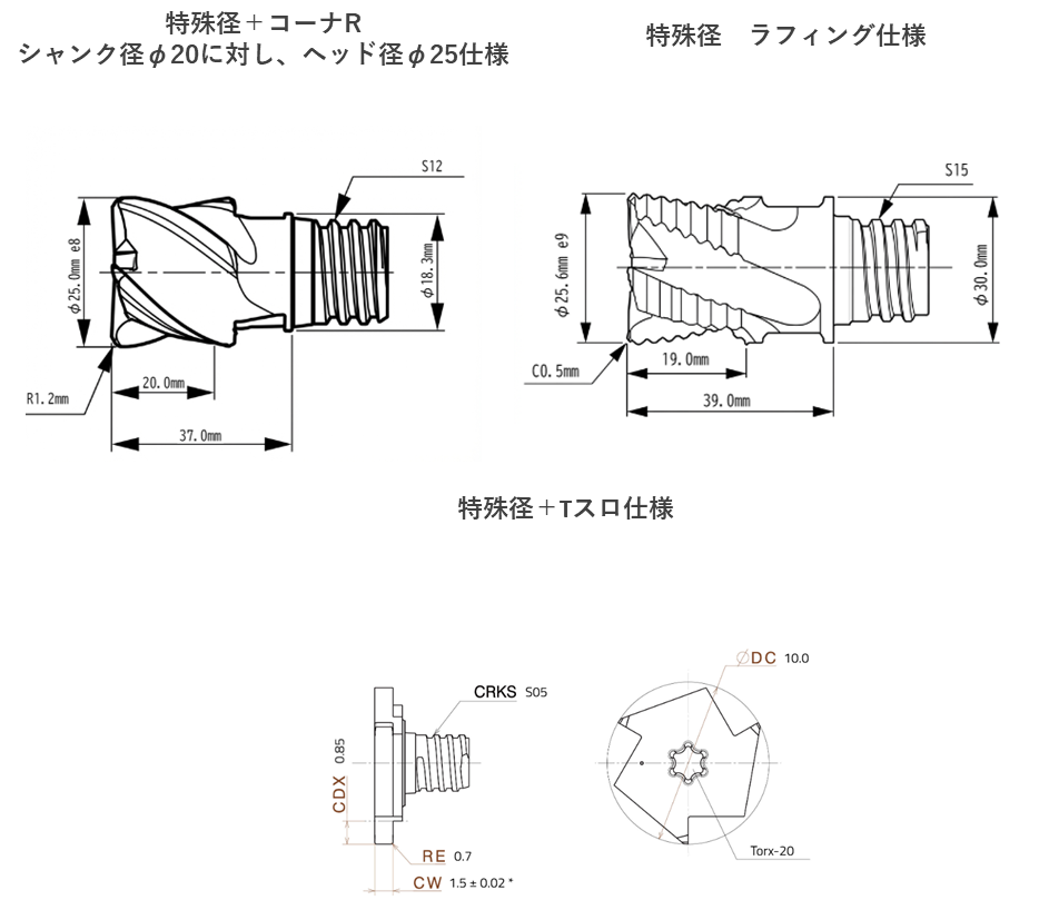

対応カテゴリ 内容 備考
特殊径+コーナR ご要望に応じた工具径・指定コーナRに対応 最も多い引き合い
オーバーサイズヘッド シャンク径に対しヘッド径が大きい仕様(例:シャンクφ20に対しヘッド径φ25)
ラフィング仕様 特殊径でのラフィングヘッドを製作
Tスロ仕様 特殊径+Tスロ形状のヘッドを製作
総型形状 お客様の加工形状に合わせた総型ヘッドを製作 現状品の図面から対応可
製作事例
事例1 標準類似特殊品 — 特殊径・コーナR・ラフィング・Tスロ対応
標準類似特殊品の事例写真
概要
TungMeisterでは、標準品に近い形状で径やコーナRなどの寸法だけを変更した「標準類似特殊品」を幅広く製作しています。
対応例
  • 特殊径+指定コーナR — ご要望の工具径・コーナR仕様でヘッドを製作。シャンクは標準品を流用
  • 特殊径ラフィング — 特殊径のラフィングヘッドを製作。荒加工でのヘッド消耗時も迅速に交換可能
  • Tスロ仕様 — 特殊径+Tスロ形状のヘッドを製作。従来のソリッドTスロカッターと同等の加工が可能
  • オーバーサイズヘッド — シャンク径に対しヘッド径を大きく設定(例:シャンクφ20に対しヘッド径φ25)
POINT
標準品の延長線上で、お客様仕様のヘッドを製作。シャンクは標準品で安定供給

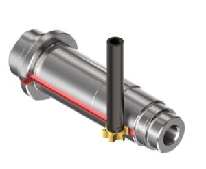

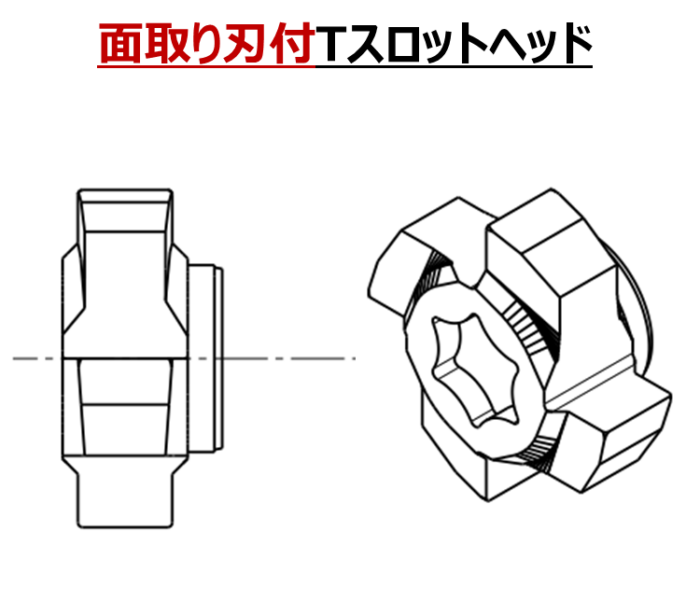

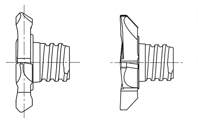

事例2 面取り刃付きTスロットヘッド
面取り刃付きTスロットヘッドの事例写真
面取り刃付きTスロットヘッド作図例
加工内容
  • Tスロ加工と面取り加工を同時に行う必要がある工程
  • 従来はTスロカッター+面取り工具の2本体制、または総型ソリッド工具で対応
TungMeisterによる改善
  • Tスロ形状に面取り刃を付加した総型ヘッドを製作
  • Tスロ+面取りを1本で完結し、工具本数と段取り回数を削減
  • ヘッド交換式のため、ソリッド総型工具と比べ超硬使用量を大幅削減
POINT
Tスロ+面取りを1ヘッドに集約。工程集約とコスト削減を同時に実現

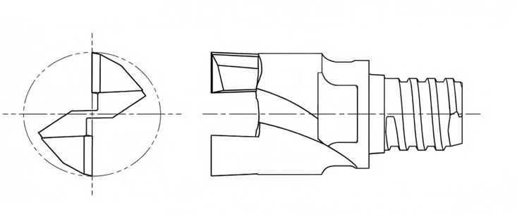

事例4 特殊センター・面取り刃付きドリルヘッド
特殊センター・面取り刃付きドリルヘッドの事例写真
加工内容
  • センタリング+面取りを同時に行う、または特殊角度のセンタードリル加工
  • 従来は特殊ソリッドセンタードリルや総型工具で対応
TungMeisterによる改善
  • 特殊センター形状や面取り刃を付加したドリルヘッドを製作
  • センタリングと面取りを1本で完結。専用工具の種類を削減
  • ヘッド交換のみで工具交換が完了し、寸法管理も簡素化
POINT
特殊センター+面取りをヘッド1つに集約。専用工具の管理負担を軽減
