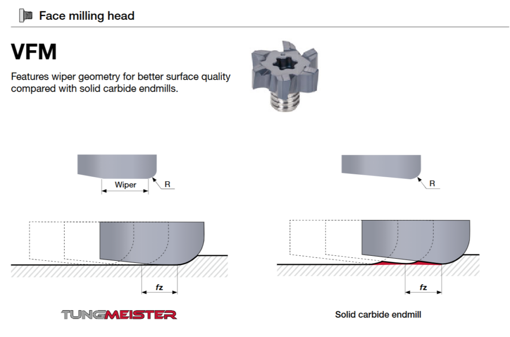

Concetto di progettazione VFM
“Non c’è altra scelta che eseguire la spianatura con una fresa integrale”: la testa dedicata alla spianatura VFM della serie di frese integrali a testa intercambiabile TungMeister di Tungaloy ribalta questa ipotesi. Raggiunge una qualità superficiale che la spianatura con tagliente inferiore non potrebbe mai offrire, attraverso la combinazione di un tagliente di finitura e taglienti affilati.
VFM incorpora 4 caratteristiche tecniche progettate specificamente per la finitura di spianatura.
- Dotata di tagliente di finitura: un tagliente di finitura sulla faccia inferiore leviga le irregolarità superficiali. La qualità superficiale superiore alle frese integrali è pubblicata nelle specifiche del catalogo
- Taglienti affilati × 6 flute: 6 flute in tutte le dimensioni. Combina velocità di avanzamento elevate grazie al design multi-flute con bassa resistenza al taglio grazie ai taglienti affilati, migliorando contemporaneamente sia la qualità superficiale che l’efficienza
- Angolo di elica basso 10° × lunghezza tagliente corta 0,3×D: un angolo di elica di 10° riduce la forza di taglio assiale. Combinato con una lunghezza del tagliente ridotta a 0,3× il diametro dell’utensile, questo offre una geometria del tagliente ottimizzata specificamente per la spianatura
- Dotata di corner radius (R0,2–R0,4): previene la scheggiatura del tagliente sopprimendo al contempo le bave sulla superficie lavorata

Una testa di fresa integrale dedicata alla “finitura della superficie inferiore”
Spianatura con il tagliente inferiore di una fresa integrale: questo è un design fondamentalmente diverso da quella scelta “predefinita”. Il concetto di “tagliente di finitura” di una fresa per spianatura ridotto alle dimensioni di una fresa integrale: questa è l’essenza di VFM.

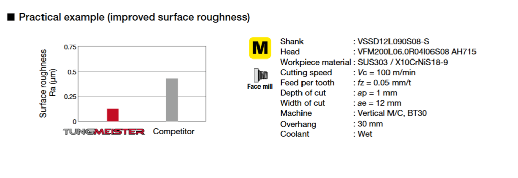

Dati di rugosità superficiale: Ra superiore alle frese integrali
Quanto è superiore la qualità superficiale di VFM? Verifichiamo con i dati misurati pubblicati nel catalogo.
| Materiale del pezzo | SUS303 |
| Macchina | Centro di lavoro verticale (BT30) |
| Testa | VFM200L06.0R04I06S08 AH715 (φ20) |
| Condizioni di taglio | Vc=100 m/min, fz=0,05 mm/z, ap=1 mm, ae=12 mm |
| Lunghezza sbalzo | 30 mm (a umido) |
In queste condizioni di prova, VFM ha registrato una rugosità superficiale Ra superiore sia alle frese integrali della concorrenza che ai prodotti dotati di tagliente di finitura della concorrenza. È particolarmente degno di nota che questi risultati siano stati ottenuti anche in un ambiente BT30 a bassa rigidità.
Dati chiave
Rugosità superficiale superiore alle frese integrali anche su BT30
Il tagliente di finitura di VFM offre una qualità superficiale stabile anche in un ambiente BT30 a bassa rigidità. La vera forza di VFM brilla proprio in ambienti con rigidità limitata: torni svizzeri, centri di lavoro compatti e configurazioni simili.

Il tagliente di finitura del VFM produce una superficie lavorata liscia che influisce direttamente sulla qualità dei processi a valle come placcatura e rivestimento. Con i graffi non più visibili, si riduce anche il rischio di rilavorazioni e reclami di qualità nei processi a valle. Questo contribuisce a un “miglioramento del processo totale” che si estende oltre l’operazione di lavorazione stessa.

- VFM è una testa progettata esclusivamente per la spianatura — Tagliente di finitura + taglienti affilati + 6 scanalature × angolo di elica ridotto × lunghezza del tagliente corta. Un approccio fondamentalmente diverso dai taglienti inferiori delle frese generiche
- Qualità superficiale superiore alle frese integrali — pubblicata nelle specifiche del catalogo — Nel confronto Ra su SUS303, VFM ha superato sia i prodotti integrali della concorrenza che quelli dotati di tagliente di finitura
- Valutazioni “vincenti” in tutti e 3 i casi di studio degli utenti — Miglioramento dell’efficienza del 50–67%, qualità superficiale valutata da “buona” a “molto buona” in tutti i casi. Segni del cutter eliminati, superfici lucide, problemi di graffi post-placcatura risolti
