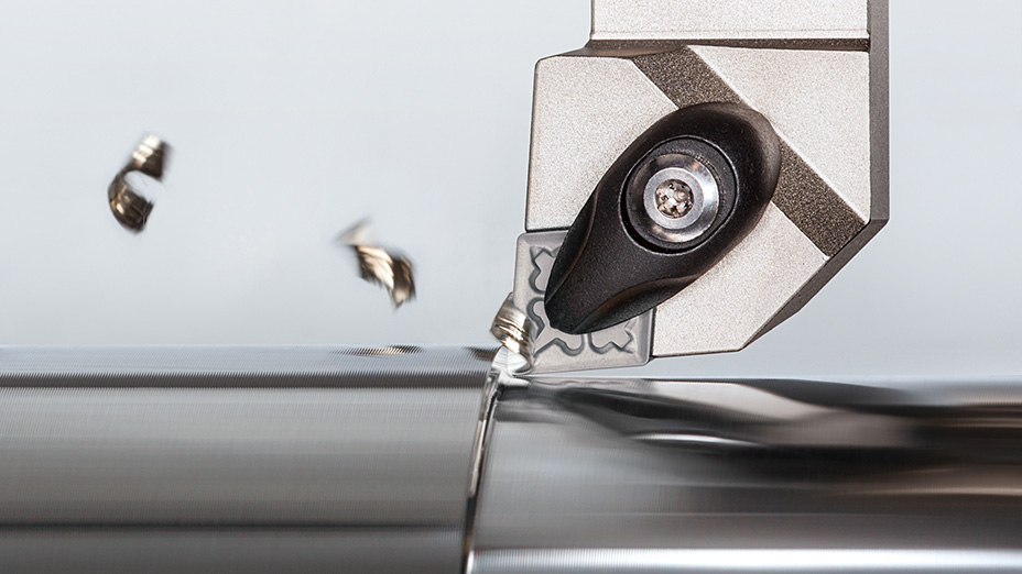

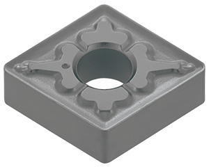

Иваки, Япония — октябрь 2026 г. — Tungaloy Corporation (президент: Сатоси Киносита, головной офис: г. Иваки, префектура Фукусима) расширила линейку пластин марки сплава NS9530 cermet, добавив 20 новых вариантов стружколома -TM. Новые пластины выпускаются в пяти формах (CNMG, DNMG, TNMG, VNMG и WNMG), каждая — в стандартной и экономичной версии ISO-EcoTurn. Стружколом -TM представляет собой превосходную альтернативу стружколому -TS — первому выбору Tungaloy для application от получистовой до средней обработки — в случаях, когда требуется повышенная стойкость к сколам и поломкам. Стружколом -TM также подходит для лёгкого interrupted cutting.

Особенность 1: Альтернативный выбор для application от получистовой до средней обработки, когда приоритетом является стойкость к сколам
– Идеально подходит для операций, где сколы могут быть проблемой при использовании стружколома -TS, а также подходит для лёгкого interrupted cutting.
– Снижает сколы и разрушение режущей кромки, способствуя стабильной производительности обработки.
Особенность 2: Прочная режущая кромка и 3D-geometry стружколома, оптимизированная для обработки с высоким feed
– Отлично подходит для высокоэффективной обработки кованых стальных деталей и аналогичных заготовок.

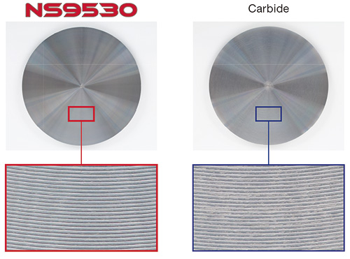

■ Сравнение качества поверхности
пластины CNMG120408-TM
Заготовка S45C / C45
Скорость резания Vc = 150 m/min
feed f = 0,15 mm/rev
Глубина резания ap = 1 mm
Процесс обработки Непрерывное резание
Охлаждение Влажный
NS9530 обеспечивает превосходное глянцевое качество поверхности по сравнению с пластинами из карбида.
