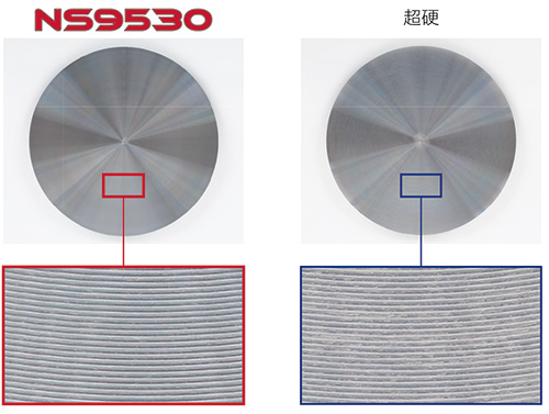

■ 加工面品位比較
| インサート | CNMG120408-TM |
| 被削材 | S45C |
| 切削速度 | Vc = 150 m/min |
| 送り | f = 0.15 mm/rev |
| 切込み | ap = 1 mm |
| 加工形態 | 連続切削 |
| 切削油 | 湿式 |
NS9530は、超硬インサートと比較して、光沢のある優れた加工面品位を実現。
