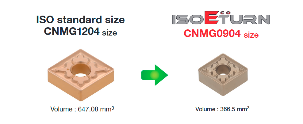

El volumen del inserto se redujo en 43%, lo que conduce a una reducción de materia prima.
Tamaño ISO estándar → Tamaño ECOTURN Forma
CNMG1204 → CNMG0904E Rombo 80°
DNMG1504 → DNMG1104E Rombo 55°
TNMG1604 → TNMG1104E Triángulo 60°
VNMG1604 → VNMG1204E Rombo 35°
WNMG0804 → WNMG0604E Trígono 80°
* La “E” final es el identificador ECOTURN

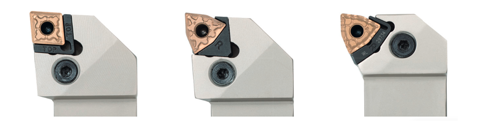

ISO -EcoTurn puede implementarse utilizando portaherramientas dedicados o cartuchos de conversión compatibles con portaherramientas ISO estándar. Esto permite a los fabricantes adoptar el sistema con una inversión mínima, manteniendo al mismo tiempo las configuraciones y flujos de trabajo existentes.
