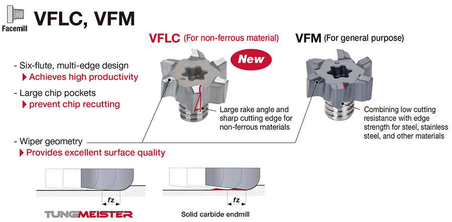

TungMeister 系列的显著特点之一是其用于平面加工的平面铣刀头。 该阵容此前可用于钢和不锈钢应用,现在正通过专门为加工非铁金属设计的新型头部进行扩充。
优势与特点
特点 1:针对非铁金属加工优化的切削刃几何形状,提供卓越的表面光洁度
– 专为面铣设计的切削刃几何形状,结合外圆切削刃上的修光刃,可提供出色的表面光洁度质量。
– 针对非铁材料优化的正前角和锋利切削刃可降低切削阻力并确保稳定加工。
– 大容量容屑槽有助于防止切屑堵塞,从而提高表面光洁度质量。

– 通用阵容覆盖直径从 ø10 mm 起,而用于非铁金属加工的新系列从 ø12 mm 起提供。 尽管直径较小,但这些铣刀具有六个切削刃,可实现高进给、高效加工,有助于最大限度地提高生产率。

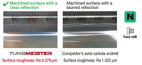

■ 表面质量
| 刀杆 | VSSD16L065S08-S |
| 刀头 | VFLC2000S06R04S08 KS15F (ø20 mm) |
| 工件材料 | A5052 |
| 切深 | Vc = 500 m/min |
| 每齿进给量 | fz = 0.05 mm/z |
| 进给速度 | Vf = 2,390 mm/min (竞争对手: 1,195 mm/min) |
| 切削深度 | ap = 0.5 mm |
| 切削宽度 | ae = 14 mm |
| 机床 | 立式加工中心,BT50 |
| 悬伸 | 25 mm (竞争对手: 60 mm) |
| 冷却方式 | 湿式 |

凭借锋利的切削刃和内置修光刃,VFLC 头部提供了 2.7 倍的生产率,并具有出色的表面光洁度。
