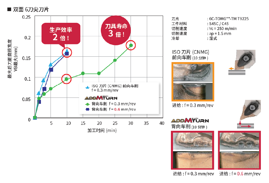

4. 刀具寿命
在相同进给率下,AddMultiTurn 刀片的刀具寿命延长至三倍。
与 ISO 刀片相比,AddMultiTurn 刀片可在一倍的加工效率下,实现相同的刀具寿命。
