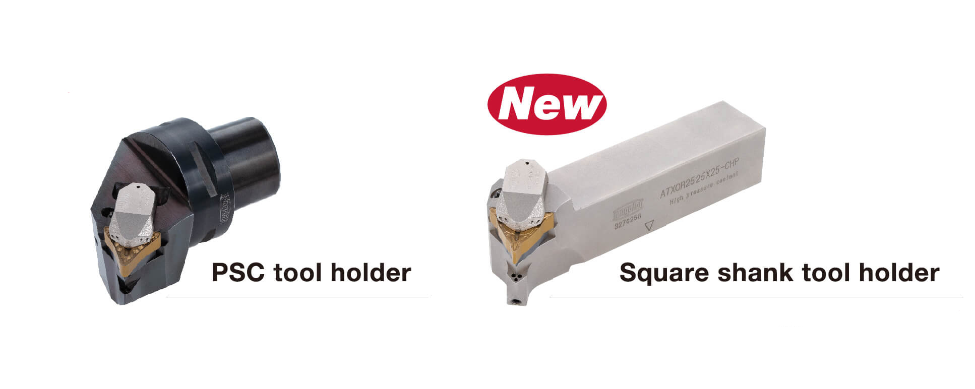

特色 1:擴展了刀柄種類,以適應不同的機器規格
PSC 類型提供三種尺寸:C4、C5 和 C6。
方形柄類型提供 20 mm 和 25 mm,使其與各種機床兼容。
這種廣泛的兼容性使更多的製造現場可以從 AddMultiTurn 的高性能中受益。
