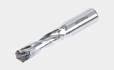

Punte a cuspide intercambiabile
Operazioni di foratura efficienti ed affidabili, tempi di cambio utensile ridotti, costi di lavorazione e di gestione delle scorte notevolmente inferiori rispetto alle punte in metallo duro.
Applicazioni & Caratteristiche
Drilling
1. Punte a cuspide intercambiabile per una vita utensile elevata ed ottimi rendimenti
– Design dell’elica progettato per assicurare lo scarico agevole dei trucioli
–  Corpi punta realizzati in acciaio di elevata durezza per una maggiore resistenza all’usura
– Ampia scelta di geometrie di taglio per realizzare qualsiasi operazione di foratura
– Gradi in metallo duro affidabili e di lunga durata
– Canalini di lubrificazione interni elicoidali in grado di fornire un adeguato apporto di refrigerante durante la lavorazione.
