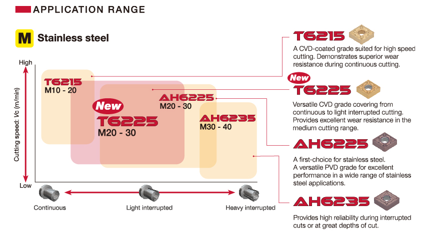

Les séries T6200 et AH6200 sont les dernières nuances de tournage développées spécifiquement pour l’usinage des aciers inoxydables.
T6215 est idéale pour la coupe continue à grande vitesse, tandis que T6225 – nuance CVD – est optimisée pour l’application M25, comblant l’écart entre T6215 et AH6225.
AH6225 reste la nuance de premier choix pour l’inox, et AH6235 est adaptée aux coupes interrompues ou lourdes, offrant une excellente résistance à l’usure et à la rupture.
Cette série avancée couvre l’ensemble des opérations d’usinage.

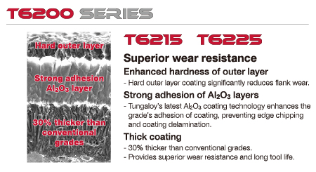

Caractéristique 1 : Excellent équilibre entre résistance à l’usure et ténacité
– La nuance T6225 bénéficie d’un revêtement Al₂O₃ à forte adhérence qui réduit considérablement l’écaillage et le délaminage.
– Sa couche externe à haute dureté améliore la résistance à l’usure en dépouille et garantit une coupe stable.
– L’épaisseur du revêtement, 1,3 fois supérieure aux produits classiques, prolonge significativement la durée de vie et réduit la fréquence des remplacements.

– T6225, nuance CVD optimisée pour M25, comble l’écart entre T6215 et AH6225
– Haute polyvalence : couvre l’usinage de l’inox du M20 au M30
– Le système à quatre nuances (T6215, T6225, AH6225, AH6235) permet une sélection optimale selon les conditions d’usinage et les objectifs

– L’adhérence renforcée du revêtement maintient la performance en coupe continue prolongée

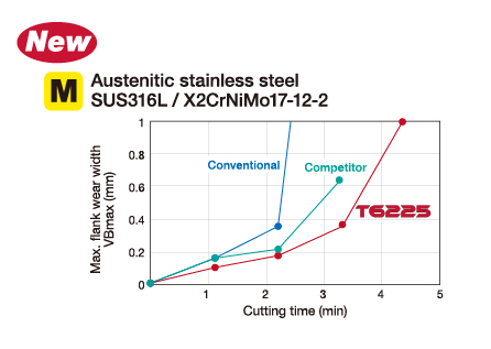

Performances de coupe
Plaquette CNMG1204**
Vitesse de coupe Vc = 150 m/min
Avance f = 0,3 mm/tr
Profondeur de passe ap = 2 mm
Usinage Coupe continue
Lubrification Humide

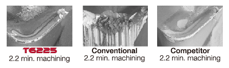

La nuance T6225 a démontré une excellente résistance à l’usure et à la déformation plastique lors de l’usinage d’un acier inoxydable austénitique.

DURÉE DE VIE OUTIL AMÉLIORÉE
La nuance T6225 a assuré la stabilité du processus, sans écaillage ni rupture de l’arête après l’usinage de 250 pièces.

DURÉE DE VIE DOUBLÉE
La nuance T6225 a doublé la durée de vie outil grâce à sa résistance exceptionnelle à l’usure.
