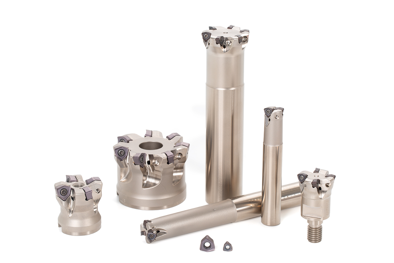

Die Werkzeugwahl fiel schließlich auf DoFeedTri und AddDoFeed von Tungaloy. Beide Hochvorschubfrässysteme bringen Tempo, Sicherheit und Wirtschaftlichkeit beim Schruppen in die Fertigung. Der DoFeedTri ist der Spezialist für maximale Leistung. Seine Wendeschneidplatte bietet gleich sechs Schneidkanten, was die Kosten pro Schneide drastisch reduziert und die Wirtschaftlichkeit enorm steigert. Gleichzeitig sorgt die trigonale Geometrie für einen stabilen Halt im Plattensitz – selbst bei langen Auskragungen oder dynamischen Rampenbewegungen. Durch den reduzierten Eintrittswinkel sinkt der Schnittdruck deutlich, Rattermarken werden vermieden und die Maschine läuft spürbar ruhiger. Kurz gesagt: Der DoFeedTri liefert hohe Vorschübe, beeindruckende Abtragsraten und große Prozesssicherheit.
Der AddDoFeed ist die ideale Ergänzung und kommt ins Spiel, wenn es eng wird. Mit seinen kompakten und vergleichsweise dicken Wendeschneidplatten meistert er kleine Durchmesser und beengte Bearbeitungssituationen mühelos. Die robuste Bauweise sorgt dafür, dass das Werkzeug auch unter schwierigen Bedingungen stabil läuft – und das mit vier Schneidkanten pro Platte, die die Standzeit und Produktivität noch einmal spürbar erhöhen.

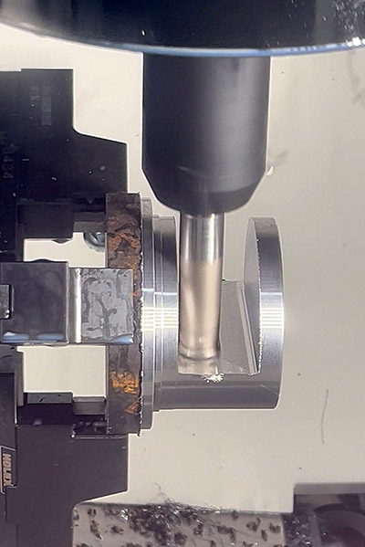

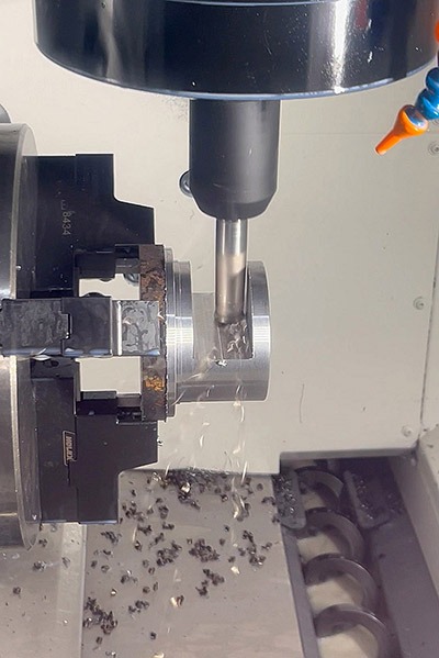

Schon in den ersten Testläufen überzeugten die Werkzeuge. Das Schnittverhalten war sauber, der Lauf ruhig, Vibrationen traten nicht mehr auf, und die Vorschubgeschwindigkeiten lagen deutlich höher als zuvor. Nach einer kurzen Feinabstimmung der Parameter lief das Werkzeug wie ein Uhrwerk. „Wir waren sofort begeistert, wie stabil und leise der DoFeedTri arbeitet – und das bei deutlich höherem Vorschub“, erinnert sich Rico Kaiser.
Klare Ergebnisse im Vergleichstest

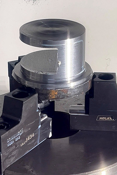

Der entscheidende Beweis für die Leistungsfähigkeit der Tungaloy-Werkzeuge kam schließlich im direkten Vergleichstest. Unter identischen Bedingungen traten das bisher verwendete Wettbewerbswerkzeug und der DoFeedTri gegeneinander an – und das Ergebnis war eindeutig. Die Hochvorschubfräser ermöglichten deutlich höhere Schnittparameter mit einer Spindeldrehzahl von 3.937 min⁻¹, was einem Plus von fast 300 Prozent entspricht, und einem Vorschub von 8.951 mm/min – rund 800 Prozent höher. Gleichzeitig sank die Zahl der erforderlichen Schnitte von 103 auf 57, also um knapp 45 Prozent. In der Praxis bedeutete das deutlich kürzere Bearbeitungszeiten und eine erheblich gesteigerte Produktivität.
Auch die Standzeit der Werkzeuge legte massiv zu. Die Teileausbringung pro Schneide konnte versechsfacht werden – von fünf auf dreißig Stück. Gleichzeitig änderte sich das Verschleißbild grundlegend. Während das Wettbewerbswerkzeug durch Ausbröckelungen ausfiel und so das Risiko von Ausschuss und Maschinenstillständen erhöhte, zeigte der DoFeedTri einen gleichmäßigen Freiflächenverschleiß. Diese stabile, gut kalkulierbare Abnutzung sorgt für planbare Werkzeugwechsel, höhere Maschinenverfügbarkeit und eine insgesamt deutlich bessere Prozesssicherheit.

Hochvorschubfräser mit starken doppelseitigen Wendeschneidplatten mit sechs Schneidkanten
- Robustes Fräserdesign für hohe Produktivität
- Wirtschaftliche doppelseitige Wendeschneidplatten mit sechs Schneiden
- Entwickelt für Zuverlässigkeit und Stabilität der Werkzeuge
