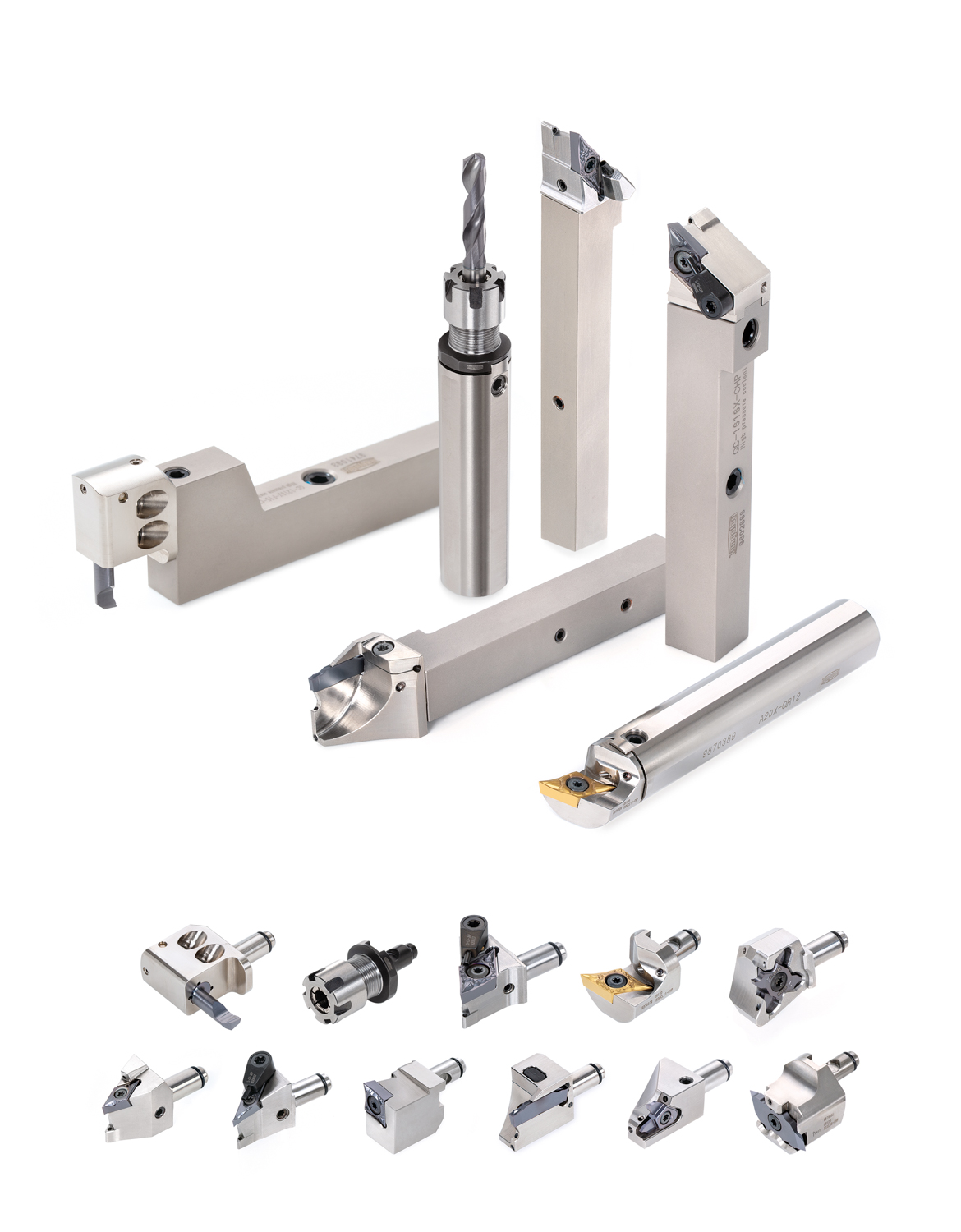

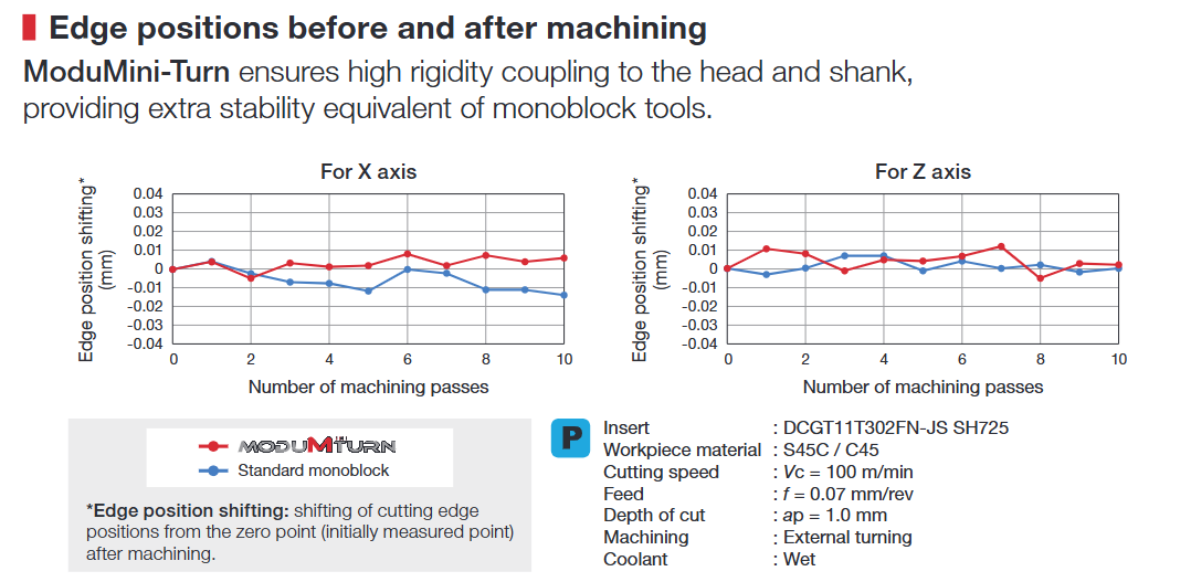

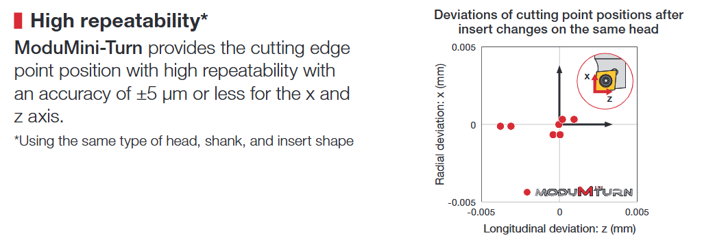

ModuMini-Turn 是专为自动车床开发的高精度模块化车刀系统。 其独特的耦合结构可确保 ±5 μm 的重复精度,既缩短了换刀时间,又实现了高精度加工。
优势和特点
特点 1:模块化刀头结构实现了单刀杆的多功能加工

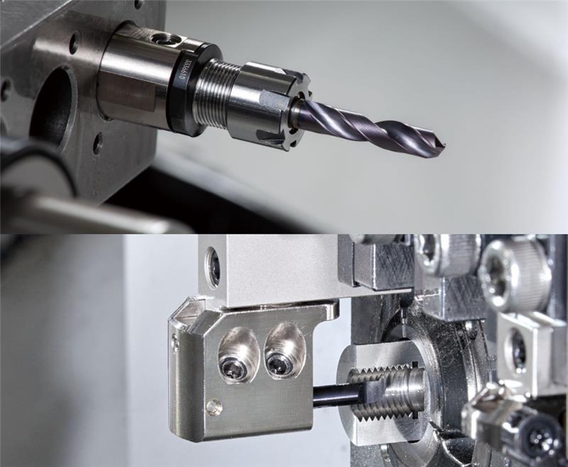

・ 增加了 QR12-ER11 套筒夹头,可实现包括钻夹具在内的全面模块化
・ 通过使用TinyMini-Turn 刀头,超小直径内车削和切槽也可在同一夹具上完成
・ 单个圆柄夹头可配备多个加工头,用于钻孔、外车削、切槽和螺纹加工

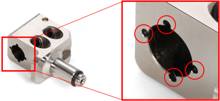

特点 2:采用耦合结构和 4 路冷却液供应,具有高刚性和高可靠性
坚固的耦合结构可最大限度地减少加工过程中的偏差和振动,确保高精度加工
・TinyMini-Turn 机头有四个圆周冷却孔,提高了排屑能力
・ 防止鸟巢,有助于实现稳定的无人操作和延长加工周期
冷却液2
特点 3:通过机外预设大幅减少设置时间
・ 可在机器外完成钻头触碰操作,无需在机器上进行调整
・ 缩短瑞士型自动车床的设置时间并最大限度地提高其利用率
・ 实现快速和高度可重复的工具更换,最大限度地减少机器停机时间。
