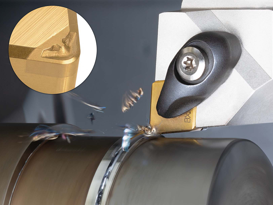

特点 1:深切削操作中稳定的切屑控制
– 即使在渗碳层去除等重载切削条件下,HF 断屑槽也能可靠地断屑,防止切屑缠绕。
– 卓越的排屑性能减少了加工过程中的负载波动,确保稳定的切削性能。
– 提供一致的表面光洁度质量,最大限度地减少后续工序的偏差。
特点 2:采用高耐磨 BXA10 材质,刀具寿命长
– 即使在加工淬硬材料或渗碳层等高负荷条件下,也表现出卓越的耐磨性。
– 抑制刃口崩碎和磨损进展,显著延长刀具寿命。
– 在长时间连续加工过程中保持稳定的尺寸精度。
特点 3:大仿形选项提供广泛的加工能力
– 新增的 R1.6 和 R2.0 mm 仿形提高了外圆和端面车削操作中刀具寿命的稳定性。
– 大仿形可分散切削负荷并增强刃口强度。

刀片 CNGG120408(用于淬硬钢车削的带断屑槽 CBN 刀片)
刀杆 ACLNL25252M12-A
工件材料 SCM415 (60HRC)
切深 Vc = 150 m/min
进给量 f = 0.15 mm/rev
切削深度 ap = 0.5 mm x 5 次
加工 外圆连续切削
冷却方式 湿式

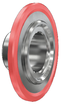

改进的刀具寿命
采用 1.6 mm 刀尖半径,刀尖上的切削区域被有效分离,消除了重叠。这实现了稳定的加工,并提供了比高耐磨 BXA10 材质长 1.5 倍的刀具寿命。此外,HF 断屑槽确保了卓越的切屑控制。
行业 汽车
部件 垫圈
材料 ISO 代码 H - 淬硬材料 淬硬材料
工件材料 SCM415
机床(主轴类型) 数控车床
刀具系列 车削
刀具类别 外圆 & 端面车削
产品名称 BXA10
TSR 编号 5536T
