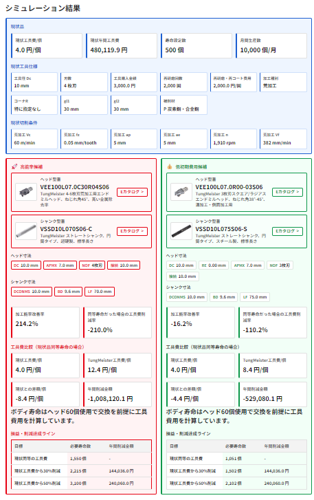

現在ご使用中のエンドミル情報と加工条件を入力するだけで、TungMeister の推奨ヘッド・シャンク候補を自動で提示し、部品1個あたりの工具費、年間工具費削減額、加工能率改善率、さらに加工負荷までをグラフ付きで比較できます。

ヘッド交換式エンドミル「TungMeister」への切替を検討するお客様向けに、現状エンドミルとTungMeister候補を比較するWebアプリケーションです。工具径、刃数、工具購入金額、再研磨回数・費用、寿命設定、加工条件、月間生産数などを入力すると、以下の情報を自動算出します。
  • 現状工具の部品1個あたり工具費・年間工具費
  • TungMeister 推奨候補(ヘッド型番・シャンク型番・材種・寸法)
  • 「高能率候補」と「低初期費用候補」の2候補比較
  • TungMeister 使用時の部品1個あたり工具費・年間工具費削減額・工具費削減率
  • 現状同等、30%削減、50%削減を達成するための必要寿命数と年間削減金額
  • 加工能率比較(Q、送り速度、加工条件)と加工負荷(切削抵抗・トルク・動力)
  • 工具費比較グラフ・加工能率比較グラフ・損益/削減達成ライン

高能率候補と低初期費用候補を自動提示
  • 入力条件に応じて、TungMeister のヘッドとシャンクの組み合わせを自動選定
  • 加工能率を重視した候補と、初期費用を抑えた候補を同時に比較可能
  • 候補ごとにヘッド型番、シャンク型番、材種、寸法、工具費を表示

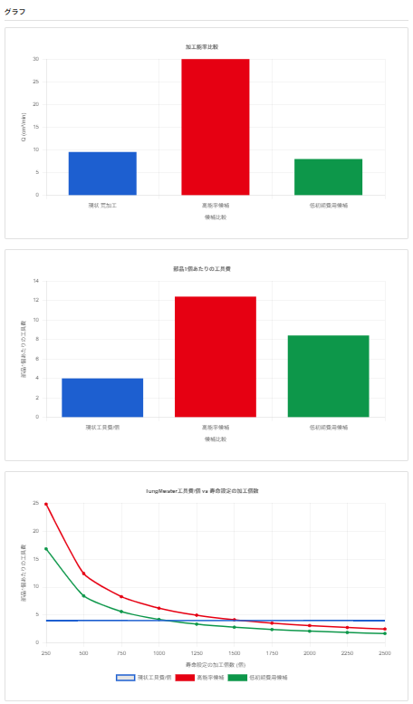

加工能率と加工負荷を比較
  • 被削材(P/M/K/N/S/Hグループ)に応じたTungMeister候補の切削条件を表示
  • 現状工具との加工能率改善率、送り速度、金属除去率 Q を比較
  • 切削抵抗、トルク、所要動力も確認でき、加工現場での採用検討に活用可能
