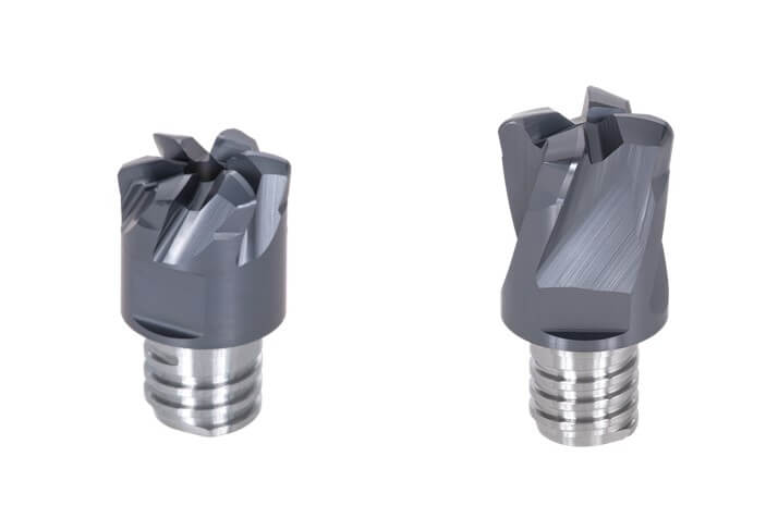

TungMeister(タングマイスター)は、タンガロイが開発したヘッド交換式エンドミルです。1本のシャンクに対して様々な種類のヘッドを組み合わせることができ、高い汎用性を兼ね備えた製品です。
さらに従来は工具交換時には、突出し長の補正が必要でしたが、TungMeisterではその必要がなくなり、段取り時間を大幅に短縮することができます。
TungMeister_head
高送り加工との相性
TungMeisterには「高送り加工」用の専用ヘッド(例:VFXヘッド)が用意されています。この高送りヘッドは、特に難削材の粗加工長突出しでの加工において高い性能を発揮します。
HighFeedHead

課題②: 小径で多刃の設定がない
インサート交換式工具は構造上、小径多刃化が困難でした。
→ TungMeisterは Φ12mm でも6枚刃を実現!難削材加工でも長寿命・高生産性を発揮。

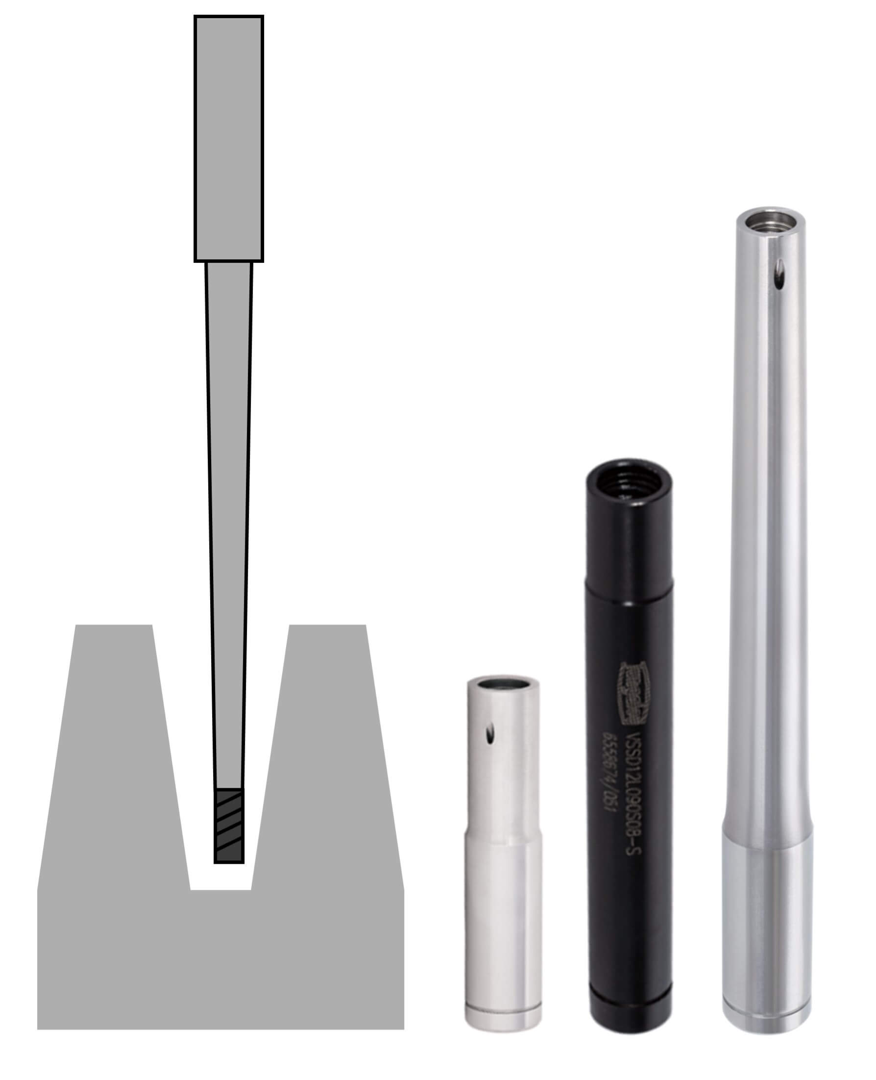

課題③: 長突出し加工への対応
ポケット加工などの長突き出しが必要になる加工では、ペンシルネックのソリッド工具が用いられてきましたが、標準品の限られたラインナップでは長突出しへの対応に制限があり、特注対応が必要で価格も高価になる場合がありました。
  • 長突出しによる低生産性
  • クーラントが届かず、切りくず排出不良
  • 冷却不足により工具寿命が短い
→ TungMeisterは多彩なシャンクを標準ラインアップ!様々な突き出し長に柔軟に対応。
  • 高送り刃型により、長突出しでも高能率加工
  • 内部給油で切りくず排出と切れ刃の冷却性を確保
  • 標準シャンクでの対応が可能で、コスト・納期も最適化

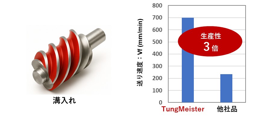

事例:SCM440ローターシャフトの溝加工
加工部品: ローターシャフト(内径溝)
材質: SCM440(調質鋼)
加工内容: 高送り加工(Grooving)
使用機: BT40マシニングセンタ
TungMeisterのVFXヘッドは、スクエアエンドミルと比べて3倍の送り速度を実現。
これにより、加工時間の大幅な短縮が可能となりました。
