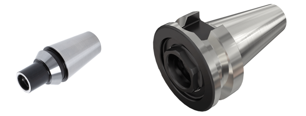

TungMeister(タングマイスター)は、ヘッド交換式エンドミルで、ヘッド部分だけを交換できる経済的な設計が特長です。またVERコレット一体型シャンクをラインナップしています。
TungShort(タングショート)は、短突き出し専用に設計されたアーバです。BT30機での使用を想定し、ゲージライン(GL)を極限まで短縮しています。
TungShortの構造と特長

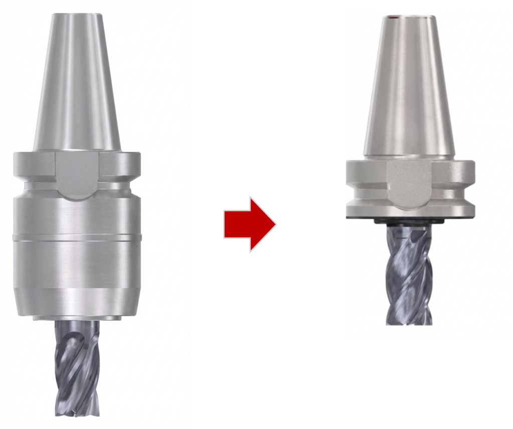

TungShortが短い突き出し長を実現できる理由は、その独自の構造にあります。
通常のコレットチャックでは、コレットがアーバの先端に取り付けられるため、アーバ端面からさらにコレット分の長さが加わります。
一方、TungShortはコレットをアーバの内部に埋め込んで装着する構造を採用しています。
この構造により、機械のゲージラインからアーバ端面までの距離を最小化。結果として、ツーリング全体の突き出し長を大幅に短縮できるのです。

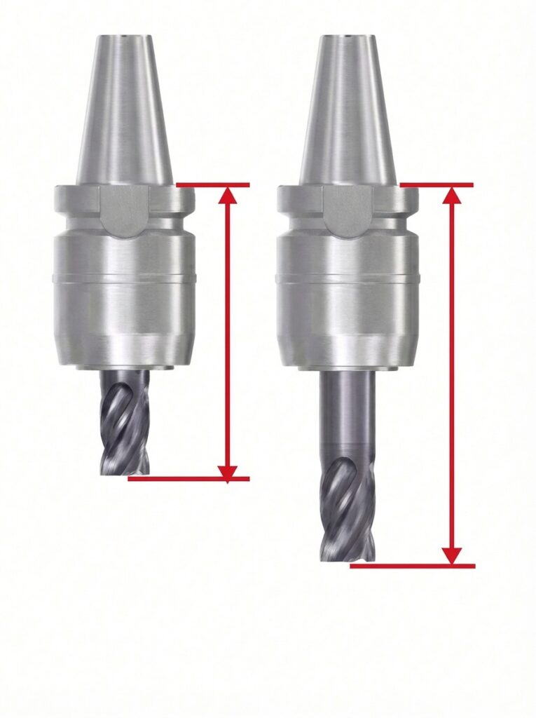

突き出し長の比較
この組み合わせにより、通常のソリッドエンドミル+ミーリングチャックと比較して、突き出し長を大幅に短縮できます。
工具構成 突き出し長(GL)
TungMeister+TungShort 58mm
ソリッドエンドミル+ミーリングチャック 103mm
POINT
約45mmの短縮(約44%減)を実現
この差が加工領域に大きな違いを生みます。

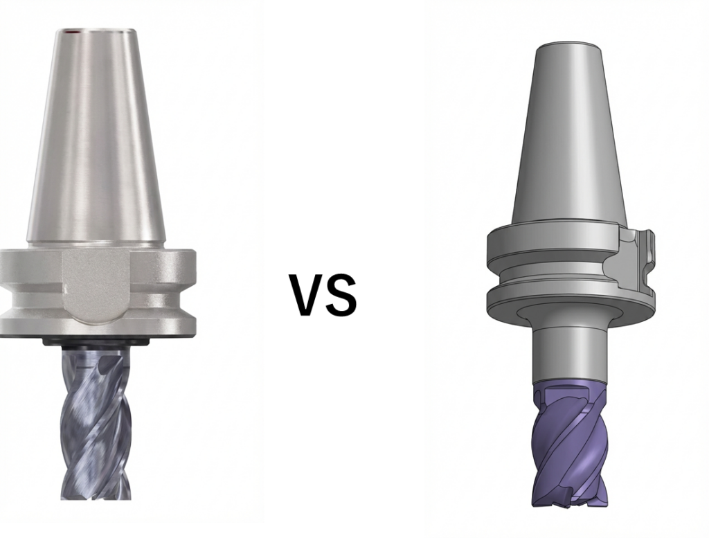

4. 比較対象:アーバ一体型ホルダという選択肢
突き出し長を短くする手段としては、アーバ一体型ホルダも選択肢の一つです。アーバとエンドミルが一体化しており、最短の突き出し長を実現できます。
アーバ一体型ホルダのメリット
  • 突き出し長を短くできる(例:GL=60mm程度)
  • 工具剛性は最高レベル
  • 一体構造による高い振れ精度

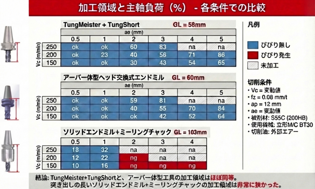

5. 加工領域比較試験:TungMeister×TungShort vs アーバ一体型
では、TungMeister+TungShortとアーバ一体型で、実際の加工領域にどのような違いがあるのでしょうか?
BT30機を使用した比較試験を実施しました。
試験条件
加工方法 肩削り加工
被削材 S55C(200HB)
使用機械 立形マシニングセンタ BT30
切削速度 Vc 150〜250 m/min(変動)
送り fz 0.08 mm/t
軸方向切込み ap 12 mm
径方向切込み ae 0.5〜5 mm(変動)
切削油 外部エアー
比較工具
工具システム 突き出し長(GL)
アーバ一体型ヘッド交換式エンドミル 60mm
ソリッドエンドミル+ミーリングチャック(参考) 103mm
※工具径はすべてφ16

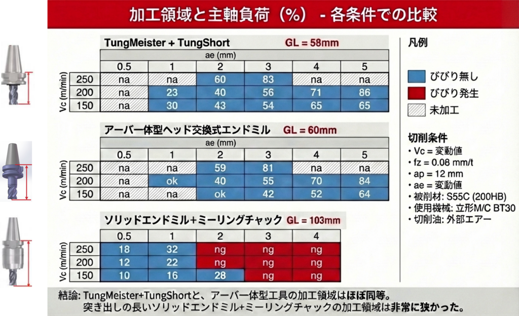

試験結果
試験の結果、以下のことが明らかになりました。
結論
TungMeister+TungShortと、アーバ一体型工具の加工領域はほぼ同等でした。
一方、突き出しの長いソリッドエンドミル+ミーリングチャックは、加工領域が非常に狭く、高速・高切込み条件ではびびりが発生しました。
この結果から、突き出し長を短くすることの重要性と、TungMeister+TungShortがアーバ一体型工具に匹敵する性能を持つことが実証されました。
