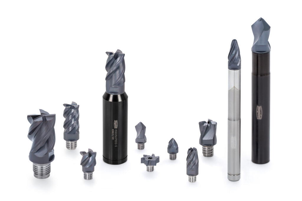

TungMeisterは、切削に必要な部分だけを超硬ヘッドにした「ヘッド交換式」の工具です。
シャンクは再利用。超硬の使用量を最小限に抑えながら、超硬ならではの寿命・切れ味を実現します。
強み①:ヘッド交換式で超硬使用量を最小化
切削に必要な部分だけを超硬ヘッドに。シャンクは繰り返し使えるため、超硬の使用量を最小限に押さえられます。
近年のタングステン・コバルト価格高騰を踏まえても、ランニングコストを押さえた運用が可能です。
“全部を超硬にしない”という合理的な選択。
強み②:多様なシャンクで、剛性を最適化
様々な径・突き出し・素材のシャンクを組み合わせ可能。加工状況に応じて工具剛性を最適化できます。

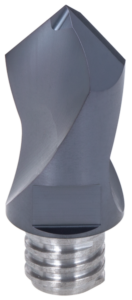

4. 用途に合わせて選べる、3つの面取りヘッド
TungMeisterの面取りヘッドは、加工用途に応じて3タイプをラインナップ。
それぞれの特性を理解して、最適なヘッドを選択できます。
ヘッド 特徴 推奨シーン
VCP 汎用性・経済性に優れた標準タイプ 一般的な面取り加工、コスト重視の量産加工
VDS 低抵抗でビビりを抑制。安定加工に強み ビビりが発生しやすい条件、長い突き出し、低剛性ワーク
VCA 多刃構造で高能率加工を実現 ワーク外周部の面取り・バリ取りの高能率化

VDS(低抵抗ヘッド)
VDS(低抵抗ヘッド)
【低抵抗でビビりを抑制】
  • 切削抵抗を低減した設計でビビりを防止
  • 突き出しが長い条件でも安定した加工が可能
  • 低剛性ワークの加工にも最適
  • もみつけ(センタリング)にも対応
適用例:ビビりが課題の加工、長い突き出し、低剛性ワーク

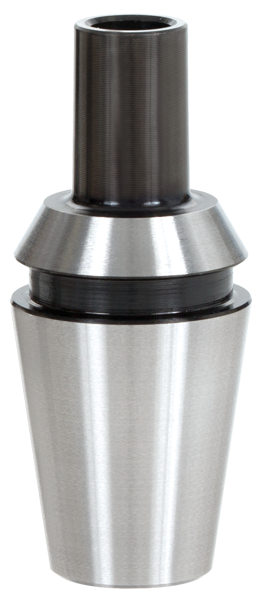

VERコレット一体型
VERコレット一体型
シャンク 特徴 推奨シーン
鋼シャンク 標準タイプ。コストと性能のバランスが良い 一般的な加工、コスト重視
超硬シャンク 高剛性(高いヤング率)。ビビり抑制に効果的 高精度加工、長い突き出し
タングステンシャンク 高剛性(高いヤング率)と減衰特性を両立 ビビり抑制が必要な加工、振動が課題の現場
VERコレット一体型 コレットと一体化し、突き出しを最短化 BT30機など小型機、自動盤。剛性重視
