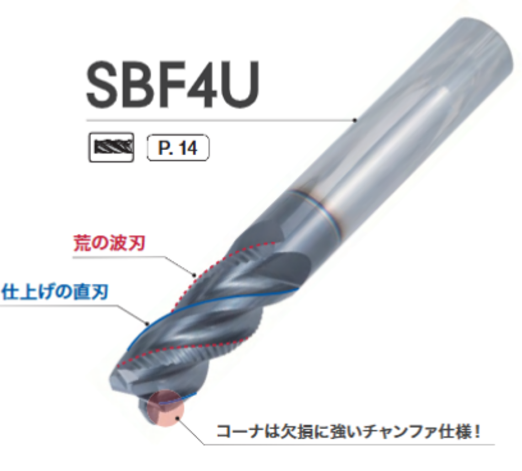

安定
SBF4U
  • おすすめ:長突出し/低剛性など、とにかくびびりが出やすい条件
  • 解決:音・面・寸法が安定しない、条件が上げられない
  • 狙い:安定領域を広げて“条件が出る状態”を作る

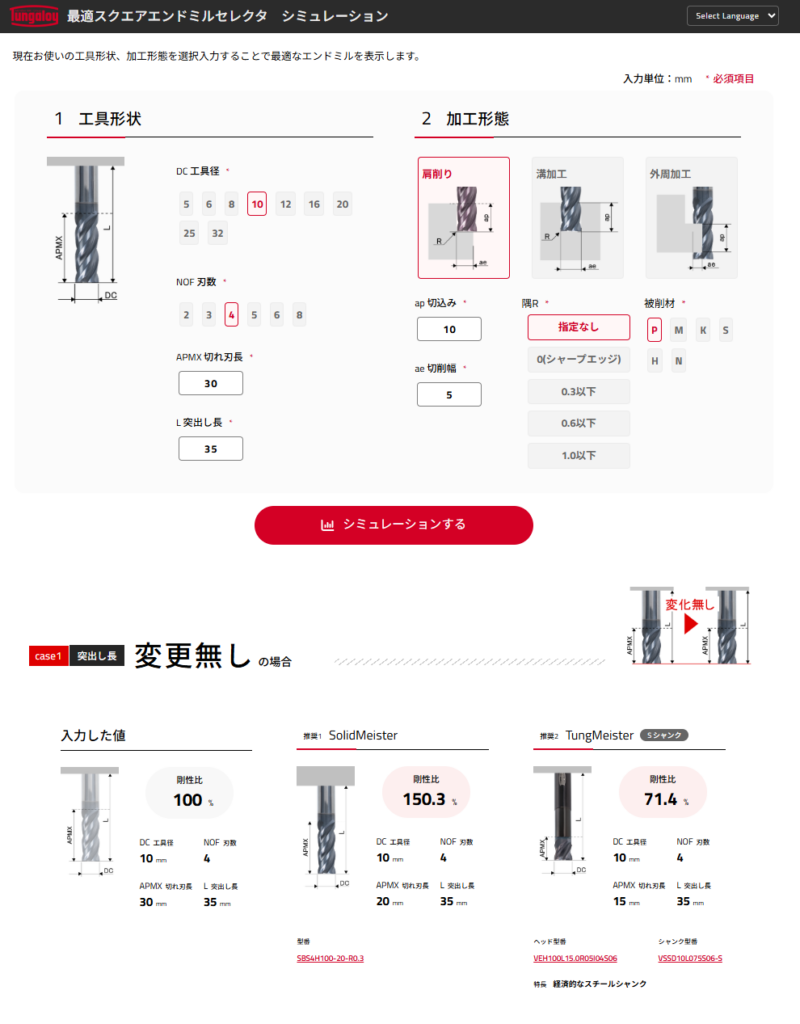

選定 エンドミル選定サポート
加工形態や条件に合わせて、目的に合うエンドミル選定をサポート。びびり対策の要である工具剛性の考え方も合わせて確認できます。

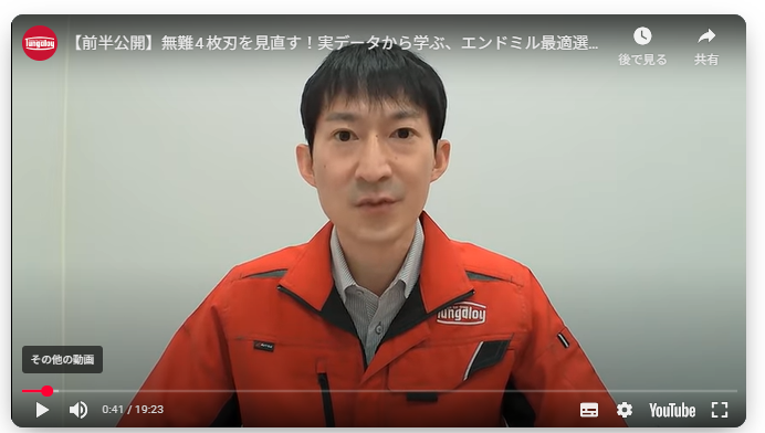

学ぶ エンドミル技術セミナー
「汎用エンドミルはどれも同じに見える」状況でも、選び方の軸が分かれば結果は変わります。びびり・欠け・切削条件。課題解決に向けた知見を学べます。

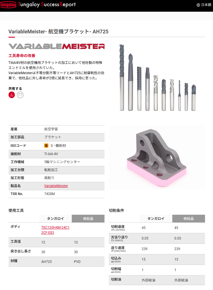

事例 TSR(Tungaloy Success Report)
実加工の成功事例から、用途や被削材に近いケースを検索。「同じような加工で、どう選び、どう使ったか」を参考にでき、立上げをスムーズにします。
