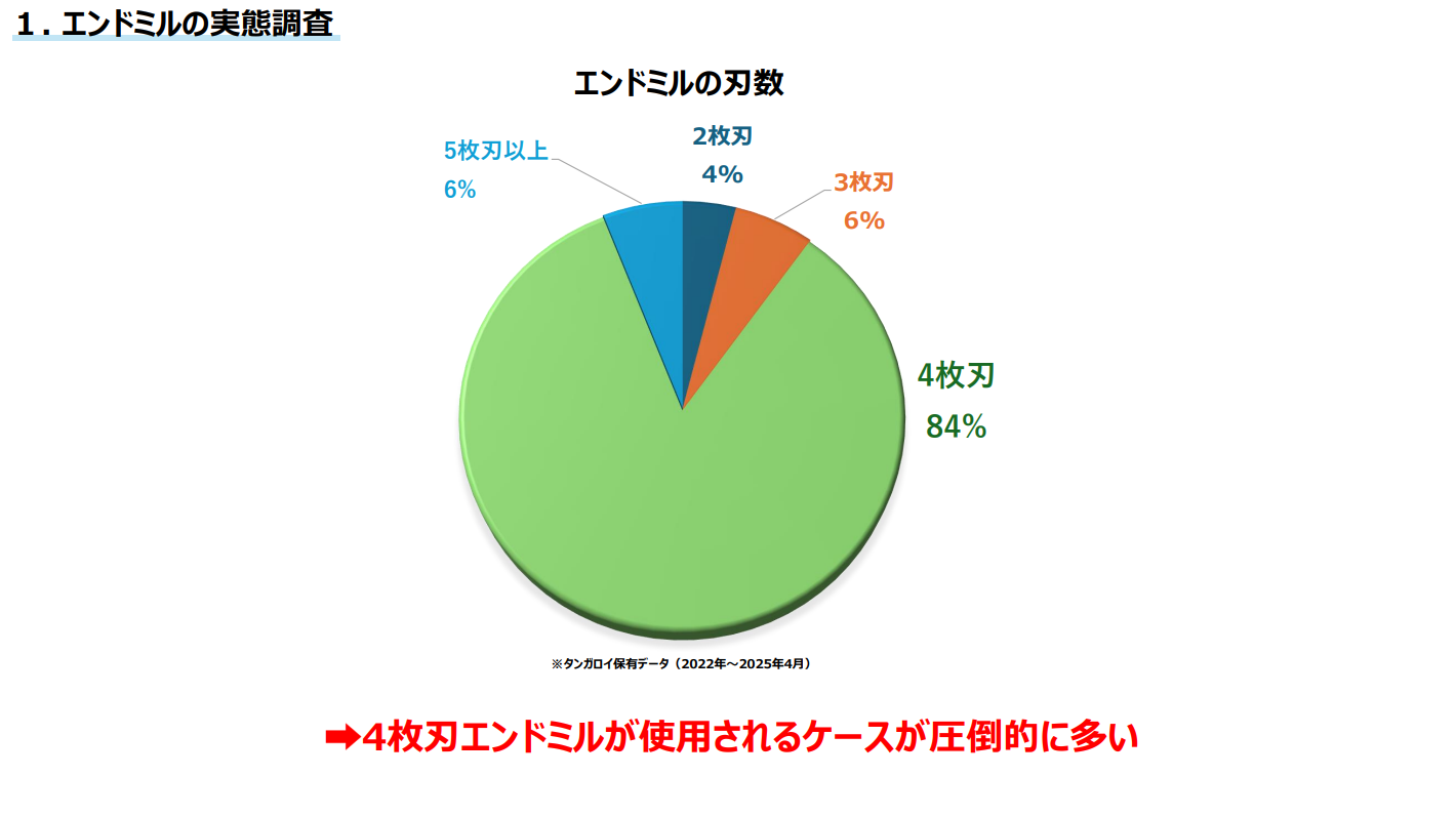

  1. 1. 実態 刃数 / 使用分布で“現状依存”を可視化
    エンドミルの実態調査: 刃数分布

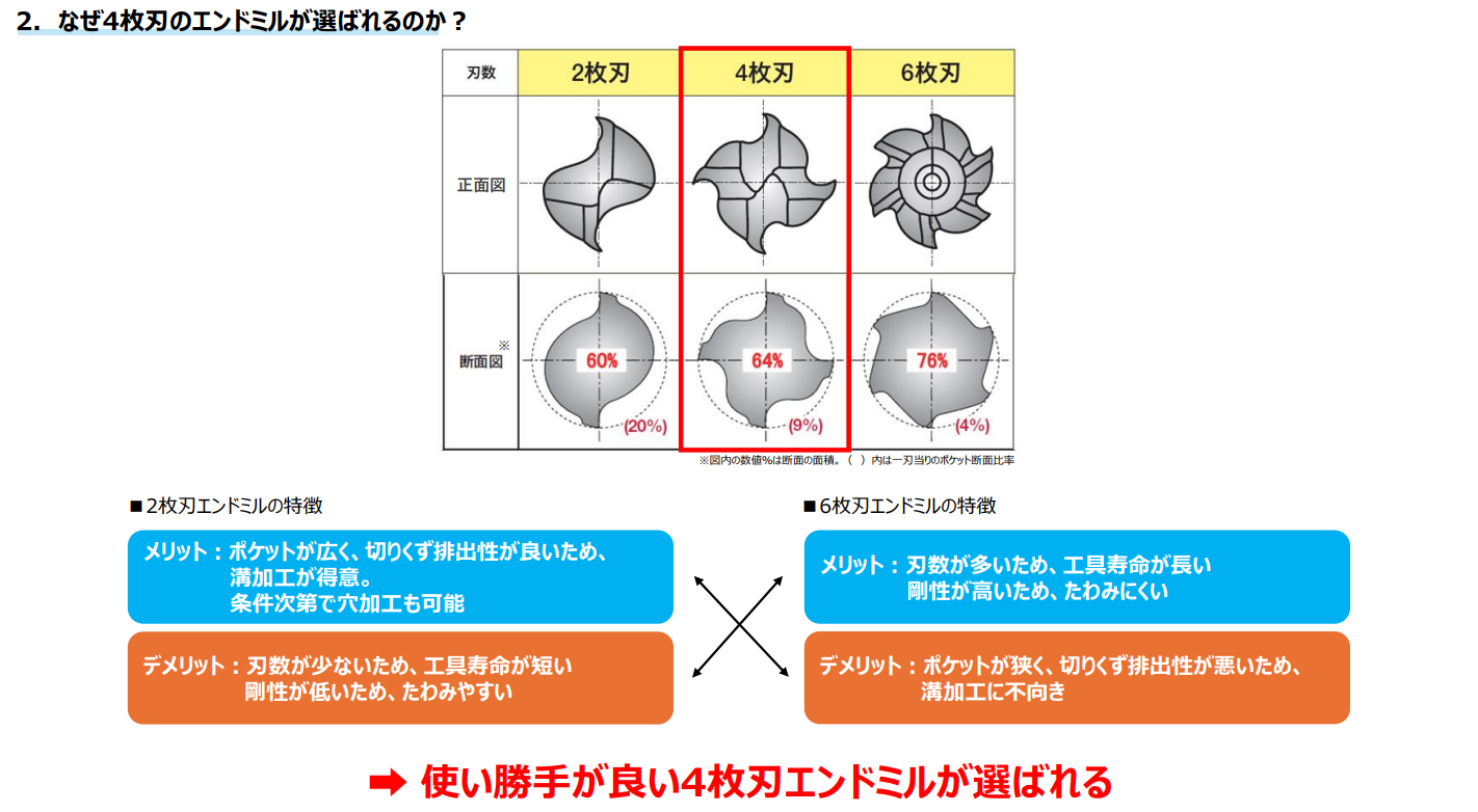

  2. 2. 選ばれる理由 4枚刃のバランス性=選択惰性
    なぜ4枚刃が“無難”なのか構造バランス

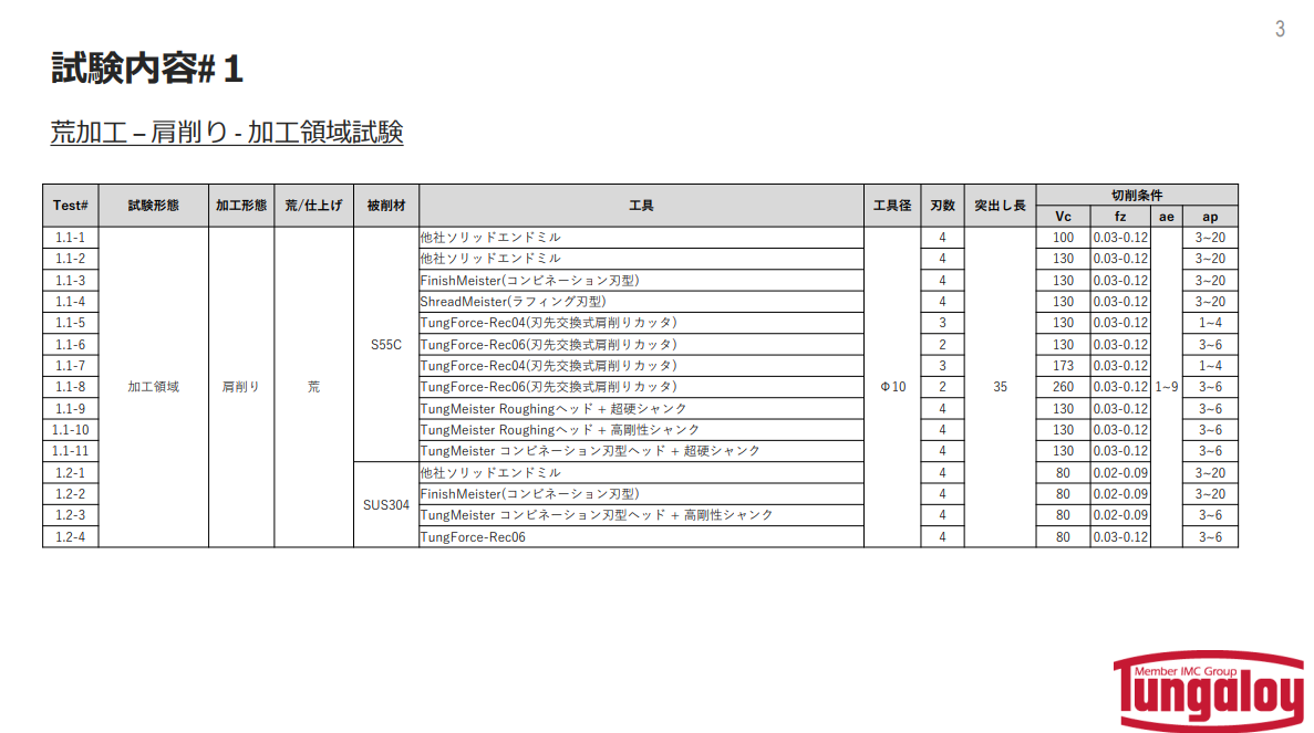

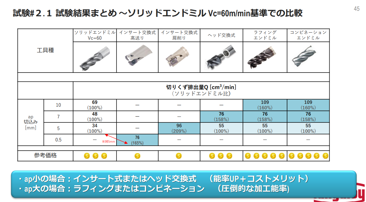

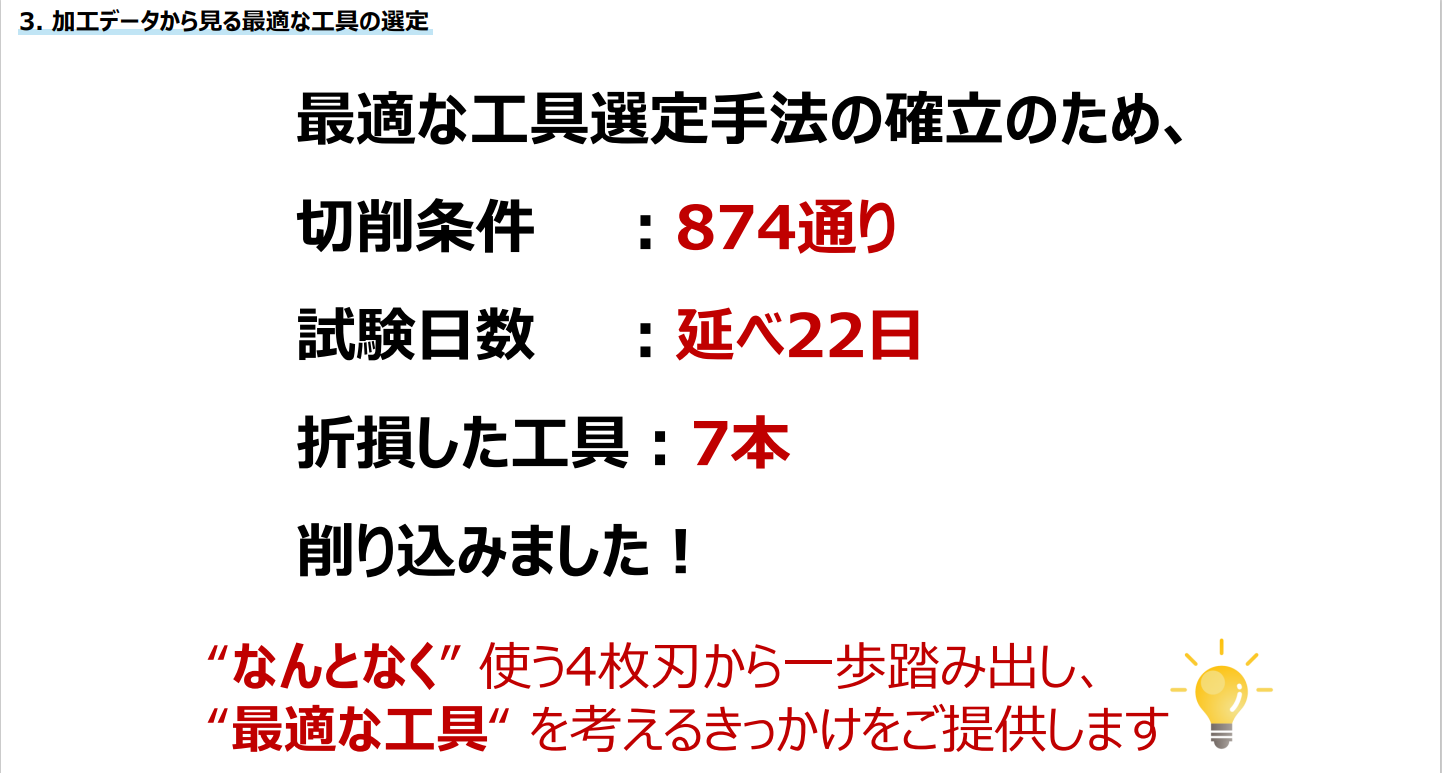

  3. 3. 現実を徹底調査 800条件で“余地”と限界を数値化
    4枚刃をベンチマークに徹底試験した条件
“なんとなく”使う無難4枚刃から一歩踏み出し、
“別の選択肢” を考えるきっかけを、このセミナーがご提供します。

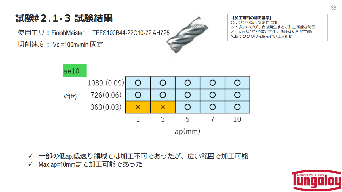

  1. 1

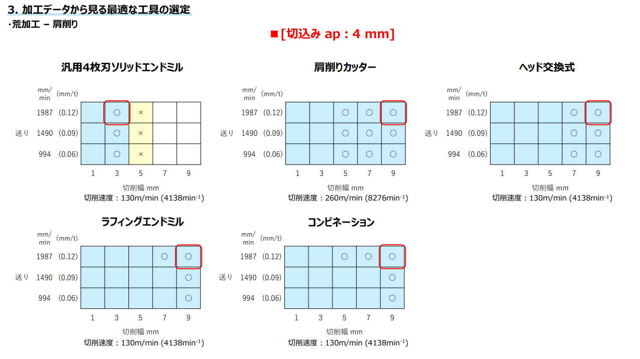

    試験工具の 加工可能な領域マッピング
    ap / ae/ fz レンジ × 加工形態で“どこまで攻められるか”を俯瞰できる分布チャート。
    試験した工具の加工可能領域マッピング グラフ

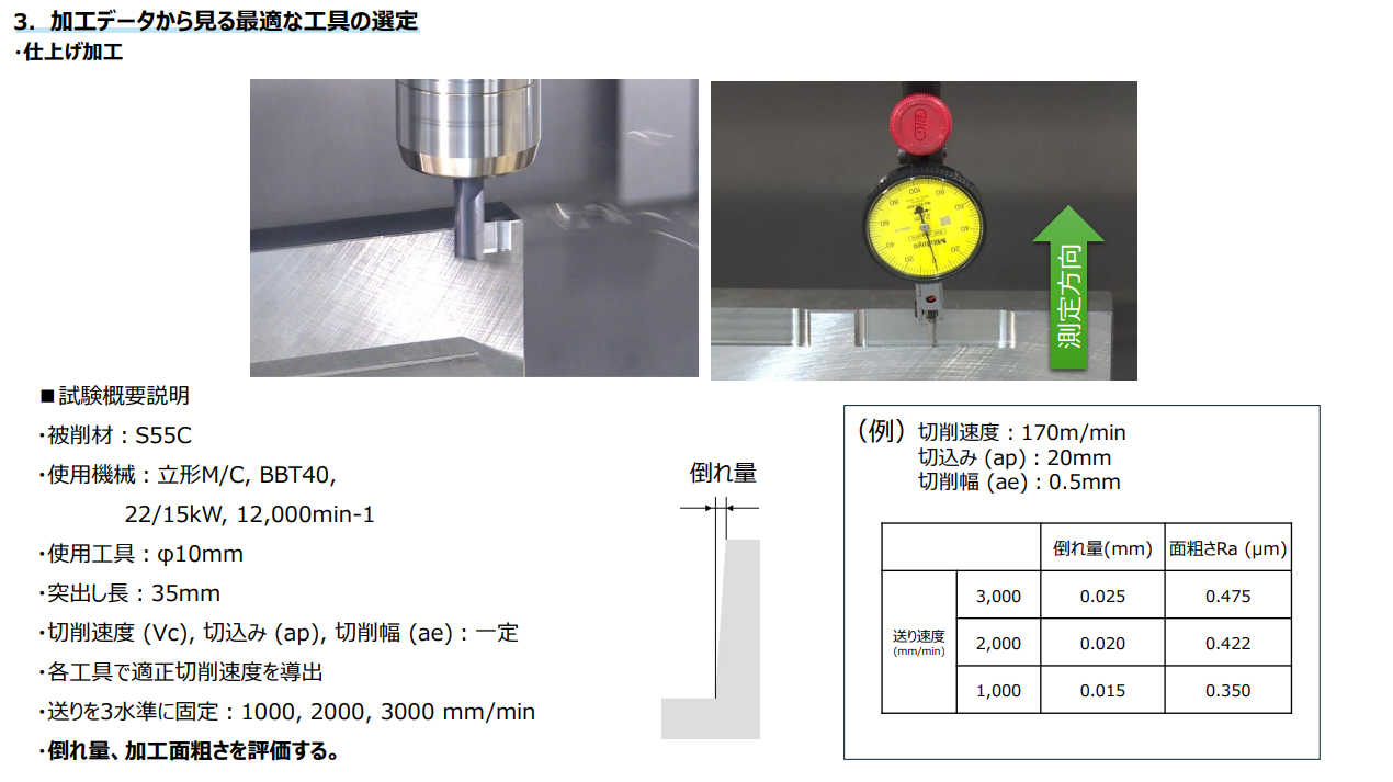

    仕上げで気になる 精度の評価データ
    面粗度 / 倒れ量など品質指標を条件別に可視化し “どこで差が生まれるか” を数値で提示。
    仕上げ精度評価データ (面粗度/倒れ量)

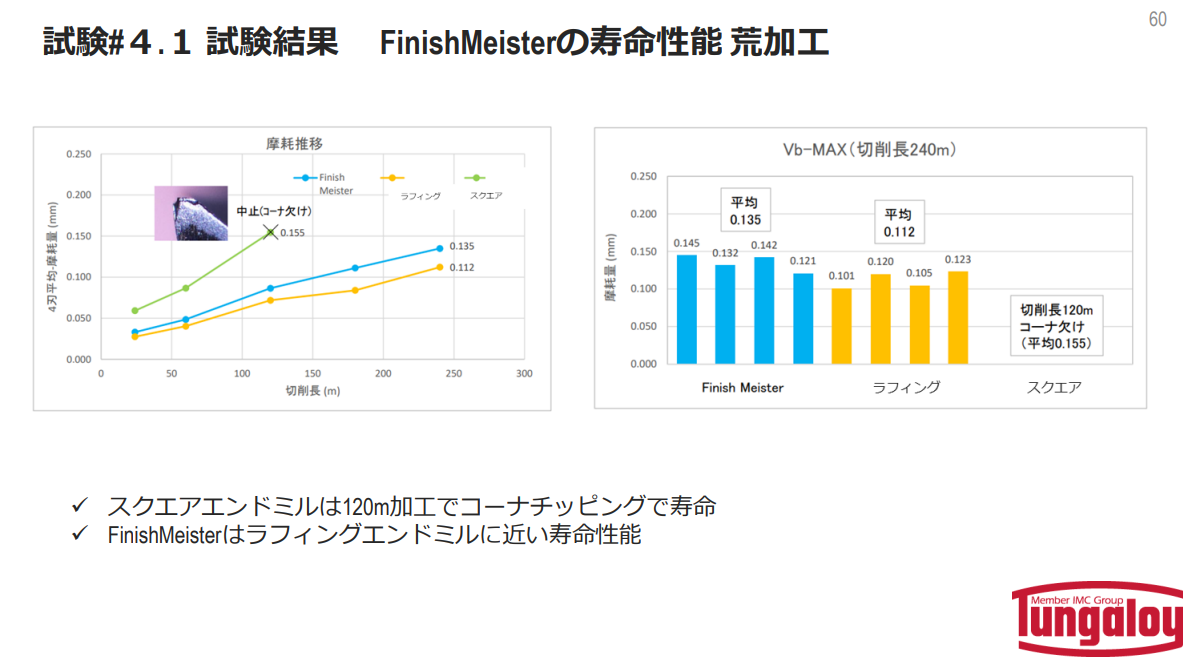

  3. 3

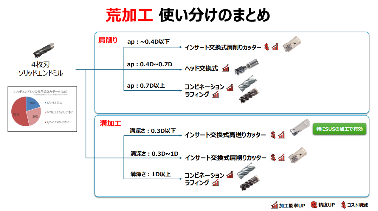

    得られた 加工形態別インサイト
    荒加工-肩削り / 溝加工 / 被削材別 / 仕上げ など形態ごとの最適化余地と限界領域を整理。
    試験から得られた加工形態別の知見サマリ

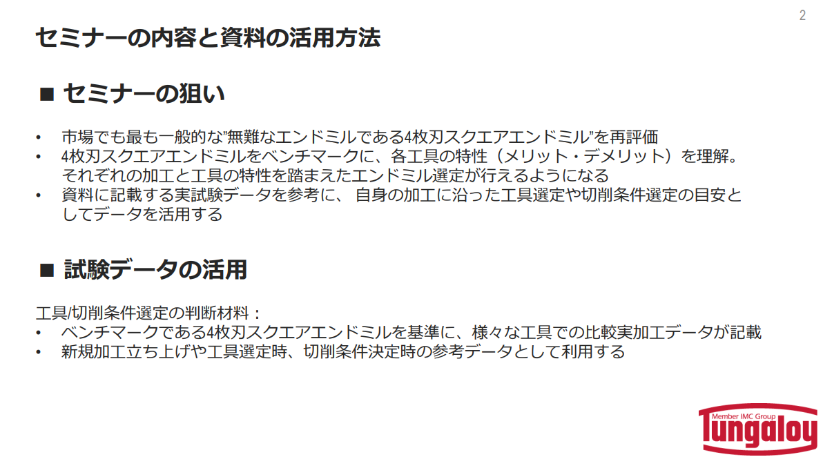

視聴プレゼント: 実施試験 全68ページ資料 をダウンロード
試験条件 / 個別結果 / グラフ / 選定テンプレ など、公開パートでは触れ切れない詳細データをまるごと提供。
