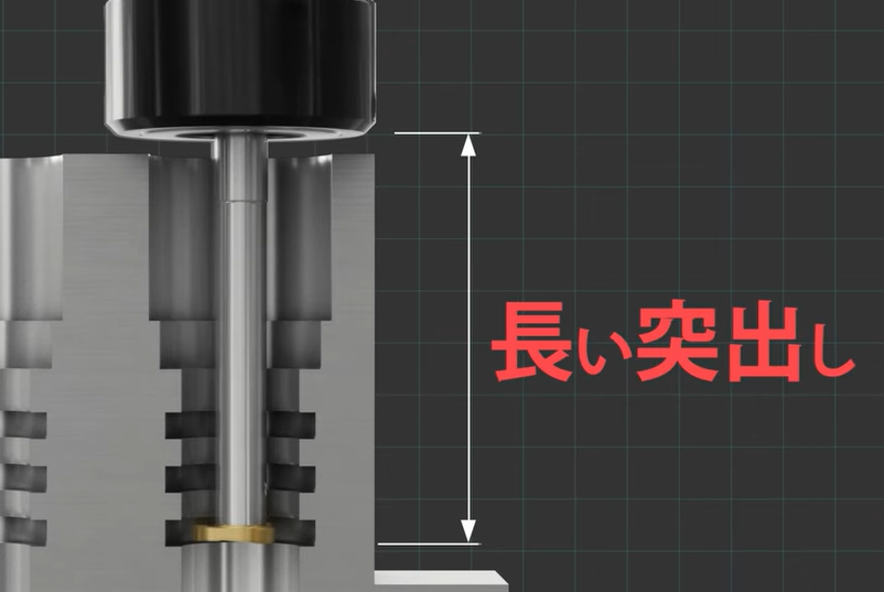

突出し過多 — 回避のためにツールが長くなる
干渉を避けようとして突出しを延長。結果として剛性が低下します。
びびり — 剛性不足で条件を上げられない
長い突出しと不足した剛性がびびりを招き、面品位が悪化。切削条件を上げられず、能率も落ちます。

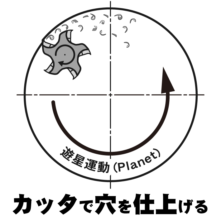

ケース2|多段穴の繰広げ:工具4本 → 1本化
ケース2の図解
Before(あるある)
径違いが増えるたびに工具も増殖。交換・補正が煩雑で、気づけば在庫と購買の負担が大きくなる。
After(解決策)
MST ミルボアでヘリカル補間に切替。1本で多径対応により、在庫点数と購入品目を圧縮。
メインのメリット
在庫・購買コストの圧縮に直結(品目削減=発注・受入・棚卸の手間も縮小)。
なぜ効く
刃先径ではなく軌跡で径を作るので、径バリエーションを工具からプログラムへ移せる。

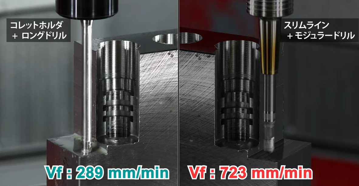

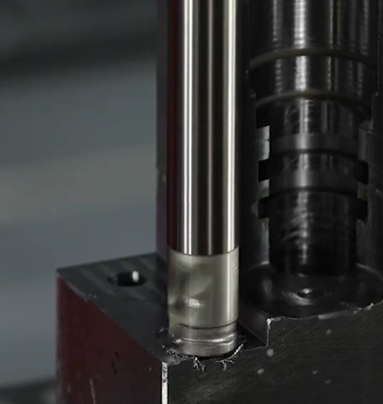

ケース4|壁際の穴あけ:Vf 289 → 723 mm/min(2.5倍超)
ケース4の図解
Before(あるある)
壁際だからロングドリルを選びがち。撓みが出て送りが上げられず、欠損やチョコ停が増える。
After(解決策)
スリム焼ばめ × 超硬シャンクのモジュラードリルへ。壁際のクリアランスを確保しつつ高剛性、Vf=723 mm/minでも安定。
追加ポイント(設計の勘所)
必要最小限の溝長(フルート長)に抑える。溝は切りくず排出に必要だが、長すぎる溝は断面二次モーメントを下げ、工具剛性を落とす。最短の到達長に整えることでびびり源を削減し、送りの上限をさらに押し上げられる。
業務貢献
停止・欠損の減少で安定稼働、スループット増。
使用工具と切削条件
項目 Before After
ツールホルダ BT50-CTH20-105(C20-12) BT50-SLSA10-110-M42
シャンク TID085R12-12 VSC100L100S06-C
モジュラヘッド - TID085S06-2
ヘッド DMP088 AH9130 DMP088 AH9130
突出し長 GL (mm) 65 65
切削速度 Vc (m/min) 80 80
回転当たり送り f (mm/rev) 0.1 0.25
テーブル送り F (mm/min) 289 723

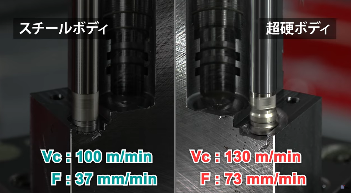

ケース5|壁際の座ぐり:狙いφ16 → びびりでφ19 ⇒ 解消
ケース5の図解
Before(あるある)
鋼ボディのまま壁際で座ぐりすると、びびりで径が膨らむ(狙いφ16がφ19に)。そのたび再加工・再計測が発生し、原価と納期を圧迫。
After(解決策)
超硬ボディのヘッド交換式座ぐりドリルへ。Vc 130 / F 73でもびびりなく、狙い寸法内に安定着地。後工程での嵌め合いもスムーズ。
なぜ効く
ボディ剛性の底上げで切削負荷時の弾性変形を抑制。座ぐり中の微小振動→径拡大のループを断ち、寸法・面品位が同時に安定。
業務貢献
歩留まり改善と再加工ゼロ化による原価低減、検査のやり直し削減でリードタイム短縮。

項目 Before After
ツールホルダ BT50-CTH20-105(C20-16-P) BT50-RSG8-185-M90
ツール EVLX08M017C160R02L HVLX08M017M08R02
インサート LXMU080304PER-MM AH3225 LXMU080304PER-MM AH3225
突出し長 GL (mm) 115 115
ドリル加工
切削速度 Vc (m/min) 100 130
回転当たり送り f (mm/rev) 0.02 0.03
テーブル送り F (mm/min) 37 73
