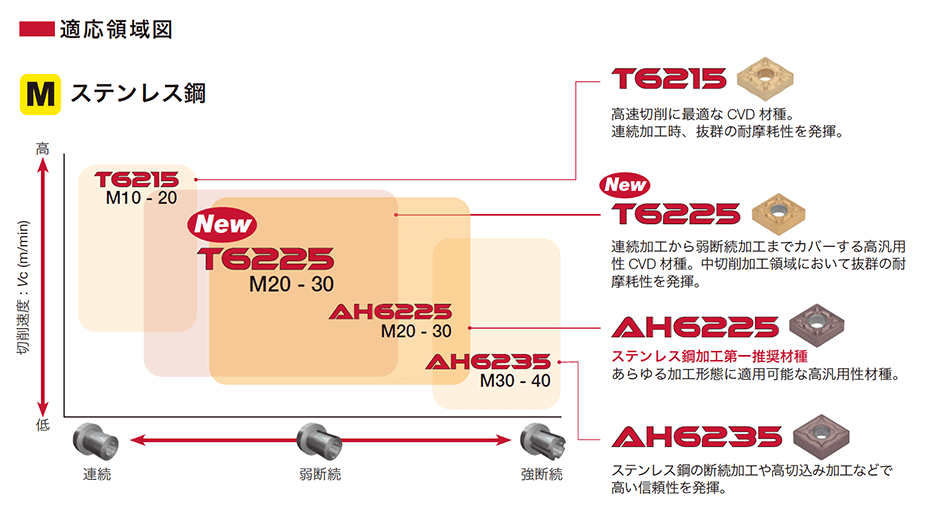

特長1:優れた耐摩耗性と耐欠損性を両立した高汎用性材種
– 新材種T6225は、耐摩耗性と耐欠損性のバランスに優れ、幅広い加工条件に対応可能
– M25領域に最適化されており、T6215(高耐摩耗)とAH6225(高耐欠損)の中間性能を実現
– M20〜M30の広範囲なステンレス鋼加工領域をカバーし、工具選定の自由度が向上
特長2:新開発の高密着性Al₂O₃被膜による信頼性向上
– Al₂O₃被膜の密着性を高めることで、チッピングや被膜剥離のリスクを大幅に低減
– 被膜の厚みを従来比1.3倍に強化し、工具寿命を延長
– 高硬度外層により、逃げ面摩耗にも強く、安定した加工品質を維持
特長3:新ステンレス鋼加工用シリーズとしての完成度
– T6200シリーズ(T6215・T6225)とAH6200シリーズ(AH6225・AH6235)の4材種構成により、用途や加工条件に応じた最適選定が可能
– ISO規格に基づく51アイテムの拡充で、さまざまな加工ニーズに対応
– シリーズ全体で高い加工安定性と長寿命を実現し、トータルコスト削減に貢献
