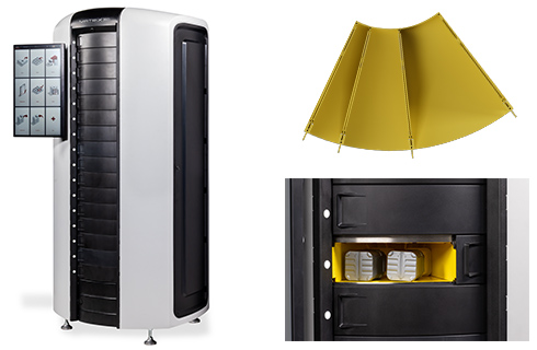

              360小型から中型の消耗品におすすめ - 回転式キャビネットで省スペース
- 機械学習を搭載
- TOUCH、PODの2種類
- 22インチタッチスクリーン、PC、ネットワークスイッチ、バーコードスキャナーが付属(TOUCHのみ)
 引出し数 - 16段
- 引き出し1段あたり最大35の収納スペース(シングルの場合)
- 収納スペースはシングル・ダブル・トリプルにサイズ変更可能
 収納スペース仕様(幅・奥行き・高さ) シングル 70mm × 150mm × 70mm ダブル 140mm × 150mm × 70mm トリプル 210mm × 150mm × 70mm 最大荷重重量 - 引き出し1段あたり20kg
- キャビネット1台あたり200kg
 キャビネット重量 210kg 本体寸法(幅・奥行き・高さ) 870mm × 900mm × 1900mm
