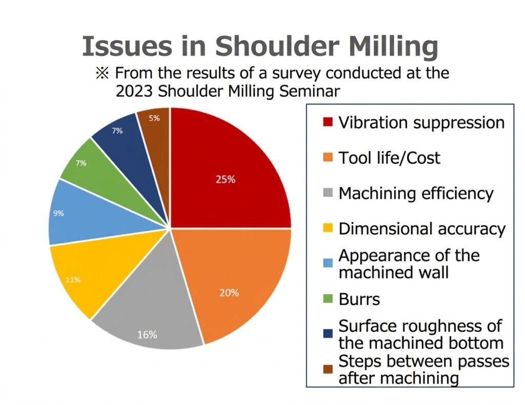

Quel est aujourd’hui le problème qui préoccupe le plus les ateliers lors des opérations de fraisage ?
La réponse apparaît clairement dans une enquête réalisée par Tungaloy lors d’un séminaire consacré au fraisage à 90° en 2023.
Rang Problématique Pourcentage
1er Suppression des vibrations 25%
2e Durée de vie de l’outil / coût 20%
3e Productivité d’usinage 16%
4e Précision dimensionnelle 11%
5e Aspect des parois 9%
6e Bavures 7%
7e Rugosité du fond 7%
8e Marques de reprise entre les passes 5%
Un répondant sur quatre a identifié la « suppression des vibrations » comme son principal défi.
Elle occupe clairement la première place devant la « durée de vie/coût de l’outil » et la « productivité d’usinage ».
Cette enquête concernait le fraisage à 90°, mais la situation est encore plus critique en rainurage. Le rainurage présente en effet plusieurs caractéristiques qui favorisent davantage les vibrations.

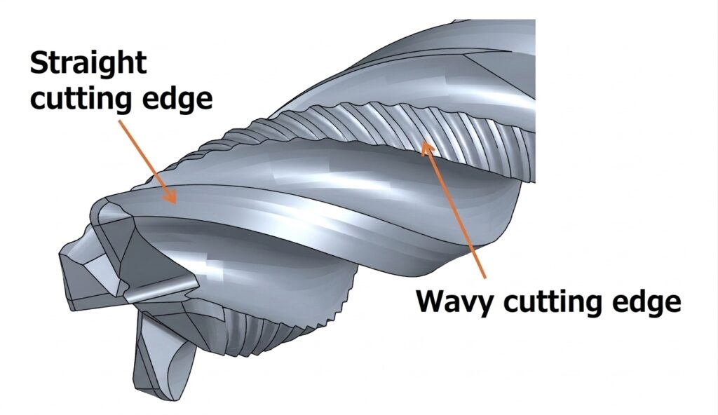

Structure de la géométrie Combination Edge
La géométrie Combination Edge utilisée sur les têtes VEE-C et les fraises carbure monobloc FinishMeister est une géométrie exclusive alternant des arêtes de coupe ondulées et des arêtes de coupe droites.
Cette conception remplit deux fonctions distinctes :
  • Arêtes de coupe ondulées — répartissent la longueur de contact de l’arête afin de réduire les efforts de coupe. Elles permettent de supprimer les vibrations.
  • Arêtes de coupe droites — lissent la surface laissée par les arêtes ondulées et éliminent l’état de surface rugueux typique des fraises carbure monobloc d’ébauche. Elles garantissent une excellente qualité de finition.
En d’autres termes, un seul outil permet simultanément de réduire les efforts de coupe en ébauche et d’obtenir une excellente qualité de surface en finition.

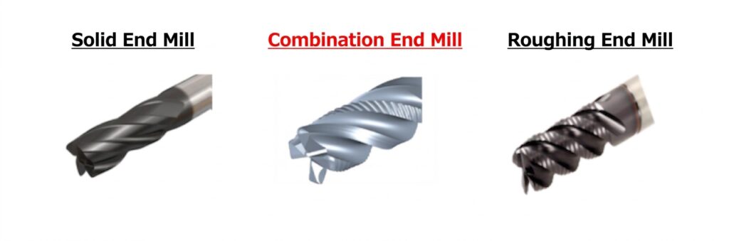

En quoi se distingue-t-elle des autres géométries ?
Type de géométrie Suppression des vibrations Qualité de surface Applications Remarques
Fraise carbure monobloc 4 dents polyvalente (pas/hélice variables) △ ○ Applications générales (rainurage, fraisage à 90°) Risque de casse dans les rainures profondes
Ébauche ◎ × Toutes les opérations d’ébauche État de surface rugueux nécessitant un outil de finition séparé
Combination Edge ○ ○ Du rainurage au fraisage à 90° (ébauche + finition) Ébauche et finition avec un seul outil

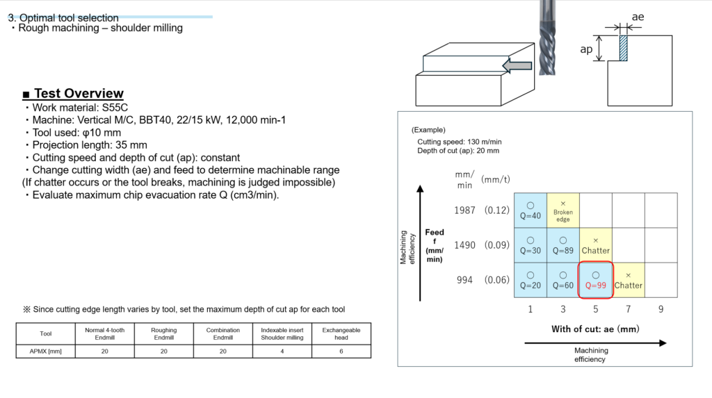

Nous allons maintenant vérifier les performances de la géométrie Combination Edge selon trois axes : le rainurage, le fraisage à 90° et la finition, à partir de données issues de nombreux essais de coupe réalisés par Tungaloy.
Présentation des essais
Matière usinée S55C
Machine Centre d’usinage vertical BBT40 (22/15 kW, 12 000 min⁻¹)
Diamètre de l’outil φ10 mm
Longueur de sortie 35 mm (L/D = 3,5)
Vitesse de coupe Vc = 100 m/min *Valeur choisie car favorable à l’apparition de vibrations dans le cadre de l’évaluation

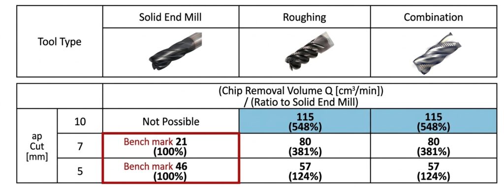

① Rainurage — Une efficacité remarquable dans les rainures profondes
En rainurage, l’arête de coupe est engagée sur toute la circonférence de l’outil, ce qui génère des efforts de coupe élevés ainsi que des risques de vibrations et de casse bien supérieurs à ceux du fraisage à 90°. Cet environnement exigeant est précisément celui où les arêtes de coupe ondulées de la géométrie Combination Edge offrent leur meilleur effet de répartition des efforts de coupe.
Donnée clé
548 % par rapport à une fraise carbure monobloc 4 dents polyvalente dans une rainure profonde de 1×D
À ap = 10 mm, soit une profondeur de rainure de 1×D, la fraise carbure monobloc 4 dents polyvalente était incapable d’usiner. La géométrie Combination Edge a atteint un taux d’enlèvement de matière de 548 % par rapport à une fraise 4 dents polyvalente. Dans cette plage de rainurage profond — où les outils grande-avance et les outils à plaquettes ne peuvent pas travailler — seule la géométrie Combination Edge permet un usinage stable.
Pourquoi est-elle performante dans les rainures profondes ? — Les arêtes de coupe ondulées répartissent la longueur de contact par dent, limitant la forte augmentation des efforts de coupe liée à l’engagement sur toute la circonférence. Cela permet de réduire les vibrations et de poursuivre l’usinage sans casse, même à des profondeurs qu’une fraise 4 dents polyvalente ne peut pas supporter.

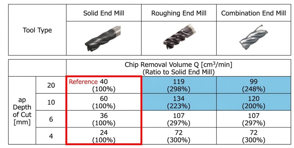

② Fraisage à 90° — Moins de vibrations pour augmenter les conditions de coupe
Comme indiqué dans la section 1, le principal défi du fraisage à 90° est la « suppression des vibrations » (25 %). La géométrie Combination Edge offre également une excellente suppression des vibrations et une productivité élevée en fraisage à 90°.
Trois enseignements principaux ressortent de ces données :
Point 1 : À ap ≤ 6 mm, une efficacité totalement équivalente à celle des fraises d’ébauche
Dans la plage ap = 4 à 6 mm — profondeur de passe la plus couramment utilisée en fraisage à 90° — la géométrie Combination Edge atteint un taux d’enlèvement de matière quasiment identique à celui des fraises d’ébauche. Par rapport à une fraise carbure monobloc 4 dents polyvalente, le gain atteint jusqu’à 300 % (3×). Dans cette plage, Combination Edge = ébauche en matière de productivité.
Point 2 : Même à ap = 10 à 20 mm, une efficacité 2 à 2,5× supérieure à celle d’une fraise 4 dents polyvalente
Même en fraisage à 90° profond à ap = 20 mm, la géométrie Combination Edge atteint 248 % par rapport à une fraise carbure monobloc 4 dents polyvalente. Même si elle n’égale pas complètement les fraises d’ébauche, elle obtient la deuxième meilleure productivité. De plus, puisque les fraises d’ébauche ne permettent pas d’obtenir la qualité de finition décrite ci-dessous, la géométrie Combination Edge est souvent plus performante sur l’ensemble du process lorsque la finition est incluse.
Point 3 : Moins de vibrations signifie la possibilité d’augmenter les conditions de coupe
Les arêtes de coupe ondulées de la géométrie Combination Edge répartissent également la longueur de contact en fraisage à 90°, ce qui réduit les efforts de coupe. Cela supprime les vibrations et facilite l’augmentation de Vc et fz. Au-delà des différences de productivité indiquées dans les données, cet avantage est essentiel du point de vue de l’atelier : est-il réellement possible d’augmenter les conditions de coupe en production ?
Dans l’étude de cas 3 (SS400, BT40), lors du remplacement d’une fraise d’ébauche par VEE-C, les conditions ont été augmentées — Vc : 100 → 120 m/min, fz : 0,12 → 0,15 mm/dent — avec à la clé une productivité multipliée par 1,5 et une durée de vie multipliée par 1,7. « L’outil ne vibre pas, donc on peut augmenter les conditions de coupe » — c’est ce que les utilisateurs constatent en atelier.
Résumé du fraisage à 90°
Jusqu’à 3× plus efficace qu’une fraise carbure monobloc 4 dents polyvalente
La géométrie Combination Edge offre jusqu’à 3× plus de productivité qu’une fraise carbure monobloc 4 dents polyvalente en fraisage à 90°. À ap ≤ 6 mm, elle est totalement équivalente aux fraises d’ébauche. De plus, son effet de suppression des vibrations offre une marge supplémentaire pour augmenter les conditions de coupe, générant des gains réels de productivité au-delà des données seules.

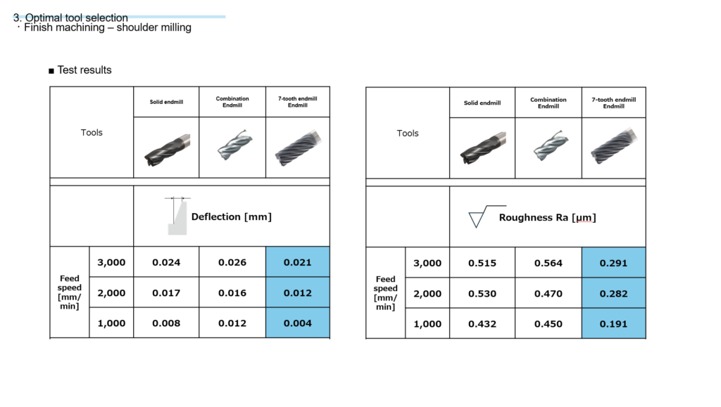

③ Finition — Une qualité de surface équivalente à celle d’une fraise carbure monobloc 4 dents polyvalente
« Je comprends qu’elle résiste aux vibrations et qu’elle soit efficace en ébauche. Mais la géométrie Combination Edge permet-elle vraiment d’obtenir une bonne finition ? » — C’est la question la plus fréquente.
La réponse courte est : la géométrie Combination Edge atteint une qualité de finition presque équivalente à celle d’une fraise carbure monobloc 4 dents polyvalente. Consultez ci-dessous les données de déflexion des parois et de rugosité de surface Ra mesurées lors des essais de séminaire.
Comparaison de la déflexion de paroi [mm]
Vitesse d’avance 4 dents polyvalente Combination Edge Différence 7 dents (référence)
3 000 mm/min 0,024 0,026 +0,002 0,021
2 000 mm/min 0,017 0,016 −0,001 0,012
1 000 mm/min 0,008 0,012 +0,004 0,004
Comparaison de la rugosité de surface Ra [μm]
3 000 mm/min 0,515 0,564 +0,049 0,291
2 000 mm/min 0,530 0,470 −0,060 0,282
1 000 mm/min 0,432 0,450 +0,018 0,191
Voici les principaux enseignements issus des données :
① Les différences de déflexion et de Ra par rapport à une fraise 4 dents polyvalente sont minimes
L’écart maximal de déflexion est de 0,004 mm et l’écart maximal de Ra est de 0,049 μm. Dans les deux cas, ces écarts sont négligeables pour les applications d’usinage courantes. À une avance de 2 000 mm/min, la géométrie Combination Edge a même surpassé la fraise 4 dents polyvalente avec des valeurs plus faibles, aussi bien en déflexion qu’en Ra.
② Un niveau de finition totalement différent de celui des fraises d’ébauche
Les fraises d’ébauche sont entièrement constituées d’arêtes de coupe ondulées, laissant des irrégularités de surface qui nécessitent une opération de finition séparée. Les arêtes de coupe droites de la géométrie Combination Edge lissent la surface et permettent d’obtenir une qualité de finition radicalement différente de celle des fraises d’ébauche. C’est la raison directe pour laquelle l’ébauche et la finition peuvent être réalisées avec un seul outil.
③ Elle ne remplace pas un outil de finition dédié 7 dents, mais l’application est différente
Pour une finition de haute précision nécessitant une rugosité Ra de l’ordre de 0,2 μm, un outil multi-dents 7 dents reste optimal. Toutefois, pour des tolérances de finition courantes autour de Ra 0,5 μm, la géométrie Combination Edge est parfaitement adaptée. De plus, comme elle permet de passer directement de l’ébauche à la finition, les changements d’outils et les réglages intermédiaires sont supprimés.
Résumé finition
L’état de surface obtenu avec la géométrie Combination Edge est équivalent à celui d’une fraise carbure monobloc 4 dents polyvalente, aussi bien en déflexion qu’en Ra. Il ne s’agit pas d’un simple outil d’ébauche : les données prouvent qu’elle peut couvrir l’ensemble des opérations, de l’ébauche à la finition, avec un seul outil. Pour une finition courante autour de Ra 0,5 μm, il n’est pas nécessaire de changer d’outil entre l’ébauche et la finition.
