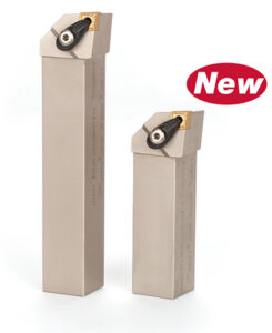

Iwaki, Japonya – Nisan 2026 – Tungaloy Corporation (Başkan: Satoshi Kinoshita, Genel Merkez: Iwaki Şehri, Fukuşima Eyaleti), dış tornalama için “TurningA” tutucu serisine, geleneksel modellere göre daha kısa toplam uzunluğa sahip A Tipi tutucuların kısa boy serisini ekliyor.

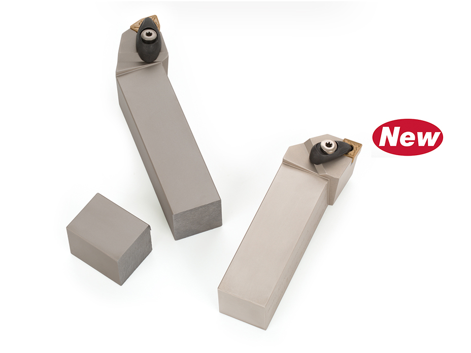

Geleneksel olarak, bir torna tezgahının takım dayanağına veya taretine bir dış tornalama tutucusu monte edilirken, tutucunun arka ucu, makinenin teknik özellikleri, fikstürleri veya iş parçasıyla çakışmayı önlemek için optimum uzunluğa ayarlanmak üzere kesilebilir. Bu kesme işlemi bazen alıcı tarafından yapılır veya tedarikçiden tutucuyu önceden kesilmiş olarak teslim etmesi istenebilir; ancak her iki durumda da kesme işleminde işçilik, taşlama taşları gibi sarf malzemeleri için artan maliyetler ve atık malzeme oluşumu söz konusu olmuştur.

– Fikstürler veya diğer bileşenlerle çakışma olsa bile kesme işlemi gerekmez.
– Kutudan çıkar çıkmaz makineye monte edilebilir, bu da hazırlık süresini önemli ölçüde azaltır.

Özellik 2: Kısa boy tasarım tipinin eklenmesi
– 100 mm ve 110 mm uzunluklarda mevcut olup, önceki modellere göre 25 ila 50 mm daha kısadır.
– Daha geniş bir makine montaj spesifikasyonu yelpazesine uyum sağlayacak şekilde tasarlanmıştır.
– Geniş bir takım tezgahı yelpazesini desteklemek için 20×20 mm ve 25×25 mm sap boyutlarında sunulmaktadır.
