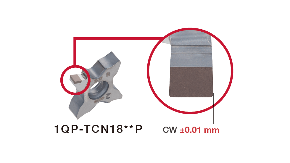

Özellik 1: ±0,01 mm Kesme Genişliği Toleransı ile Yüksek Hassasiyet
  • ±0,01 mm kesme genişliği toleransı sayesinde yüksek ölçüsel doğruluk sağlar.
  • Parçadan parçaya ölçüsel sapmaları minimuma indirir.
  • Tekrarlanabilir işleme hassasiyeti ile proses güvenilirliğini artırır.
  • Hassas kanal toleransı gerektiren ince ve kritik parçaların işlenmesi için idealdir.

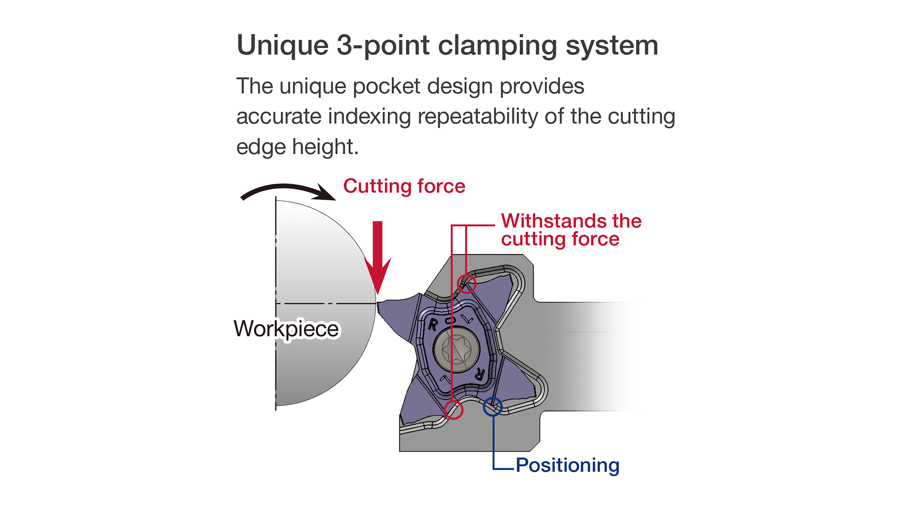

Özellik 2: TetraMini-Cut Bağlama Yapısıyla Yüksek Rijitlik ve Stabil İşleme
  • Özel bağlama sistemi sayesinde uç tutucuda yüksek rijitlik sağlar.
  • Kesme esnasında titreşimi ve ölçüsel dalgalanmaları azaltır.
  • Kararlı talaş kaldırma performansı ile sürekli üretimde güvenilir işleme sunar.
  • Küçük çaplı işleme uygulamalarında dahi stabil kesme performansı elde edilir.

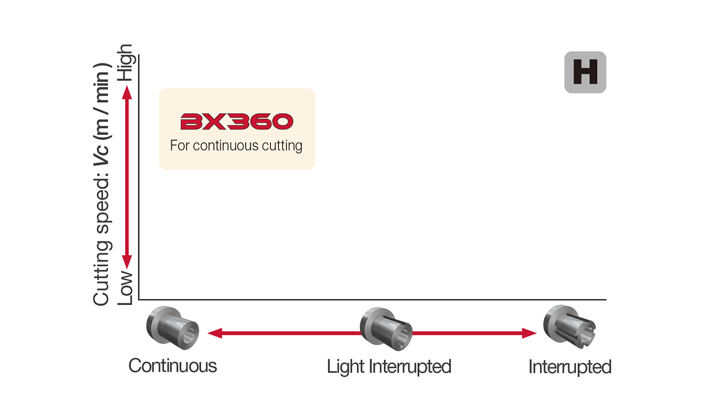

Özellik 3: BX360 CBN Kalitesi ile Üstün Aşınma ve Kırılma Direnci
  • Sertleştirilmiş çelik kanal açma operasyonları için optimize edilen BX360 CBN kalitesi kullanılmıştır.
  • Yüksek sertlikteki malzemelerde uzun takım ömrü sağlar.
  • Takım değişim sıklığını azaltarak üretim verimliliğini artırır.
  • Dengeli aşınma ve kenar dayanımı sayesinde stabil yüzey kalitesi elde edilir.
