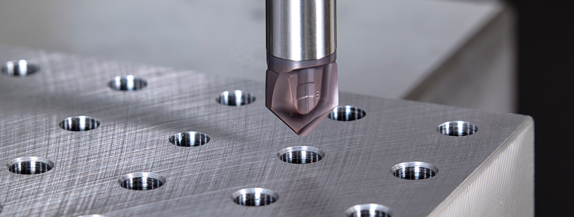

Seleção da cabeça de chamfering
Diferentes condições de chamfering exigem diferentes comportamentos da ferramenta.
VCP
  • Tipo de uso geral compatível com uma ampla gama de materiais da peça
  • Excelente relação custo/desempenho, ideal para produção de grande volume
  • Amplamente adotada como cabeça de chamfering padrão em muitas oficinas
Application: Chamfering geral, chamfering de furos, linhas de produção
VDS
  • Concebida para reduzir a resistência ao corte e evitar vibração (chatter)
  • Permite uma maquinação estável mesmo com grande balanço
  • Ideal para maquinar peças com baixa rigidez
  • Também adequada para centragem (furação de ponto)
Application: Maquinação propensa a chatter, grande balanço, peças com baixa rigidez
VCA
  • O design com múltiplas arestas aumenta o avanço por rotação
  • Permite chamfering e rebarbação de alta eficiência nas periferias da peça
  • Contribui para a redução do tempo de ciclo
Application: Chamfering periférico, rebarbação de alta eficiência, maquinação orientada para a produtividade
