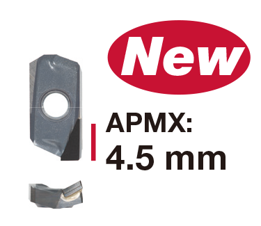

Iwaki, Japón – Diciembre de 2025 – Tungaloy Corporation (Presidente: Satoshi Kinoshita, Oficina central: Ciudad de Iwaki, Prefectura de Fukushima) anuncia la expansión de su serie TungForce-Rec con nuevos insertos PCD para fresas de pequeño diámetro (DC ≤ 40 mm), que ofrecen mayor precisión y productividad en el mecanizado de aluminio en centros de mecanizado compactos.

TungForce-Rec es una fresa de escuadra a 90°, de alta precisión y alta eficiencia, desarrollada por Tungaloy. Su exclusivo asiento de inserto en forma de V y su diseño de cuerpo de alta rigidez garantizan un corte estable incluso en diámetros pequeños. Ofrece excelente precisión de mecanizado y alta productividad en una amplia gama de aplicaciones, incluyendo fresado de hombro y ranurado.

Característica 1: Diseño multifilo para mecanizado de alta eficiencia
– Incorpora un mayor número de filos en comparación con herramientas de la competencia del mismo diámetro, incrementando el volumen de material removido por revolución y logrando un mecanizado altamente eficiente
– El aumento de filos permite un corte estable incluso a avances elevados
– Proporciona alta productividad y reducción del tiempo de mecanizado incluso en rangos de pequeño diámetro (DC ≤ 40 mm)
