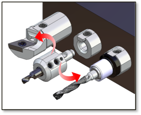

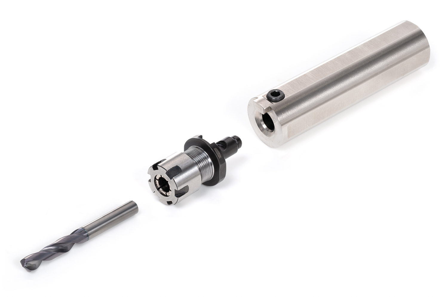

Característica1:La estructura modular del cabezal permite un mecanizado versátil con un solo mango
・La incorporación del portabrocas de pinza QR12-ER11 permite una modularización completa, incluidas las plantillas de taladrado
Característica2:Gran Rigidez y Fiabilidad con Estructura de Acoplamiento y Suministro de Refrigerante de 4 Vías
・La robusta estructura de acoplamiento minimiza la desviación y las vibraciones durante el mecanizado, garantizando un procesamiento de alta precisión
・El cabezal TinyMini-Turn tiene cuatro orificios refrigerantes circunferenciales, que mejoran la evacuación de las virutas.
・Previene el anidamiento de pájaros, contribuyendo a un funcionamiento sin tripulación estable y a ciclos de mecanizado prolongados
