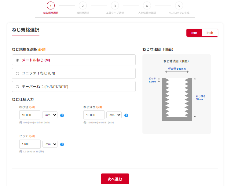

1. 5ステップで迷わない入力フロー
画面上部に
「①ねじ規格選択 → ②被削材選択 → ③工具タイプ選択 → ④入力内容の確認 → ⑤NCプログラム生成」
のステップを表示。
各画面では、
  • ねじ寸法図で呼び径・ねじ深さ・ピッチを視覚的に確認
  • 被削材を6分類アイコンから選択し、推奨切削条件を自動表示
  • 工具タイプを画像付きカードで選択し、工具径・刃数・突出し長さを入力
といった形で、図面・工具のイメージと結びつけながら自然な順番で設定を進められます。

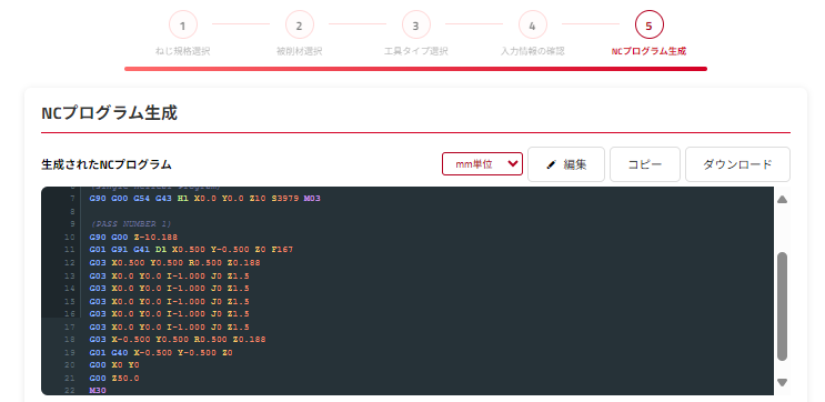

2. 生成NCプログラムの編集・コピー・ダウンロード
最終ステップでは、生成されたNCプログラムをエディタに表示し、
  • 単位切替(mm/inch)
  • 簡易編集
  • ワンクリックコピー
  • テキストファイルとしてダウンロード
を行えます。既存の標準プログラムをベースにしながら、自社仕様への微調整がしやすいUIです。

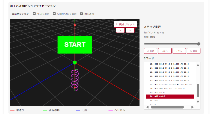

3. 3Dビジュアライゼーションで動きを確認
画面下部には、プログラム通りの加工パスを表示する3Dビューを搭載しています。
  • 早送り・直線・円弧・ヘリカルの軌跡を表示
  • ステップ実行スライダーで1ブロックずつ動きを確認できる
  • 現在のパス位置とGコード行を連動ハイライト
することで、「この一行がどの動きか」を直感的に確認でき、実機投入前の検証や新人教育にも活用できます。
