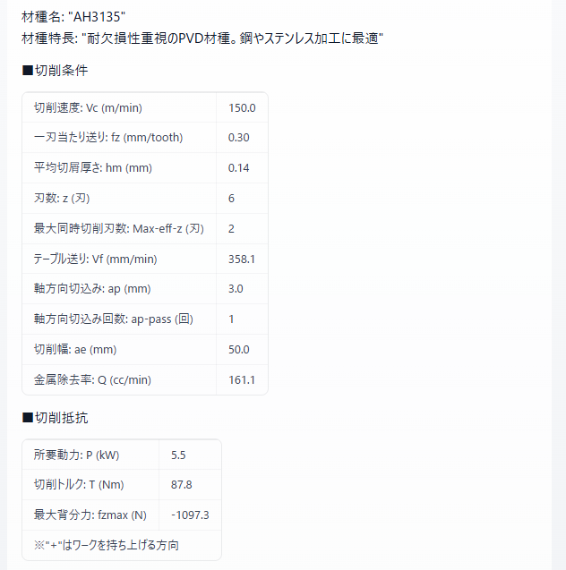

選定された製品情報、推奨される切削条件、切削抵抗が見やすい表形式で表示され、技術者が一目で理解できます。複雑な計算結果も、直感的に把握できるビジュアルで提供されます。
・面倒な計算は全てAIにおまかせ
これまで手計算や経験則に頼っていた「切り取り厚さ」「同時切削刃数」「推定主軸動力」「推定トルク」などを自動で計算。あなたの機械がその加工に対応できるか、瞬時に判断できます。

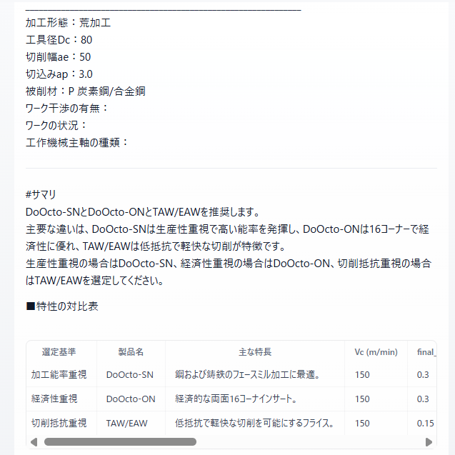

  • 加工タイプ(荒加工、仕上げ加工、荒仕上げ)
  • 被削材(ステンレス鋼、炭素鋼、鋳鉄など)
  • 工作物の状態(機械加工面、鍛造面、鋳造面など)
  • 干渉条件(干渉なし、リードアングル制限あり、など)
  • 主軸タイプ(小型、中型、大型など)
  • 切削深さ、工具径、切削幅などの加工条件

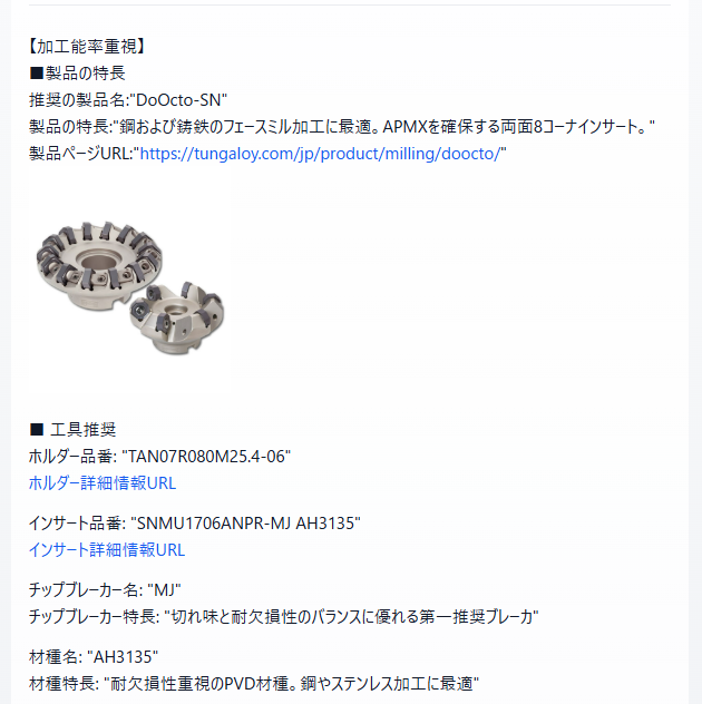

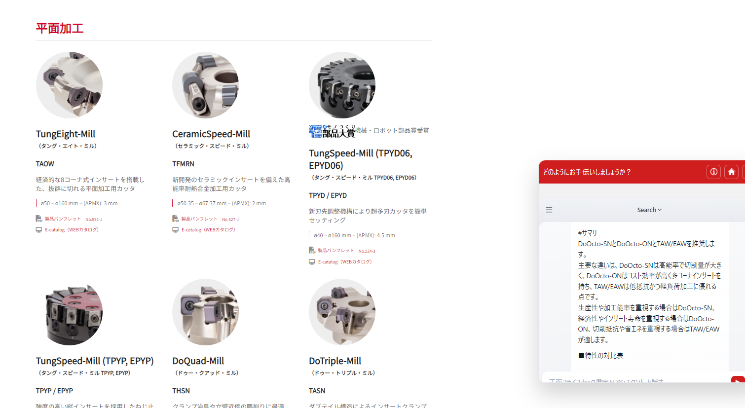

✅ あなたに最適な製品(DoOcto-OW、DoPent、DoForce-Triなど豊富なラインナップから)
✅ 3つの視点からの推奨
– 生産性重視:できるだけ早く加工を終えたい時に
– 経済性重視:コストを抑えて加工したい時に
– 切削抵抗重視:機械への負荷を減らしたい時に
✅ すぐに使える切削条件(切削速度、送り速度など)
✅ 自動計算される重要な加工データ
– 切り取り厚さ(hm)
– 同時切削刃数:何枚の刃が同時に切削しているかがわかる
– 推定主軸動力とトルク:あなたの機械で加工可能かすぐに判断できる

✅ 製品の詳細情報(インサート形番、ボディ形番など、電子カタログへの直接リンク付き)
✅ チップブレーカとグレードの特徴説明(どんな加工に適しているかがわかる)

  • Tungaloyウェブサイト(正面フライス製品ページ内)
  • 電子カタログ(製品詳細ページから直接アクセス可能)
