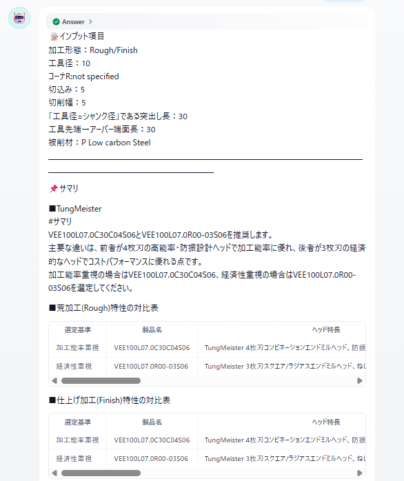

・ステップバイステップの入力フォーム
加工タイプ、被削材、工具径、切込み、切削幅、突出し長さ、隅Rなど、必要な情報を段階的に入力するだけで、システムが自動的に最適な工具を選定します。
・わかりやすい結果表示
選定された製品情報、推奨される切削条件、切削抵抗が見やすい表形式で表示され、技術者が一目で理解できます。ソリッドエンドミルとTungMeisterの候補を横断的に比較できます。

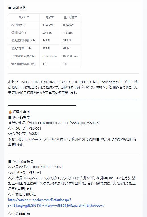

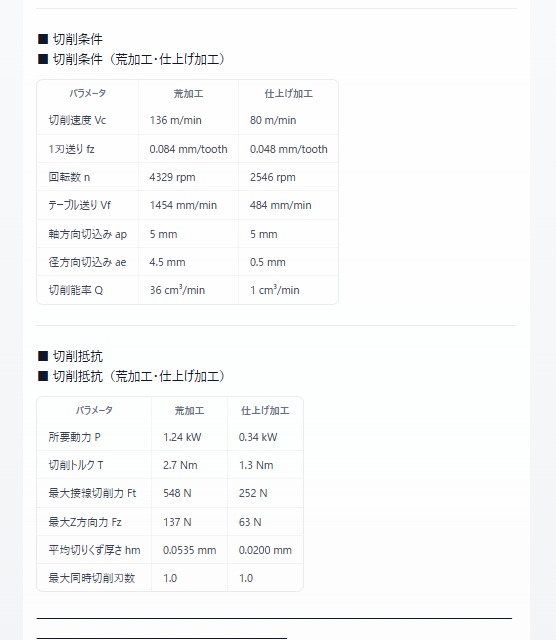

これまで手計算や経験則に頼っていた「切削除去量Q」「推定主軸動力」「推定トルク」「最大切削抵抗」などを自動で計算。あなたの機械がその加工に対応できるか、瞬時に判断できます。

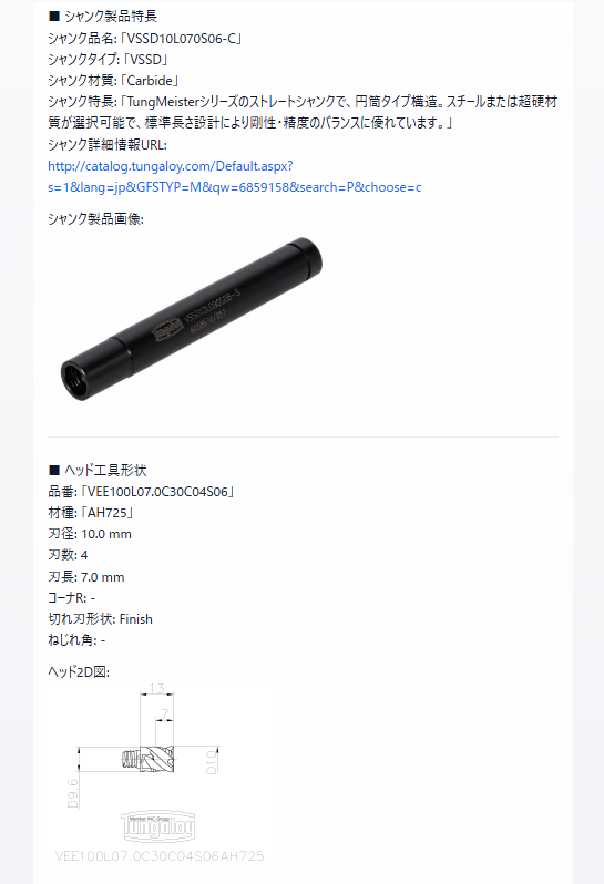

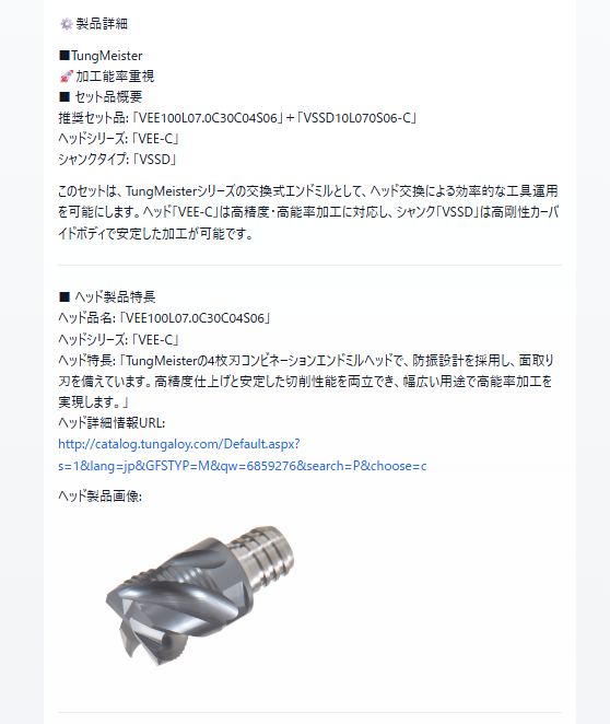

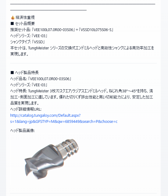

TungMeisterはヘッド交換式エンドミルであり、「ヘッド」と「シャンク」の2つのコンポーネントで構成される工具体系です。AIアシスタントは、従来は手動で行っていたヘッドとシャンクの組合せ検証を自動化します。
・Step 1: ヘッド選定 — 工具径・隅R・切込みなどの条件でヘッド候補をフィルタリング
・Step 2: シャンク突合 — ヘッドとシャンクの接続規格(ネジサイズ)を自動マッチング
・Step 3: セット検証 — ヘッド+シャンクの組合せで突出し長さをチェックし、最終候補を選定
これにより、TungMeisterの豊富な組合せの中から最適なセットを短時間で見つけることができます。

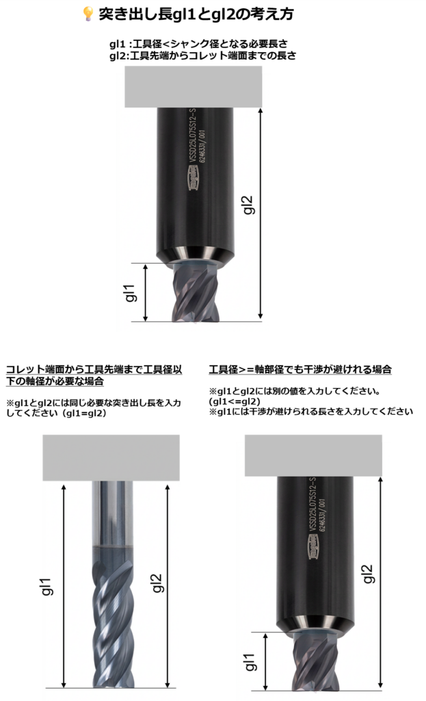

  • 突出し長さ gl (mm)

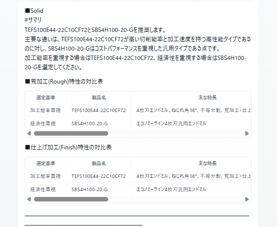

AIアシスタントが提案するのは:
✅ 最適なソリッドエンドミル候補(VariableMeisterなど豊富なラインナップから)
✅ 最適なTungMeister候補(ヘッド+シャンクのセットで提案)
✅ 2つの視点からの推奨
– 生産性重視:切削除去量Qが最大のアイテム — できるだけ早く加工を終えたい時に
– 経済性重視:工具価格が最安のアイテム — コストを抑えて加工したい時に
✅ 荒加工・仕上げ加工それぞれの切削条件(切削速度Vc、1刃送りfz、回転数n、送り速度Vf)

– 突き出し長さgl

✅ 自動計算される重要な加工データ
– 切削除去量 Q (cm³/min)
– 最大切削抵抗(接線方向Ft、軸方向Fz)
– 推定主軸動力とトルク:あなたの機械で加工可能かすぐに判断できる

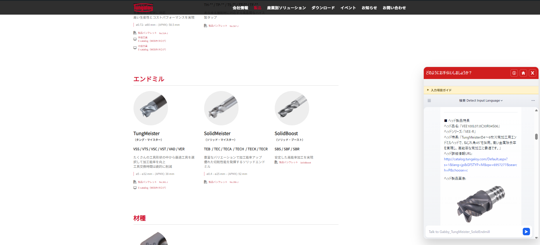

AIアシスタントはどこで利用できますか?
エンドミル選定AIアシスタントは、以下の場所でご利用いただけます:
  • Tungaloyウェブサイト(エンドミル製品ページ内)
  • 電子カタログ(製品詳細ページから直接アクセス可能)

■入力項目のガイダンス: 突出し長について
