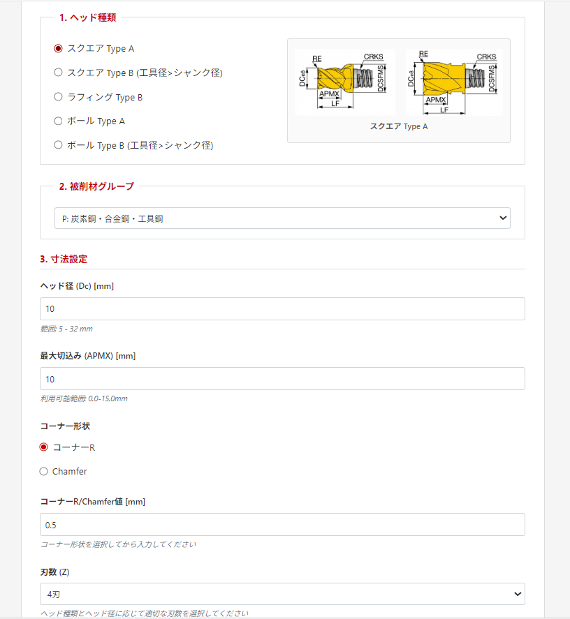

1. 迷いにくいステップ入力設計(ヘッド種類→被削材→寸法設定)
ヘッド種類(スクエア Type A/B、ボール Type A/B、ラフィング)の選択から始まり、被削材グループ(P・M・K・N・S・H)を選択。その後、ヘッド径Dc・最大切込みAPMX・コーナー形状(R/Chamfer)・刃数を指定するだけで、必要な情報を自然な順番で整理できます。
- 単位切替(mm/inch)に対応し、すべての寸法値と型番が自動変換
- 日本語/英語の表示切替に対応
- ヘッド種類・径に応じてAPMX範囲や刃数の選択肢を自動で絞り込み

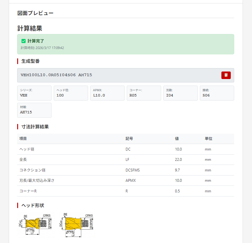

2. 型式番号の自動生成と寸法計算結果の即時表示
入力した仕様条件から型式番号を自動生成し、各構成要素(シリーズコード・径コード・APMXコード・コーナーコード・刃数コード・材種コード)の内訳を分かりやすく表示します。また、主要寸法(ヘッド径Dc・全長Lf・接続径DCSFMS・最大切込みAPMX)を一覧で確認でき、型番のワンクリックコピーにも対応しています。
- 型式番号の構成要素をブレークダウン表示
- 寸法計算結果を表形式で即時表示

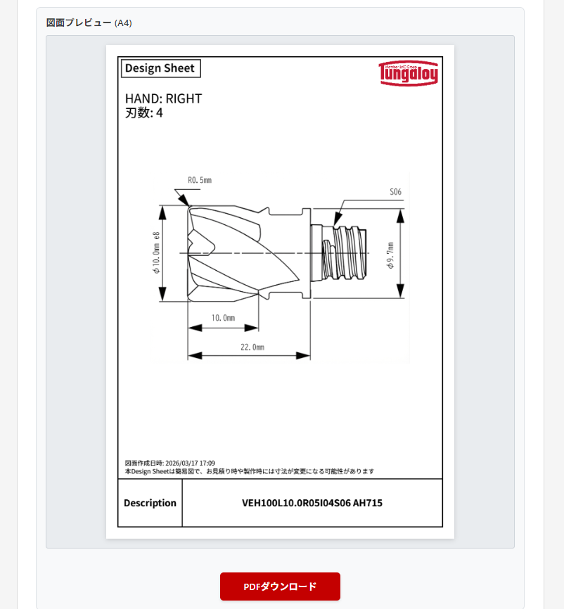

計算結果を反映したA4サイズの簡易図面をキャンバス上でリアルタイムプレビューし、そのままPDFとしてダウンロードできます。PDFには推奨シャンク候補の寸法図・仕様表も含まれ、社内検討資料やお客様との仕様確認用資料の作成を効率化します。
- 型式番号・主要寸法・刃数などを図面に反映

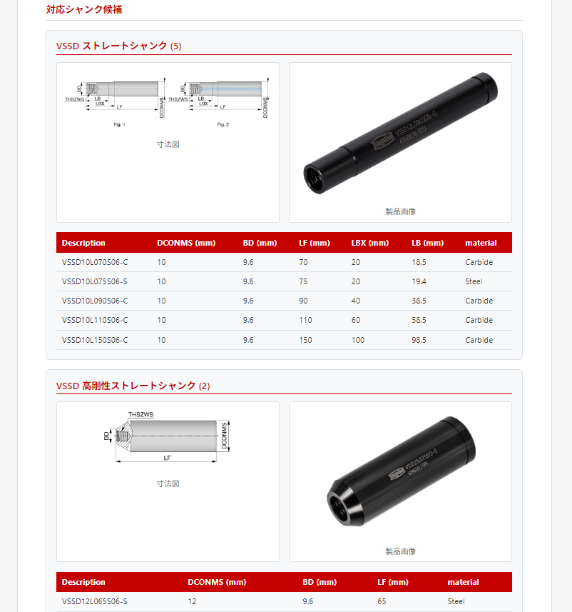

- 推奨シャンク(ストレート・テーパネック・超硬など6種)を自動提示
- PDFとして保存し、共有・レビューを容易に

- 推奨シャンク:VSSD/VSSD高剛性/VSSD-W/VSSD-W-A/VTSD/VTSD-W-A
