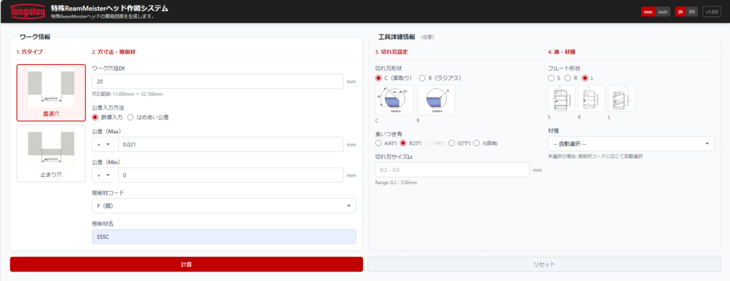

株式会社タンガロイ(本社:福島県いわき市)は、特殊ReamMeisterヘッドの仕様検討や図面イメージ作成を支援するWebアプリ「特殊ReamMeisterヘッド作図システム(ReamMeister Drawing App)」を公開しました。
本アプリは、ワーク条件(穴タイプ・穴径・公差・被削材)と工具仕様(刃先形状・食いつき角・溝形状・材種など)を入力することで、型式番号の生成、主要寸法の算出、公差レンジの可視化、簡易図面のプレビューとPDF出力までを一連の流れで行えます。仕様のすり合わせや確認作業を、より短時間で・より分かりやすくすることを目的としています。

1. 迷いにくい入力設計(穴タイプ→穴寸法・被削材→工具仕様)
「貫通穴/止まり穴」の選択から始まり、穴径Df・公差・被削材コードを入力。その後、切れ刃形状(C/R)・食いつき角・溝形状・材種などの工具条件を選ぶだけで、必要情報を自然な順番で整理できます。
- 単位切替(mm/inch)に対応
- 日本語/英語の表示切替に対応
- 止まり穴では左ねじれ(L)を選べないなど、条件の整合性をチェック

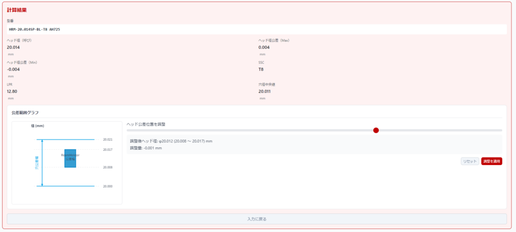

2. 公差入力(数値/はめあい)と、公差レンジの「見える化」
公差は「数値入力」と「はめあい公差(例:H7、JS7など)」のいずれにも対応。さらに、公差範囲グラフで穴公差とヘッド公差の関係を可視化し、リスクがある条件は注意喚起します。
- 穴径に応じたはめあい公差の自動設定
- ヘッド公差位置の微調整(スライダー)が可能

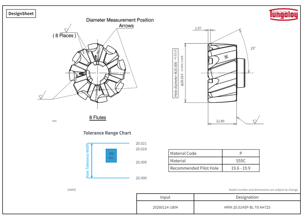

3. 図面プレビューからPDF出力までワンストップ
計算結果を反映した図面をキャンバス上でプレビューし、そのままPDFとしてダウンロードできます。社内検討資料や、お客様との仕様確認用資料の作成を効率化します。
- 型式番号・主要寸法・公差などを図面に反映
- PDFとして保存し、共有・レビューを容易に
