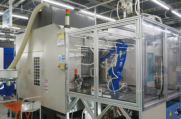

機械加工設備としては、大量生産用の専用機や小ロット生産用のマシニングセンタ(MC)、NC旋盤などを保有。工場内に「技能育成道場」と呼ぶスペースを設け、熟練技能者から若手への技能伝承を図るなどオペレータ教育にも力を入れている。さらに、「合理化・改善グループ」を設置して工場内の自動化・省人化を推進。ほぼすべてのMCに社内で設計した自動化装置を取り付けている。自前の自動化装置はコストが安く済み、万が一故障したときも素早く修理できるのが利点だ。この自動化の流れを妨げる1つの原因になっていたのが、アルミダイカスト部品のフライス加工で発生するバリだった。直方体の部品の上面と側面に発生し、従来はやすりを使い除去していた。当該部品の加工を担当する六串生吾製造第2課班長は、「工数がかかり、作業負担も大きい。改善策を探していた」と振り返る。工具や加工条件、切削油剤を変えるなどさまざまな方法を試みたが、バリをなくすことはできなかった。
ほぼすべてのMCに自動化設備が付いている

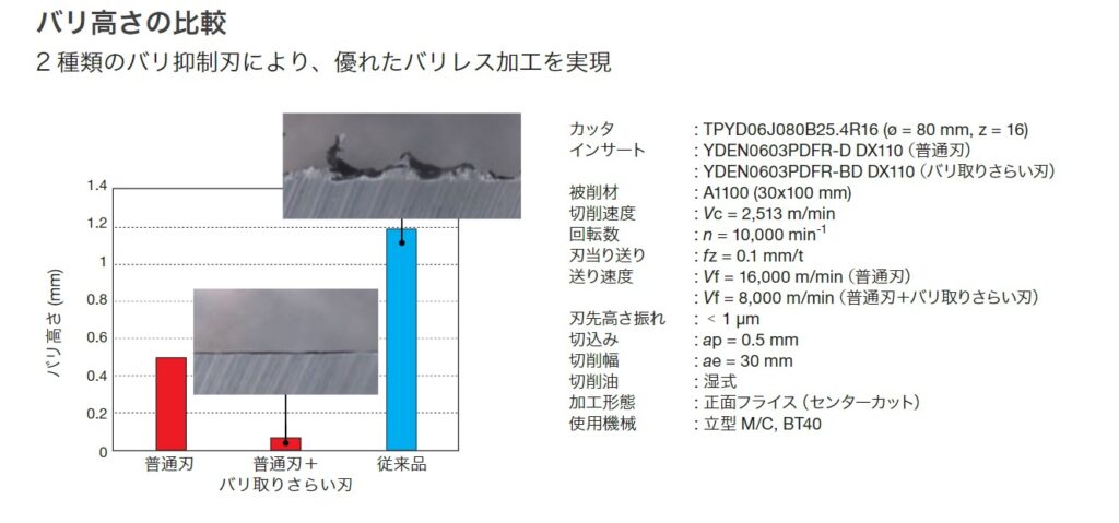

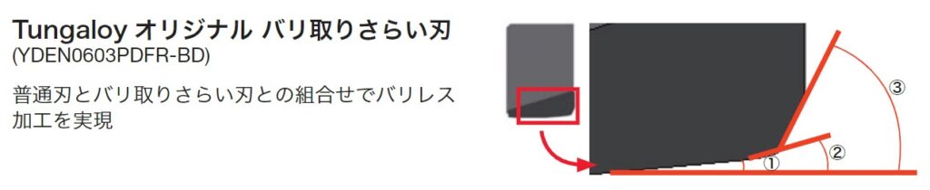

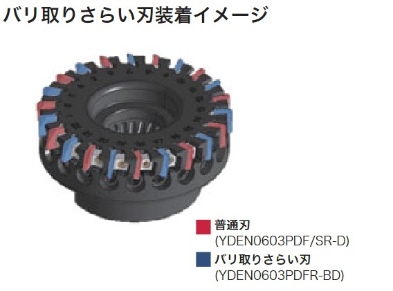

TungSpeed-Millはアルミ加工用に開発された超多刃カッタで、「バリ取りさらい刃」と「普通刃」という2種のインサートを交互に設置することで、バリレス加工を実現する。インサート材種にはPCD(ダイヤモンド焼結体)が使われ長寿命。また、超多刃(カッタ径ø100mmで最大刃数22枚)により加工能率も高められる。新刃先調整機構「カムアジャスト」により、刃先調整にかかる時間も大幅に短縮している。

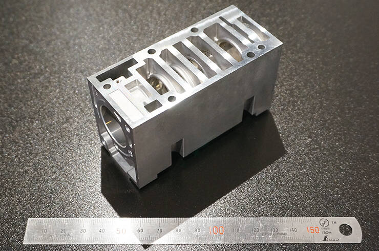

釜石工場では24年1月からTungSpeed-Millを使い始め、成果を上げている。まず、製品品質に影響がない程度までバリを減らせたため、バリ取り作業をゼロにできた。工数やコストの削減効果は大きい。また、これまで使っていた工具に比べて寿命も延びた。「デモを見たときは、量産で使ってみなければわからないという気持ちが強かったが、予想以上に寿命もいい」(長島課長代理)。従来工具では寿命が近づくにつれてバリが徐々に大きくなる現象が見られたが、TungSpeed-Millではそれもない。さらに、PCDインサートの強みを活かして加工条件を従来工具の3倍に高めた結果、サイクルタイム53.8%削減という成果も得られた。
バリレス加工を実現したアルミダイカスト部品
