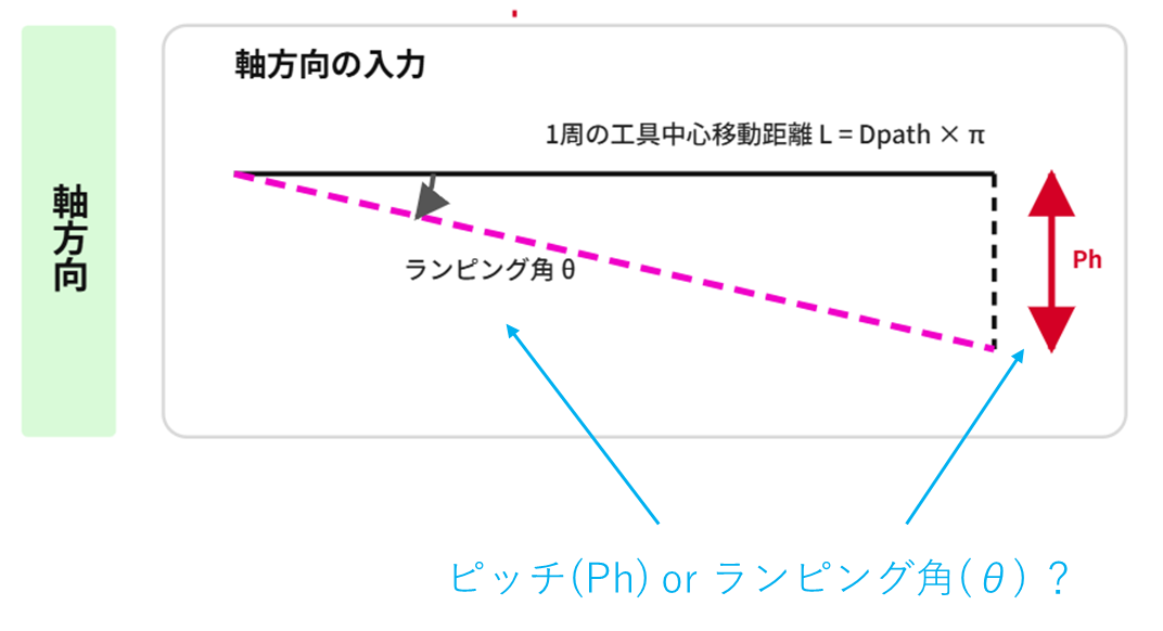

ランピング角の考え方
ヘリカルピッチが決まると、ランピング角を計算できます。
ランピング角 = atan(ヘリカルピッチ ÷ 1周あたりの工具中心移動距離)
加工径50 mm、カッタ径10 mm、ヘリカルピッチ5 mmの場合は、以下のようになります。
工具中心軌跡径 = 50.0 - 10.0 = 40.0 mm
1周あたりの工具中心移動距離 = 40.0 x pi = 125.7 mm
ランピング角 = atan(5.0 ÷ 125.7) = 約2.3度
逆にランピング角を先に決めたい場合は、以下の式でヘリカルピッチを求めます。
ヘリカルピッチ = 1周あたりの工具中心移動距離 x tan(ランピング角)

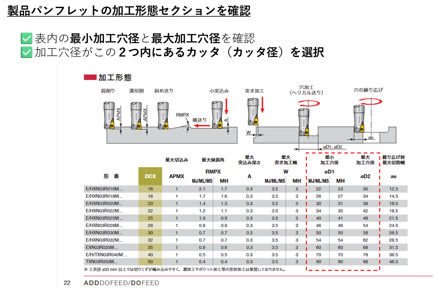

実際の選定では、カッタ種類だけでなく、工具ごとの最大ランピング角、最小/最大ヘリカル穴径、最大切込み量APMX、対応インサートを必ず確認します。
チェック項目確認する理由NG時のリスク
ヘリカル加工に対応しているか工具形状、刃先強度、切りくず排出が対応している必要がある欠け、びびり、切りくず詰まり
最小/最大ヘリカル穴径の範囲内か加工径に対して工具が適用できるか確認する工具干渉、過大負荷
最大切込み量APMX以内か1周あたりのZ方向切込みが工具仕様内か確認する刃先欠損、加工面不良
最大ランピング角以内か斜め切込み時の工具負荷が許容範囲か確認する欠け、びびり、過負荷
工具中心軌跡を確保できるかカッタ径が加工径に近すぎないか確認するランピング角が大きくなりやすい
加工深さと突出し長に問題ないか工具やホルダの干渉を避けるホルダ干渉、剛性不足
被削材に合う材種・ブレーカか材料に合う刃先仕様が必要摩耗、欠け、溶着
切りくず排出が確保できるか穴の中では切りくずが逃げにくい切りくず噛み、工具損傷
機械能力内か回転数、送り、主軸出力を確認する加工不安定、条件未達
POINT
加工径、工具径、最大切込み量APMX、最大ランピング角をセットで確認
ヘリカル加工の工具選定では、加工径、工具径、最小/最大ヘリカル穴径、最大切込み量APMX、最大ランピング角をセットで確認します。

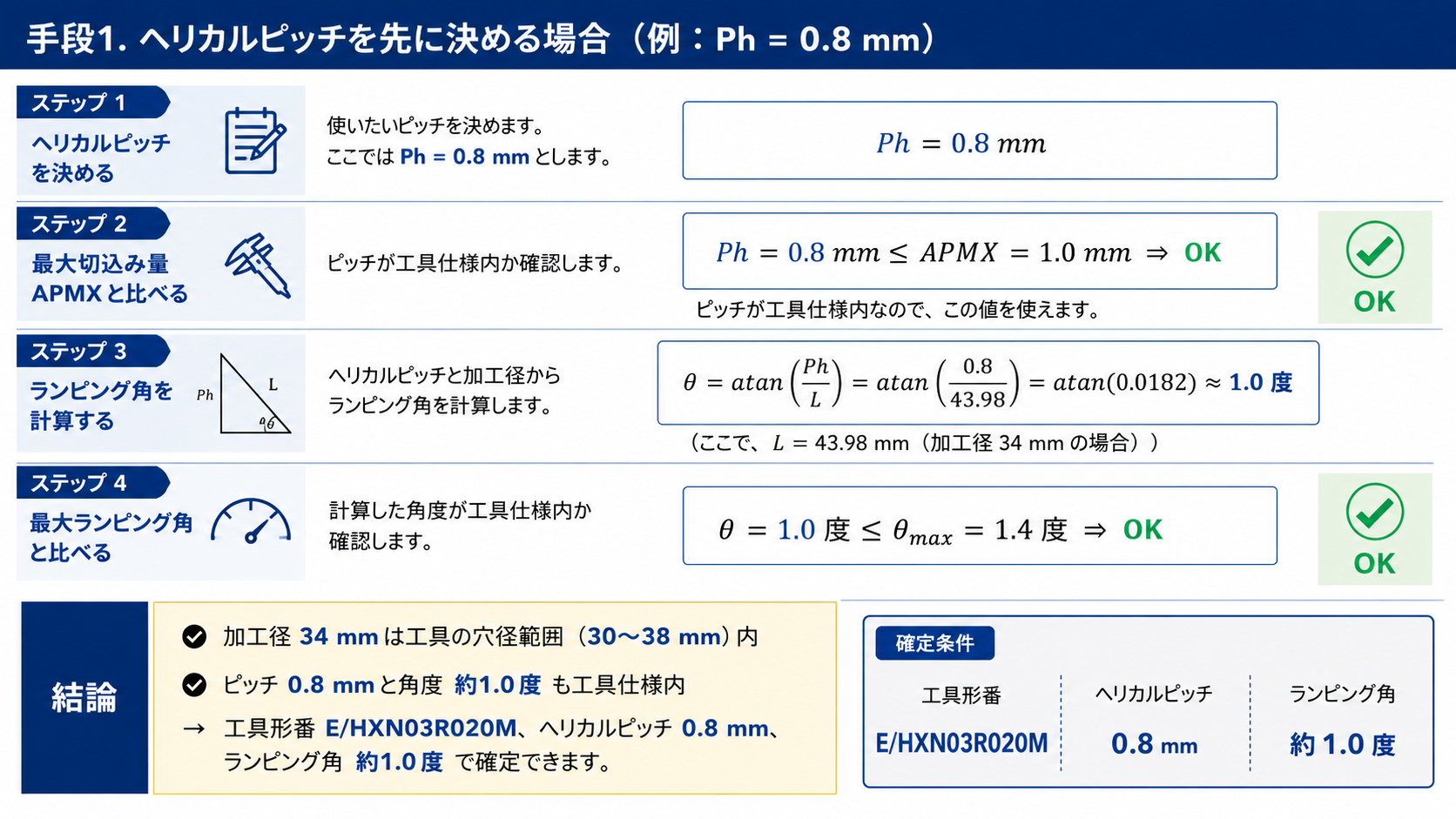

手段先に決める値後から計算する値主な確認項目
手段1ヘリカルピッチランピング角最大切込み量APMX、最大ランピング角
手段2ランピング角ヘリカルピッチ最大ランピング角、最大切込み量APMX
手段1. ヘリカルピッチを先に決める場合
ヘリカルピッチを先に決める場合は、まずそのピッチ量が工具の最大切込み量APMXを超えていないか確認します。問題なければ、そのピッチ量を適用し、工具中心の移動距離とピッチからランピング角を計算します。
ヘリカルピッチを先に決め、最大切込み量APMX確認後にランピング角を計算する流れ
最後に、計算したランピング角が仮選定工具の最大ランピング角以内に収まっているか確認します。問題がなければ、工具径、工具形番、ヘリカルピッチ、ランピング角を確定できます。

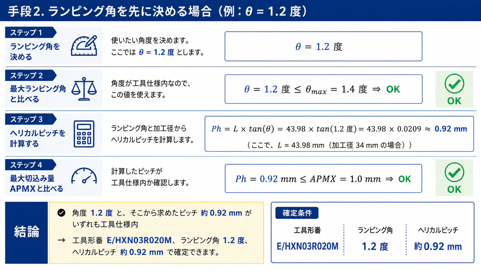

手段2. ランピング角を先に決める場合
ランピング角を先に決める場合は、まずその角度が仮選定工具の最大ランピング角を超えていないか確認します。問題なければ、そのランピング角を適用し、工具中心の移動距離とランピング角からヘリカルピッチを計算します。
ランピング角を先に決め、最大ランピング角確認後にヘリカルピッチを計算する流れ
最後に、計算したヘリカルピッチが仮選定工具の 最大切込み量APMX 以内に収まっているか確認します。問題がなければ、工具径、工具形番、ランピング角、ヘリカルピッチを確定できます。
