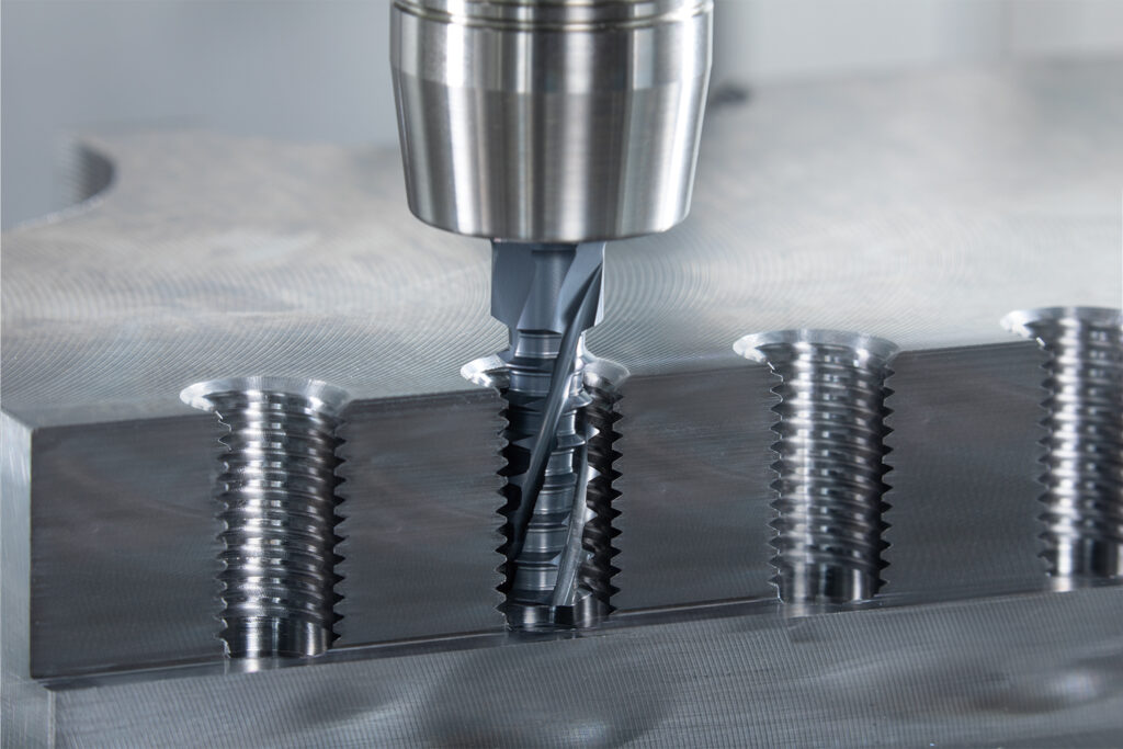

タップ加工は、固定サイクルで「工具をねじ形状に押し当てて成形する」イメージです。
一方スレッドミルは、エンドミルのような工具を使い、ヘリカル補間(円弧+Z同時移動)
螺旋状に工具を動かしてねじ山を作ります。

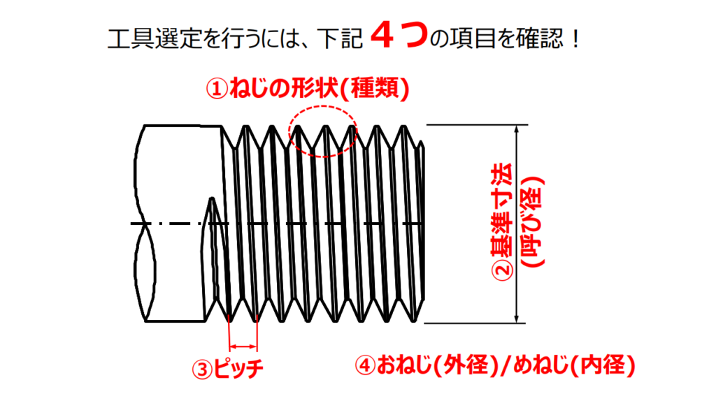

まずは図面の「ねじ表記」を4つに分解
工具選定やプログラム作成で迷いを減らすコツは、ねじ仕様を次の4要素で捉えることです。
  • ねじの形状(種類): 例)メートル/ユニファイ/管用 など
  • 基準寸法(呼び径): 例)M10、M20 など
  • ピッチ(または山数TPI): 例)M10×1.5 の「1.5」
  • 内ねじ/外ねじ: 加工対象がめねじかおねじか

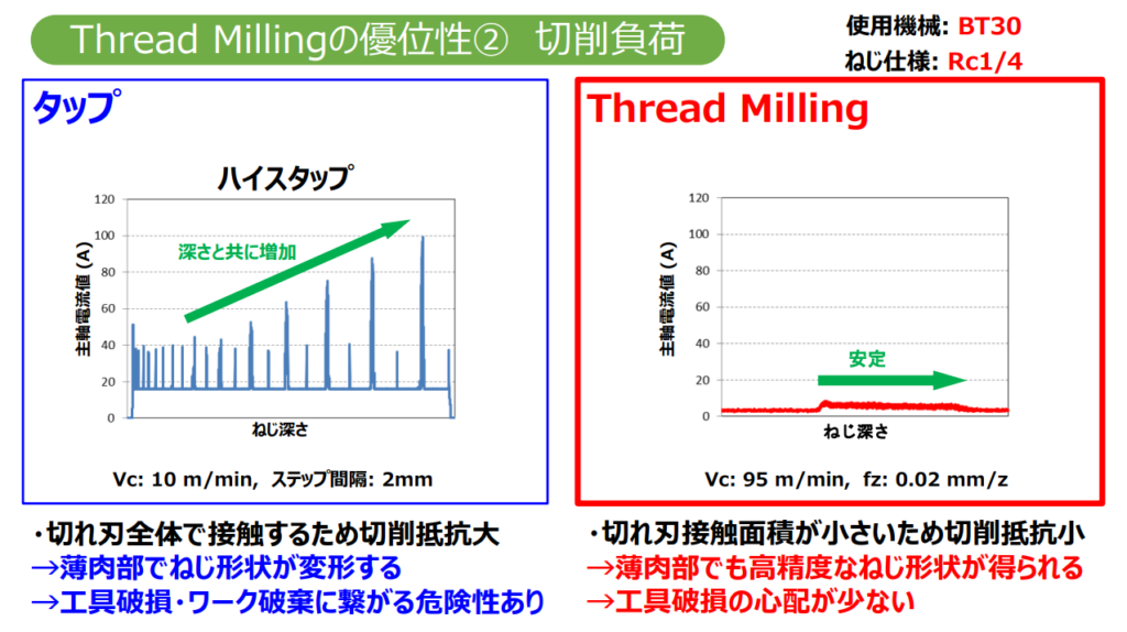

  • 切りくずトラブルを減らしやすい: 断続切削で切りくずが分断されやすく、巻き付き・詰まりによるチョコ停を抑えやすい。
  • 切削負荷が小さく、薄肉でも精度が出しやすい: 抵抗を抑えやすく、薄肉変形や破損リスク低減に有利。

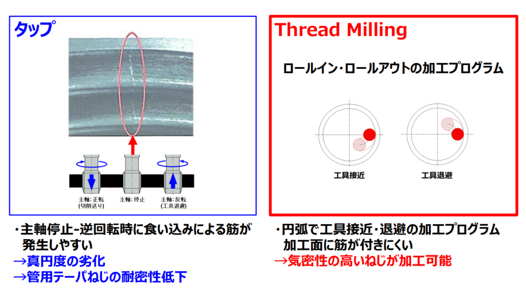

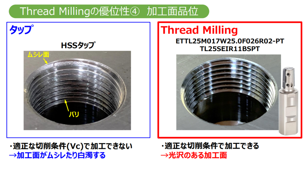

  • 加工面品位・気密性を上げやすい: ロールイン/ロールアウト(接近・退避円弧)で筋を抑えて仕上がりを安定させやすい。

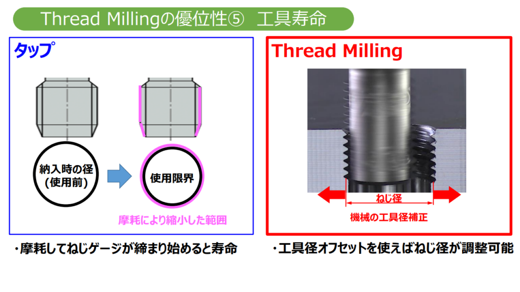

  • 寿命とねじ径調整の自由度: 工具径補正で、ゲージに合わせた微調整をしやすい。

「通り/止まりゲージ」で合否が決まる以上、初回加工後のプログラムの微調整は避けられません。
スレッドミルでは工具径補正で追い込めますが、現場では「どこをどう直せばいいか」が不安要素になりがちです。

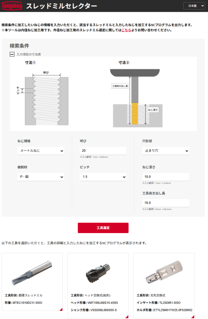

入口スレッドミルセレクター(まず“使える形”を最短で)
ねじ切り加工を簡素化し、入力条件に対して最適なソリューションを提案。
工具選定からCNCプログラム生成までを一気通貫でサポートします。
おすすめの使い方
  • 初めてのねじ仕様で、まず候補工具と叩き台を素早く用意したい
  • 選定のばらつきを減らし、社内標準を作りたい
  • スピード優先で「まず試す」ところまで進めたい

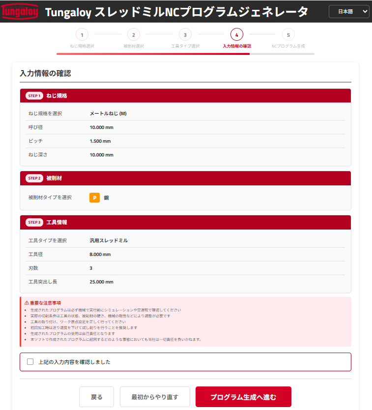

検証NCプログラムジェネレータ(条件追い込み&動作確認)
ねじ仕様・被削材・工具仕様や、有効径の狙い値を細かく設定しながら、NCプログラムの内容と加工パスを確認できる詳細ツールです。
実機投入前の不安を減らし、初回成功率を引き上げます。
おすすめの使い方
  • 自社仕様に合わせて、プログラムを微調整したい
  • 動きの妥当性を3Dで見てから実機に入れたい
  • 教育・標準化に活用したい

① セレクターで「工具+叩き台」を最短で用意
② ジェネレータで条件を追い込み、動作確認 → 実機へ。

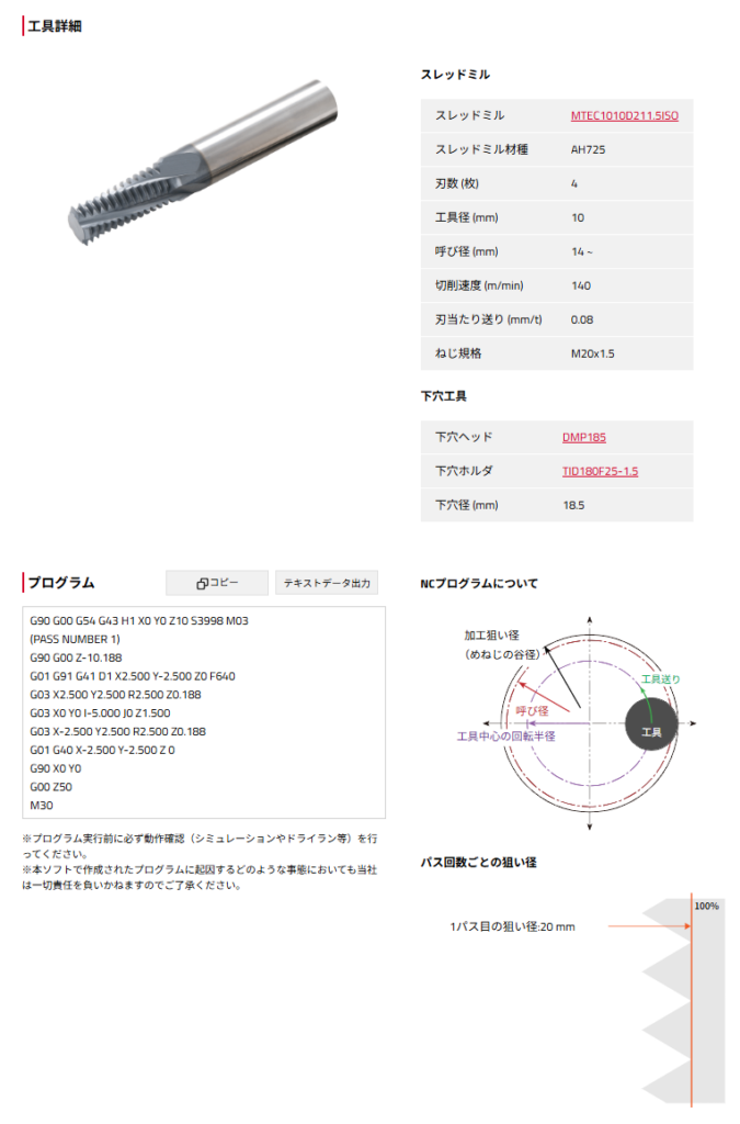

5. サンプル請求:まずはサンプルで、スレッドミルを“安全に”試す
サンプルでのトライは2つのアプリとセットがおすすめです。
  1. セレクターで候補工具と叩き台を最短で準備
  2. ジェネレータで条件を追い込み、動作を確認
  3. サンプルで実加工 → ゲージ結果に合わせて最適化(量産へ展開)
