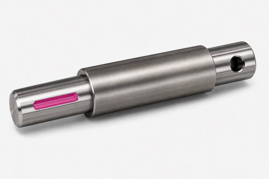

シャフトのキー溝加工では、エンドミルによるランピング加工や、ドリルで下穴をあけてからエンドミルで溝を加工する方法が広く使われています。
しかし、その加工方法は本当に最適でしょうか。
ランピング加工ではツールパスが長くなりがち。ドリルとエンドミルを使い分ければ負荷は減りますが、工具本数と工具交換が増加します。

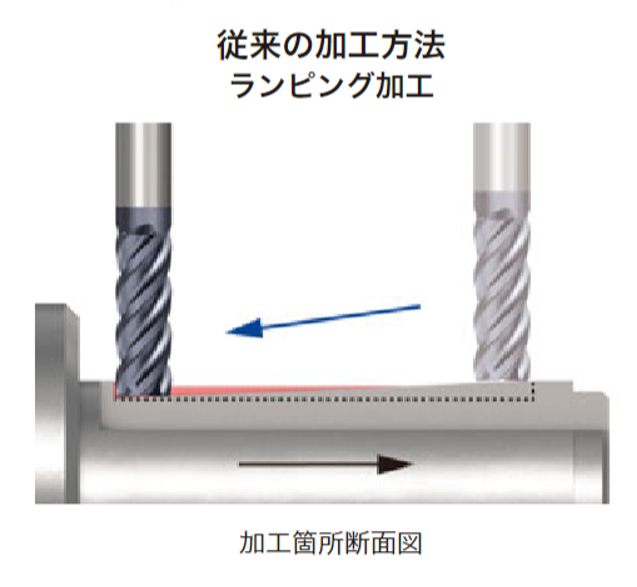

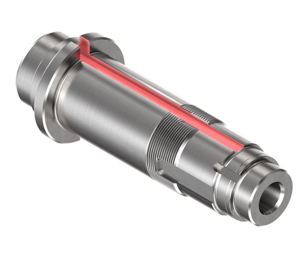

シャフトのキー溝、特に端部が閉じたポケット形状では、工具を横方向から進入させることができません。
そのため、加工深さまでどのように進入するかが、加工時間や使用工具数を左右します。
一般的な加工方法は、主に次の3つです。
方法1:エンドミルでランピング加工する
エンドミルを斜め方向に進入させ、徐々に所定の深さまで切り込みます。その後、横送りで溝内部を加工し、最後に外周を肩削りして仕上げます。
工具交換を抑えられる一方、加工深さまで到達するための進入距離が必要です。溝が深い場合にはランピングパスが長くなり、加工時間短縮の妨げになることがあります。

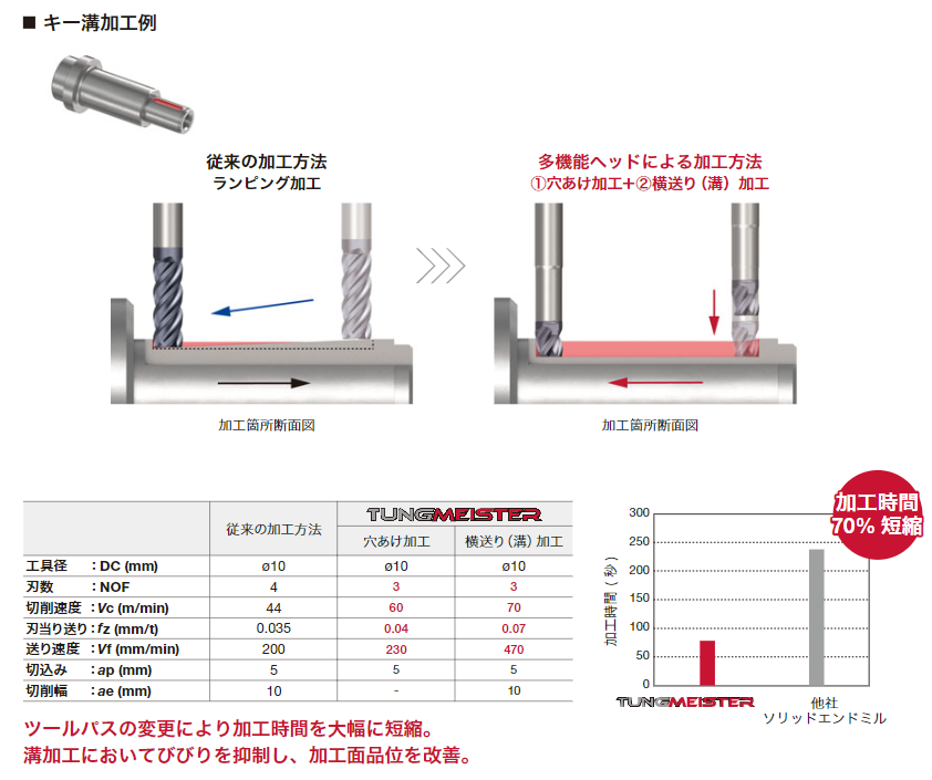

2. 穴あけから外周仕上げまでをつなぐVVFH

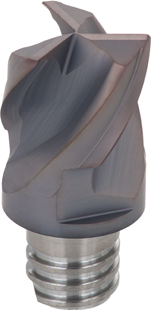

VVFHは、穴あけ加工に対応する中心切れ刃を備えた3枚刃スクエアエンドミルです。加工開始位置でZ方向に穴あけし、所定の深さに到達した後、そのまま横方向へ送って溝内部を加工できます。さらに、キー溝の外周を肩削りして仕上げる工程へつなげられます。

加工時間の改善例
S45Cシャフト キー溝加工
従来のランピング加工:240秒 → VVFH採用:75秒(社内資料より)

特長1:穴あけ時に機能する中心3枚刃
VVFHは中心3枚刃仕様です。穴あけ時に3枚の切れ刃が切削に関与し、刃先負荷を分散しながら加工します。
中心部まで切れ刃が機能することで、加工開始位置からZ方向へ直接進入し、その後の横送りへ移行できます。

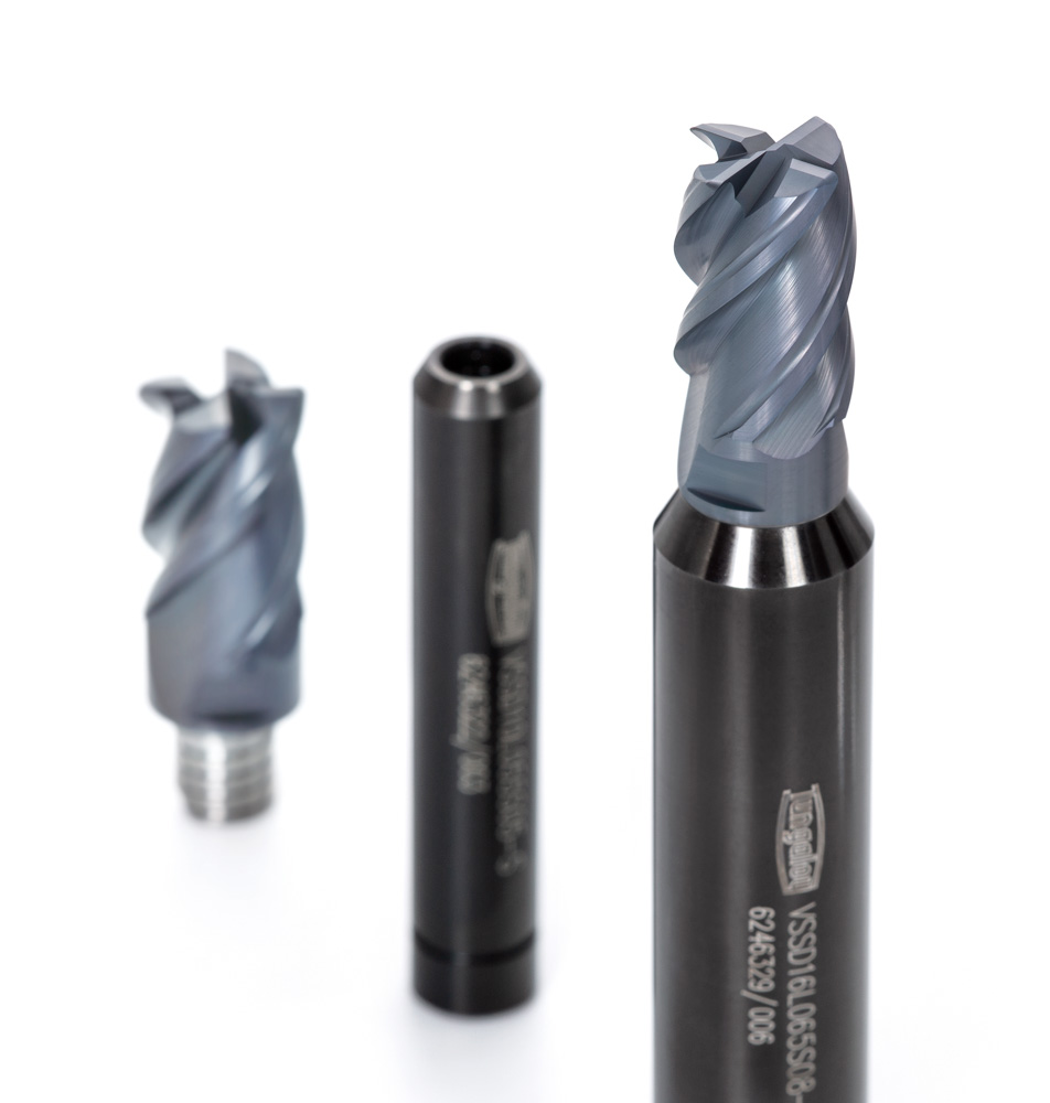

4. VVFHの性能を引き出すシャンク選定
シャフトキー溝加工では、VVFHヘッドの選定だけでなく、シャンクを含めた工具全体の剛性が重要です。
溝の全幅加工と外周の肩削り加工では、工具に径方向の負荷がかかります。工具構成の基本は、できるだけ短く、できるだけ太くすることです。
高剛性シャンク VSSD
VSSDは、ヘッドの接続ねじ径に対して太いストレートシャンクを採用し、工具全体の剛性を高める構成です。
キー溝の全幅加工や長い溝など、径方向の負荷が大きい加工で工具のたわみを抑えます。
