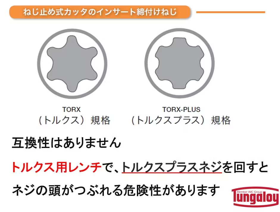

② トルクスには2種類ある
  1. トルクス(TORX)
    • 先端が細く丸みを帯びた星型。
    • 表記例:T6、T8、T15など。
  2. トルクスプラス(TORX PLUS)
    • 先端が太く角ばった星型。
    • 表記例:6IP、8IP、15IPなど。
    • 新しい規格で、より高いトルク伝達を実現。
注意:トルクスとトルクスプラスに互換性はありません!
トルクス用のドライバーでトルクスプラスのネジを締めると、ネジ頭が潰れる可能性があるため、必ず形状に合った専用工具を使用してください。
