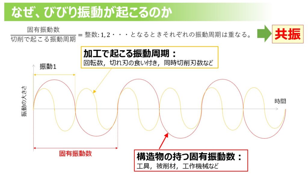

びびりが発生する理由は「共振現象」にあります。共振とは、構造物が持つ固有振動数と切削力が生み出す振動周期が一致したときに起きます。具体的には、工具、被削材、工作機械がそれぞれ固有振動数を持っており、切削時の回転数、切れ刃の食い付きタイミング、同時切削刃数が重なり合うと、振幅が急激に大きくなり、びびりが生じるのです。

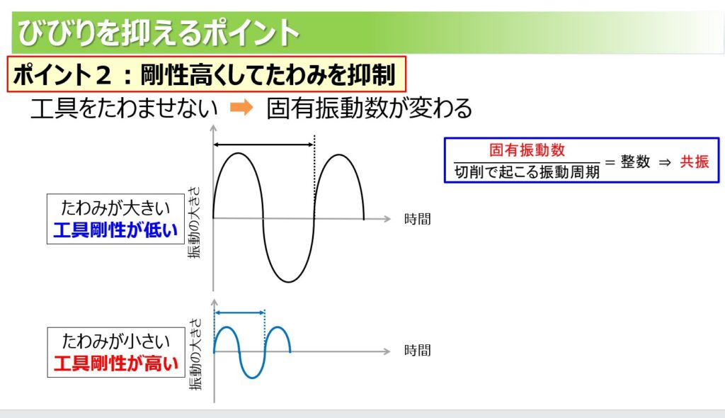

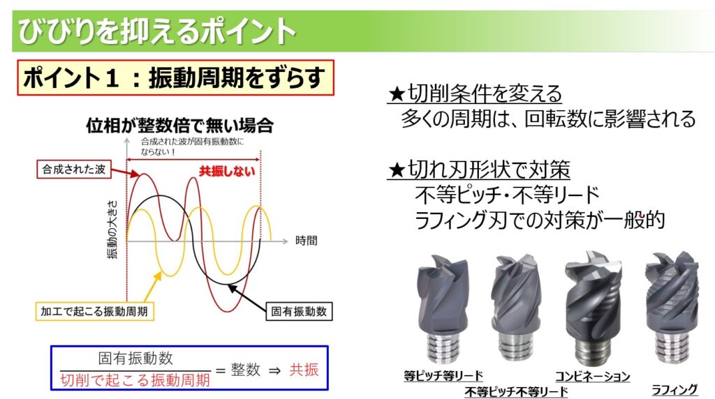

びびりを抑えるためには、共振を避けるために「振動周期をずらす」方法と「工具剛性を高める」方法があります。

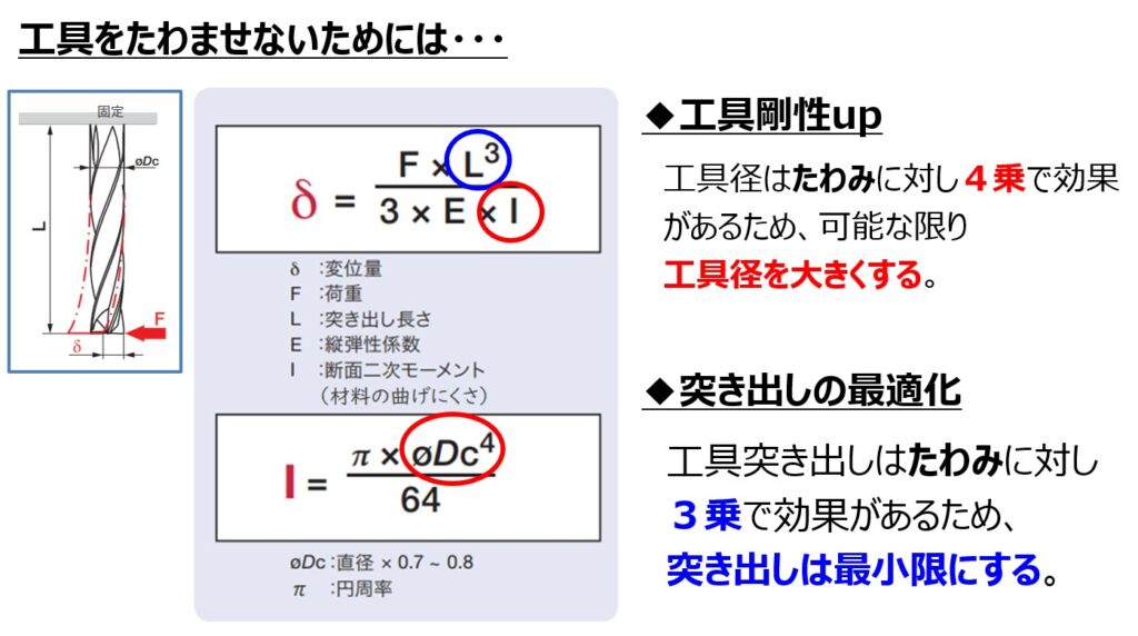

- 工具径を大きくする: 工具径はたわみの抑制に対して4乗の効果があります。工具径を少しでも大きくすることで、剛性は飛躍的に高まります。
- 突出し長さの最適化: 突出し長さ(L/D比)は工具のたわみ量に対して3乗の影響があります。突出しを最短にすることが非常に重要です。

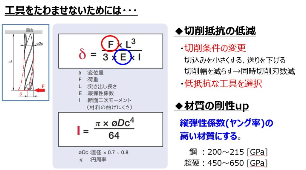

- 工具材質の変更: 材質の剛性(縦弾性係数:ヤング率)を高めることでもたわみが抑制できます。具体的には、鋼(200~215 GPa)よりも超硬(450~650 GPa)の方が遥かに高い剛性を持っています。
- 切削抵抗を低減: 切込みを小さくする、送り速度を下げる、切削幅を減らす、低抵抗工具を選択するなど、切削抵抗を下げる工夫をすることで、工具のたわみを抑制できます。

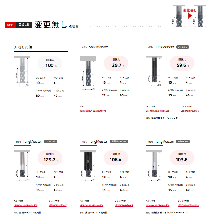

工具の剛性を具体的に計算し比較することは通常難しい作業です。しかし、タンガロイが提供する『スクエアエンドミルセレクタ』を使えば、工具径、突出し長さ、材質などの条件を入力するだけで、誰でも簡単に工具剛性を比較計算できます。最適な工具選定を迅速かつ正確に行うための便利なツールです。

このページでご紹介した「スクエアエンドミルセレクター」は、工具径・突出し長・材質などの条件を入力するだけで剛性の比較計算が可能。ぜひ活用し、びびりゼロの安定加工と最大の生産性向上を実現してください。
