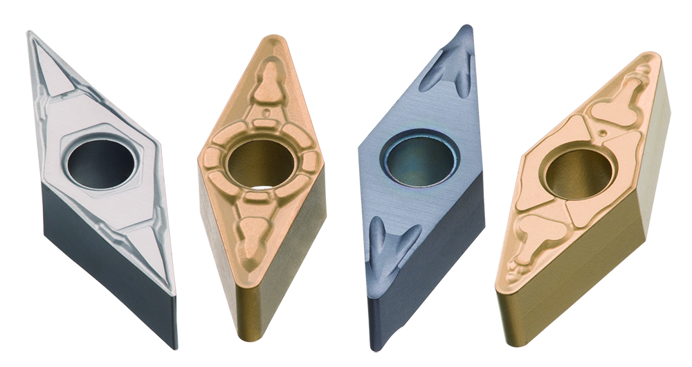

1. チップブレーカとは何か
チップブレーカという言葉は、狭義には切りくずを分断するためにインサートのすくい面に設けられた溝や突起形状を指します。
しかし実際のインサート設計においては、切りくずの分断だけでなく、切削抵抗の制御や刃先強度の確保までを含めた「切れ刃諸元」全体をチップブレーカと呼びます。本記事では、この広義の定義に基づいて解説します。

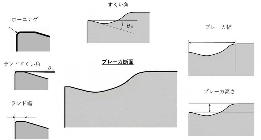

チップブレーカを構成する要素
  • ブレーカ幅 ― 切りくずがカールする距離を決める溝幅
  • ブレーカ壁の高さ ― 切りくずを受け止めて曲げる壁の高さ
  • すくい角 ― 切りくずの流れ方向と切削抵抗を左右する角度
  • ランド幅 ― 刃先直後の平坦部の幅
  • ランドのすくい角 ― ランド面の傾斜角度。
  • ホーニング(刃先処理) ― 刃先の微小な丸み付け

パラメータ因子 変化方向 切りくず分断性 切削抵抗 切れ刃強度
ブレーカ幅 狭くする ↑ 分断しやすい ↑ 増加
ブレーカ壁の高さ 高くする ↑ 分断しやすい ↑ やや増加
すくい角 正角を大きくする ↑ カールしやすい ↓ 低下 ↓ 低下
ランド幅 広くする ↓ 若干悪化 ↑ 増加 ↑ 向上
ランドのすくい角 負角を大きくする ↓ 若干悪化 ↑ 増加 ↑ 向上
ホーニング 大きくする ↓ 若干悪化 ↑ 増加 ↑ 向上

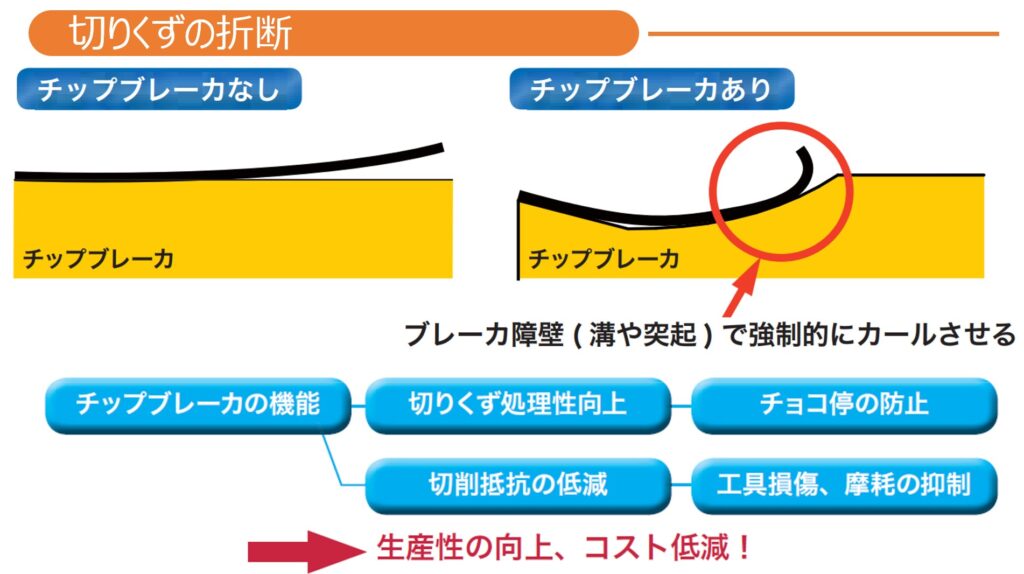

2. なぜチップブレーカが必要なのか
チップブレーカが無い場合の問題
  • 切りくずが長く連続 → ワークや工具への巻き付き
  • 加工面の傷、機械停止のリスク
  • 作業者の安全上の問題(長い切りくずは鋭利で危険)
  • 特に自動機・連続加工では、切りくず排出不良が工程停止に直結
チップブレーカがある場合の利点
  • 加工効率の向上 ― 切りくずが適切に分断・排出される
  • 工具寿命の延長 ― 切りくず絡みによる異常負荷を防止
  • 加工品質の安定化 ― 面品位を損なう切りくず接触を低減
切りくず処理だけではない ― 3つの役割
チップブレーカは切りくず処理だけでなく、切削抵抗の制御刃先強度の確保も同時に担います。
  • 切りくず処理 ― ブレーカ幅・壁高さの設計で切りくずを適切に分断・排出
  • 切削抵抗 ― すくい角やブレーカ幅の設計で抵抗を低減し、省エネルギー・びびり抑制に寄与
  • 刃先強度 ― ランド幅・ランドのすくい角・ホーニングの設計で刃先強度を確保し、欠損や異常摩耗を防止

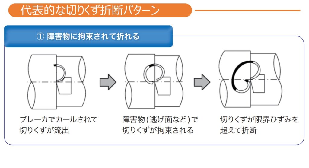

4. 切りくずはどうやって折れるのか(原理)
チップブレーカが切りくずを分断する原理は、以下の4つのステップで理解できます。
  1. すくわれる ― 切りくずが刃先ですくい面に沿って流れ始める
  2. カールする ― ブレーカ形状(溝・壁)により切りくずが強くカールさせられる
  3. ひずみが増大する ― カール半径が小さくなり、切りくず内部の曲げひずみが増大
  4. 分断される ― 限界を超えたひずみにより切りくずが折れる

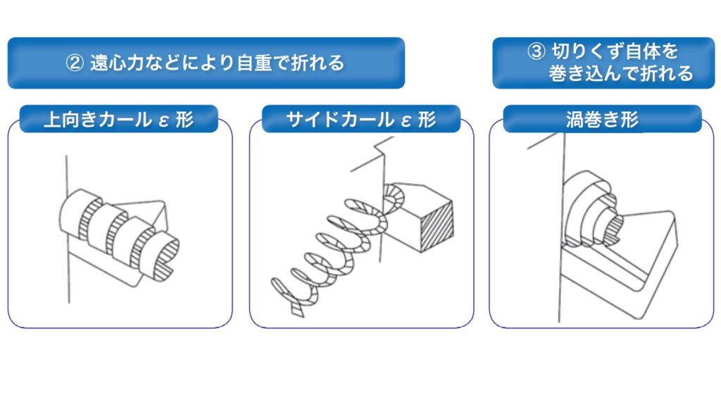

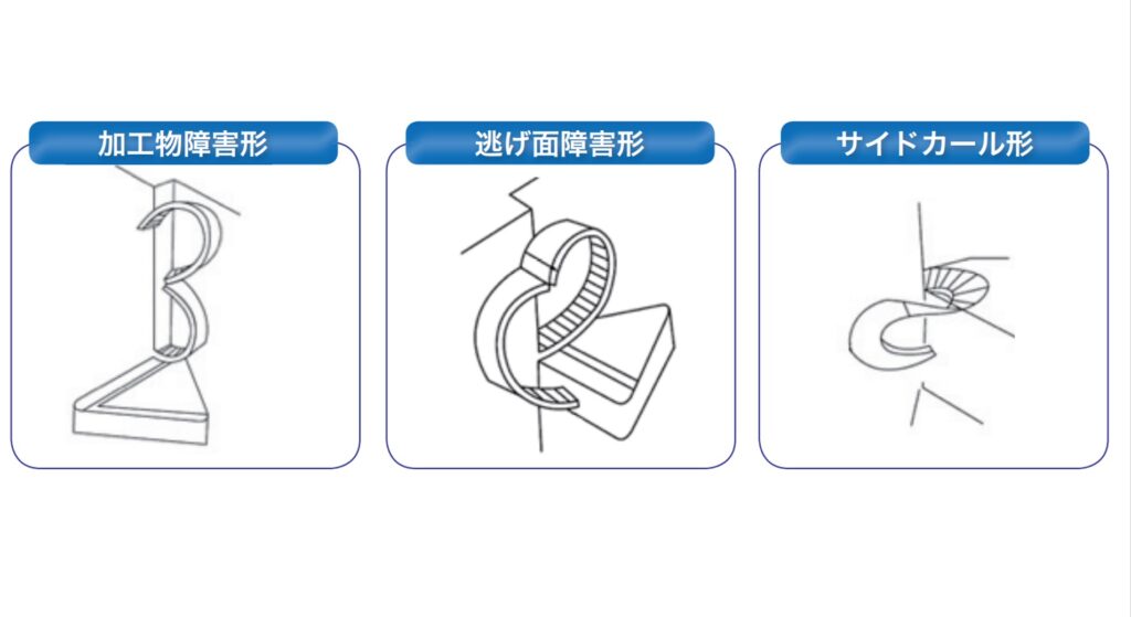

分断の3パターン
  • 工具に当てて折る ― カールした切りくずがブレーカ壁やインサート面に衝突して折れる
  • ワークに当てて折る ― カールした切りくずが加工物の表面に当たって折れる
  • 自壊型 ― 切りくず自身の曲げひずみだけで自然に折れる

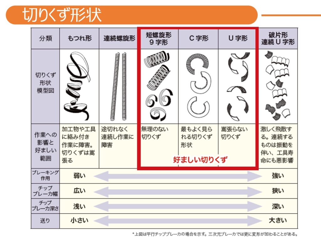

5. 理想的な切りくず形状とは
「どんな切りくずが良いのか」を知ることは、ブレーカ選定や条件調整の判断基準になります。
理想的な切りくず
  • 数回巻いたコイル状 ― 適度にカールし自然に分断される
  • 適度に分断されたC字状 ― 短すぎず長すぎず、排出しやすい
好ましくない切りくず
❌ 長すぎる連続切りくず
ワークや工具に巻き付き、加工面を傷つける。自動機では排出不良で工程停止の原因に。
❌ 極端に細かく硬い切りくず
ブレーカが切りくずを強く拘束しすぎている状態。刃先負荷が増大し、工具寿命の低下や欠損のリスクにつながる。
POINT
理想は「短すぎず長すぎず、排出しやすい切りくず」
分断すれば良いのではなく、バランスが重要です。

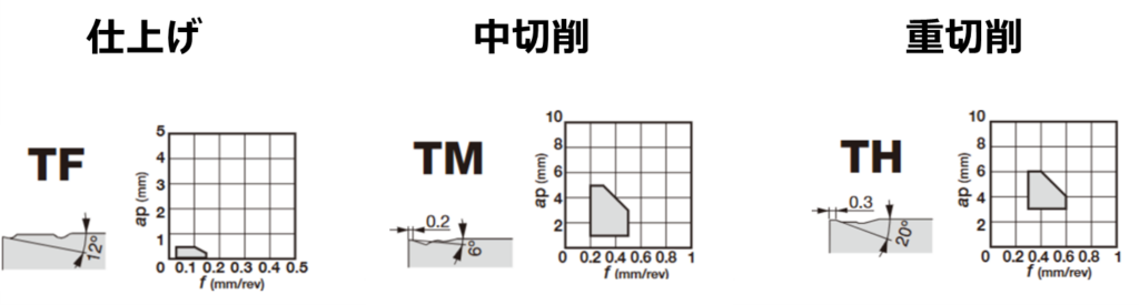

6. チップブレーカ選定の基本軸
チップブレーカを選定する際に考慮すべき基本軸は、大きく3つあります。
① 加工領域
仕上げ/中切削/荒加工の区分です。必要な切れ味、刃先強度、切りくず処理能力が異なるため、加工領域に合ったブレーカ体系を選びます。
② 被削材
鋼、ステンレス、鋳鉄、非鉄、耐熱合金など、被削材の種類によって切りくずの出方は大きく変わります。各メーカーはISO分類(P/M/K/N/S/H)に対応したブレーカ体系を用意しています。

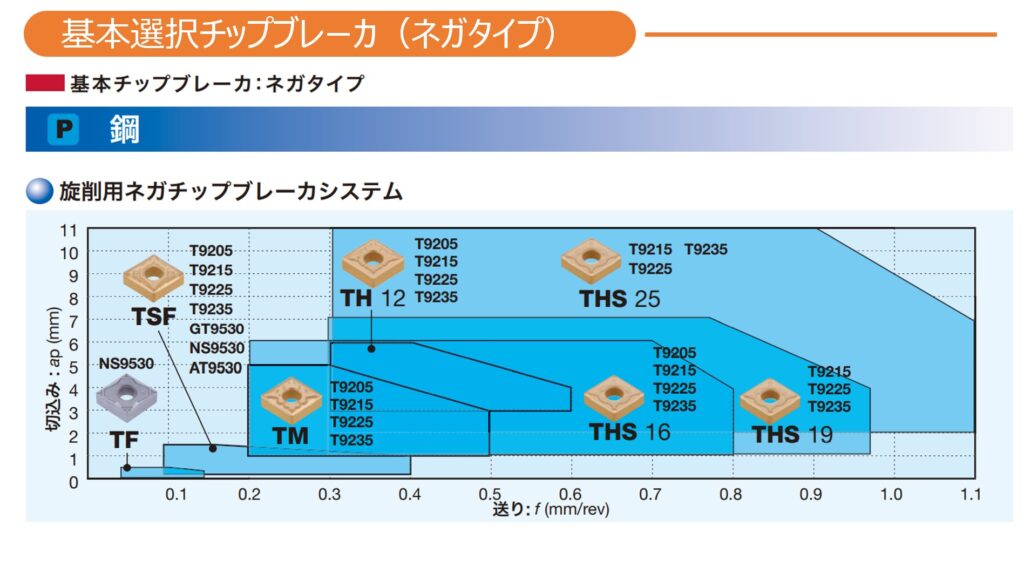

③ 切込み(ap)・送り(f)レンジ
ブレーカにはそれぞれ得意な切込みと送りの範囲があります。カタログに記載されているチップブレーカ選択マップ(ap × f)を活用し、加工条件に合ったブレーカを選定します。
POINT
チップブレーカ選択マップの読み方
横軸に送り(f)、縦軸に切込み(ap)をとり、各ブレーカの適用範囲がエリアで示されています。自分の加工条件がどのエリアに入るかを確認し、対応するブレーカを選びます。
7. 仕上げ・中切削・荒加工ブレーカの違い
加工領域ごとに、ブレーカに求められる性能は大きく異なります。
項目 仕上げ用 中切削用 荒加工用
送り・切込み 低送り・浅切込み 中程度 高送り・深切込み
切れ味 シャープ(低抵抗) バランス型 強度重視
刃先強度 低め 中程度 高い
面品位 ◎ 有利 ○ 良好 △ 不利
切りくず処理 薄い切りくず対応 幅広い条件に対応 厚い切りくずを強力に分断
適用範囲 狭い(条件限定的) 広い(量産の第一選択) 重切削・断続向き
仕上げ用ブレーカ
低送り・浅切込み域で切れ味を重視した設計。面品位に有利で切削抵抗も低く抑えられます。ただし、荒い条件や断続加工では刃先強度不足になる場合があります。
中切削用ブレーカ
もっとも汎用的で、幅広い条件をカバーしやすい設計です。量産現場では第一選択となることが多く、迷ったらまず中切削用を試すのが定石です。
荒加工用ブレーカ
深切込み・高送り・重切削に対応する強靭な設計。切りくずを強く曲げやすく刃先強度も高い一方、低抵抗性や仕上げ面品位では不利になることがあります。

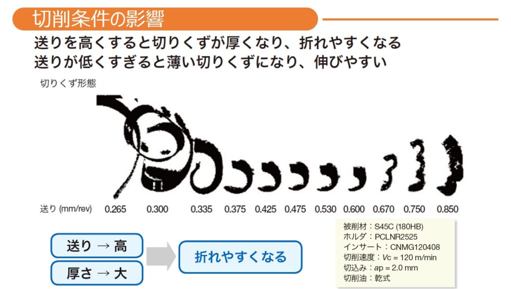

8. チップブレーカは「条件」とセットで効く
チップブレーカの選定は、ブレーカ形状だけで完結しません。加工条件との組み合わせで効き方が変わります。
ブレーカの効きに影響する加工条件
  • 送り(f) ― 送りが低すぎると切りくずが薄くなり分断しにくい。高すぎると過度な拘束で刃先負荷増大
  • 切込み(ap) ― 浅すぎると切りくずの幅が不足しブレーカが効きにくい
  • 切削速度(Vc) ― 一般に切削速度が上がるほどブレーカの有効範囲は狭くなる傾向
  • クーラント ― 切削油剤の有無・供給方法で有効範囲が変わる。高圧クーラントは切りくずの排出・分断を補助
  • ホルダ角度(切込み角) ― 切りくずの流れ方向・厚さ・幅を変え、ブレーカの効き方に影響
