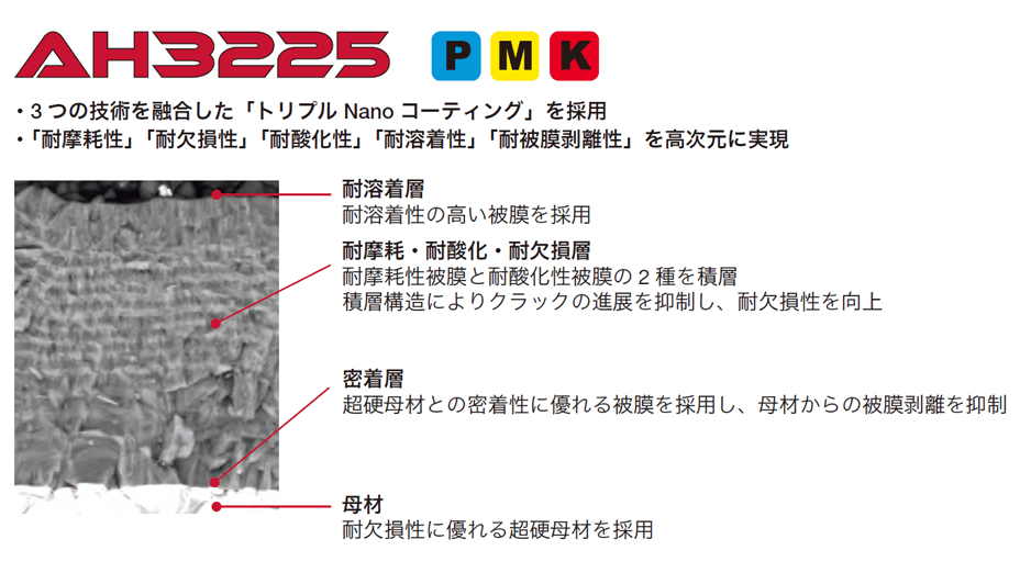

AH3225は、耐摩耗性・耐欠損性・耐酸化性に優れたPVDコーティング材種です。独自の「トリプルNanoコーティング」により、鋼やステンレス鋼の加工において高寿命と安定性を実現します。
特長1:優れた耐摩耗性による長寿命化と安定加工
・AH3225は、クレータ摩耗および逃げ面摩耗に対して高い耐性を持つコーティング材種です。
・摩耗の進行を抑制することで、工具寿命が延び、段取り替えの頻度を削減できます。
・摩耗による寸法ばらつきや加工面の劣化を抑えるため、安定した加工品質が得られます。

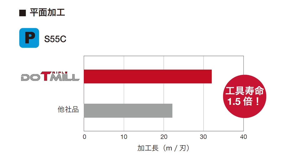

・MillQuadFeed(高送り工具)、DoOcto(平面加工用工具)、TungTriShred(肩削り工具)等に加え、SDKN42**やTEEN32**などのISO形状にもAH3225を拡充。幅広い加工ニーズに対応可能です。

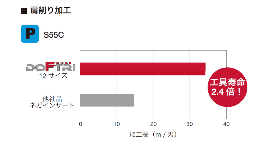

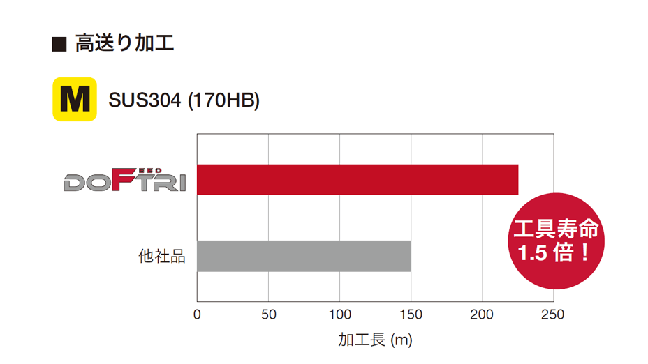

DoFeedTriは強力な刃先設計により、刃先の欠けをなくし、プロセスの安全性を確保した。 その結果、工具寿命は1.5倍以上向上しました。
