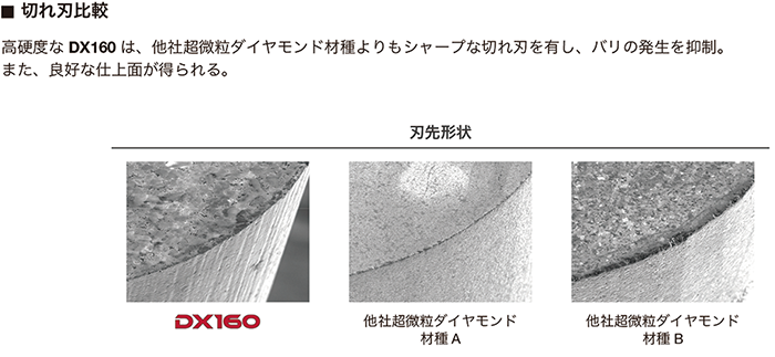

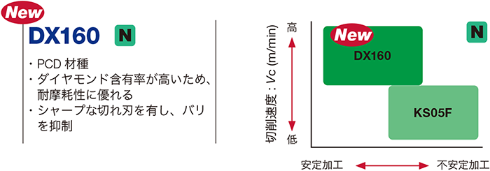

特長2:高耐摩耗性と優れた切れ味を両立するPCD材種DX160
・高含有PCD材種DX160を採用し、他社超微粒PCD材種に比べて耐摩耗性が向上。
・シャープな切れ刃形状により、軽快な切削と低抵抗加工を実現。
・切削時のバリ発生を抑制し、後工程の負担を軽減。

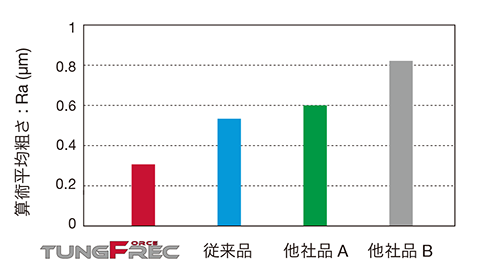

加工精度の比較
| カッタ | EPAV12M025C25.0R04 (DC = 25 mm, CICT = 4) |
| インサート | AVGW120404PDFR-D DX160 |
| 被削材 | ADC12 |
| 切削速度 | Vc = 1,000 m/min |
| 刃当り送り | fz = 0.1 mm/t |
| 切込み | ap = 1 mm |
| 切削幅 | ae = 20 mm |
| 切削油 | 湿式(内部給油) |
加工面品位に優れる。

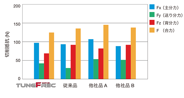

切削抵抗の比較
| カッタ | EPAV12M025C25.0R04 (DC = 25 mm, CICT = 1) |
| 被削材 | ADC12 |
| 切込み | ap = 2 mm |
| 切削幅 | ae = 2.5 mm |
| 切削油 | 湿式(内部給油) |
従来品および他社品よりも低抵抗な加工が可能。
突出しが長くビビり易い加工に有利。
